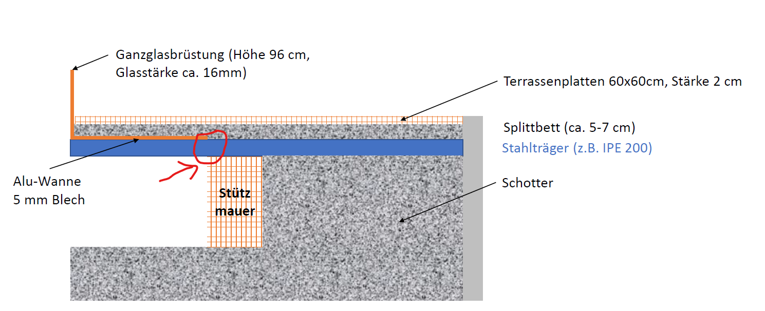

    wir haben im Außenbereich eine Stützwand aus Schalsteinen errichtet, die Steine wurden mit wasserundurchlässigem Beton gefüllt. Vor der Wand wurde mit Stahlträgern und eine Blechwanne (verzinkt!) eine freitragende Terrasse errichtet. Der Bereich hinter der Stützwand wurde mit Schotter aufgefüllt, von hinten ist die Wand mit Bitumenanstrich abgedichtet. Es gibt ein durchgängiges Splittbett zwischen dem aufgefüllten Bereich hinter der Wand und der Blechwanne, sodass ein einheitlicher Bodenbelag verlegt werden konnte.
    Folgendes Problem: Von oben ist die Stützwand nicht abgedichtet, dadurch läuft immer Wasser den Übergang zwischen der Blechwanne und der Wand herunter.
    Frage: Wie kann ich hier noch eine Abdichtung vornehmen? Sperrbahn und Bitumenkaltkleber ausreichend?

    Also der Übergang zwischen Blechwanne und Stützwand quasi?
    Wenn ja würde zu Flüssigkunststoff natürlich mit separater Polyestervlieseinlage tendieren als irgendeine Spachtelmasse oder Sperrbahn .

    Genau der Übergang zwischen Blechwann und Wand (+ in beide Richtungen noch jeweils 20-30 cm würde ich sagen).

    Ich möchte behaupten, dass die Wand aus Schalsteinen selber nicht wasserdicht sein wird, da die Schalsteine es nicht sind und sich durch die Stege in den Steinen innerhalb auch keine vollflächige Wandscheibe aus "wasserundurchlässigem" Beton bilden kann.
    Zur dauerhaften Lösung des Problems müsste man vermutlich die Platten aufnehmen, ein Teil des Splitts entfernen, die Blechwanne nach rechts bis reichlich hinter die Stützmauer verlängern so dass sich das Wasser sicher hinter der Mauer seinen Weg nach unten sucht und nicht an deren Mauerkrone.
    Ich hätte mir eher eine Lösung mit abgedichteter Betonplatte und innenliegenden Abläufen vorgestellt ...

    Von der Blechwanb muss bis auf die Rückseite der Wand abgedichtet werden. Das ist natürlich durch die ganzen Stahlträger nicht ganz einfach, weil man so viele Anschlüsse hat. Ich denke mit einer Dachfolie und Flüssigkunststoff bekommt man das aber in den Griff.
    Du könntest aber auch die ganze Wand von vorne abdichten und dann nochmal verputzen.

    Hast du mal ein Foto wie das von vorn bzw der Seite aussieht ?
    So wie ich dich verstanden habe, stört dich der Anblick deiner Beton - Schalsteine unter der Terrasse nicht. Aber das da ab und zu etwas Regenwasser herunterläuft ist schlimm.

    Hinterher ist man bekanntlich immer schlauer... Eine solche Lösung würde ich nun ja quasi gerne nachrüsten, indem ich den Übergang und die Mauerkrone abdichte.
    Der Bereich darunter wurde schon verputzt (mit Sperrputz). Nun würde ich es gerne noch streichen, sehe auf dem Putz aber dann aktuell immer die Wasserränder und möchte spätere Ausblühungen vermeiden. Das ist der Grund für die Abdichtung, die ich jetzt gerne noch vornehmen möchte.
    Wie gesagt, es ist keine Hauswand, sondern einfach nur eine Stützwand, hinter der Schotter liegt. Dass die Wand mal ein wenig nass wird, ist kein Problem. Es geht mir im Prinzip nur um die Optik.

    Ich würde nun die Oberkante der Steine erstmal mit Dichtschlämme spachteln, um eine ebene Fläche herzustellen. Anschließend kümmere ich mich um den Übergang zur Blechwanne, evtl. reicht ja schon Bitumenklebeband aus?!
