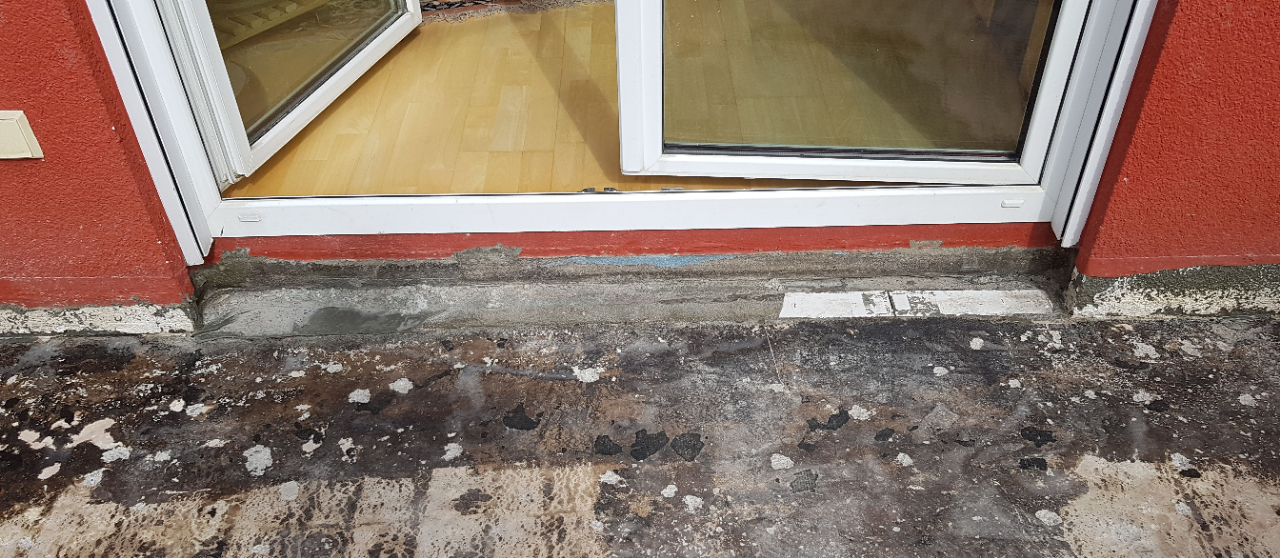

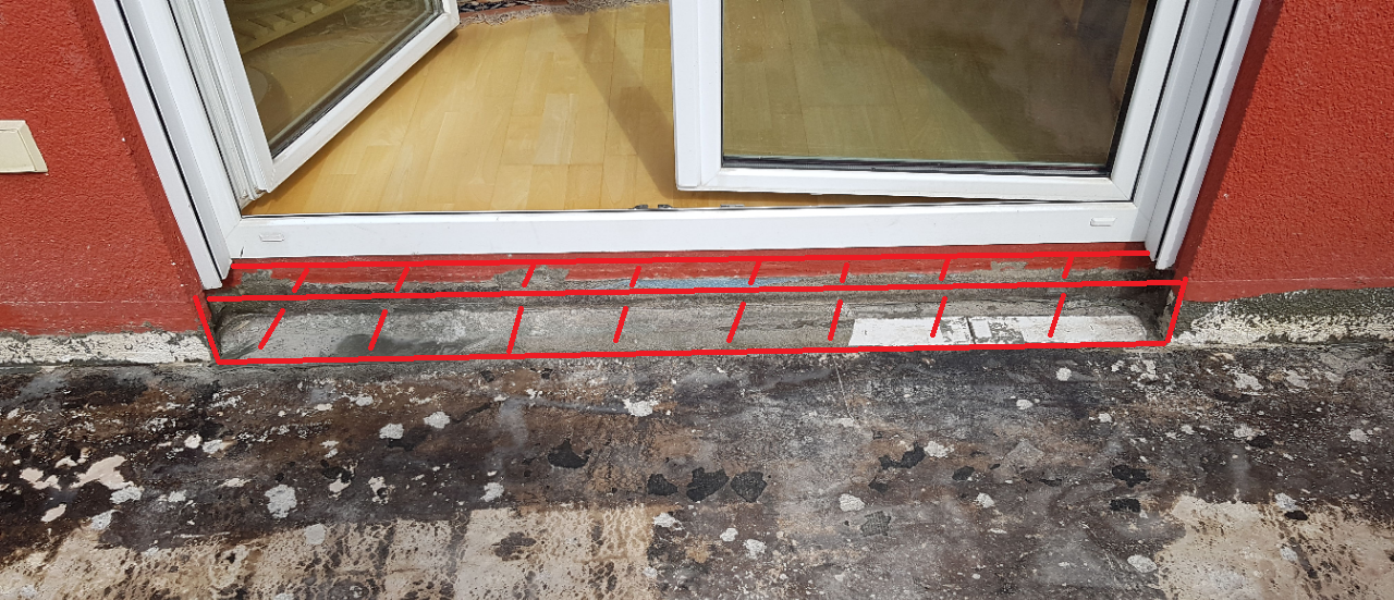

    auf Bild 1 seht Ihr meinen Balkon, auf dem der Estrich entfernt wurde und der Übergang zum Innenraum.
    Man kann auch den Isokorb erkenen.
    Diese Ausführung gefällt mir nicht so gut. auch aus Gründen der Abdichtung und Dämmung.
    Demnächst möchte ich den Balkon Abdichten lassen und frage mich, wie ich mit diesem Übergang Balkon / Innenbereich umgehe.

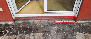

    Auf Bild 2 habe ich eine Abmauerung skizziert, die ich mir vorstellen könnte. Ziegel hätten m. E. im Vergleich zu Beton einen besseren Dämmwert.
    Was meint Ihr? Wie würdet Ihr das handhaben?
