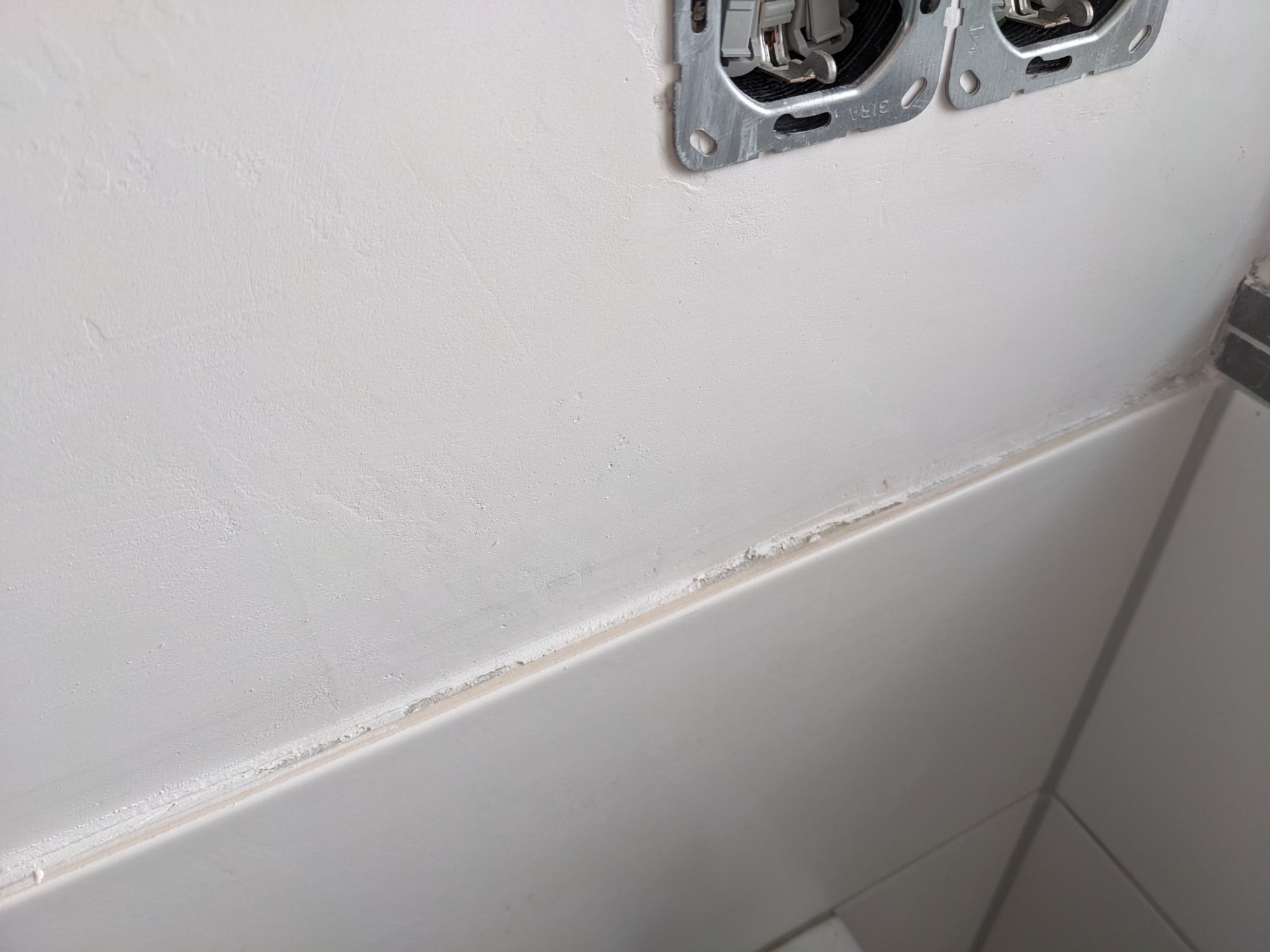

    unser WC ist halbhoch gefliest. Oberhalb der Fliesen möchte ich jetzt tapezieren. Ich bin mir aber noch nicht ganz sicher, wie der Übergang zwischen Tapete und Fliesen aussehen soll.
    Die Fliesen stehen ca. 8mm ab.
    Kleb ich da die Tapete einfach bis zur Fliese runter? Was mach ich dann mit der Fliesenkante (recht unschön gelblich? Acryl drüber?
    Oder wird die Tapete nen Stück weit über die Fliesenkante geklebt?

    viele Wege führen nach Rom. Wir haben oben vom Fliesenleger eine Edelstahlabschlussschiene setzen lassen.
    Wenn dir das optisch gefällt, kannste die Tapete drüberlaufen lassen. Wenn du die Tapete noch streichst, kannste auch mit Acryl drauf und dann streichen

    Jo, an manchen Stellen haben die Fliesenleger auch ne Schiene gesetzt. Aber zum Großteil eben nicht. Die meinten dann, dass nach dem Tapezieren dann einfach Acryl drüberkommt und gut.
    Ich mach mir halt Gedanken, wie ich bei so ner dicken Kante das gescheit mit Acryl mache. Oder ob es da evtl. Leisten gibt, die man nachträglich draufsetzen kann.
    Wenn es letztendlich doch in Richtung Acryl geht... wäre da nicht sogar Silikon besser, weil es auch über dem Waschbecken sein soll?

    Es ist ne normale Strukurtapete, kein Malervlies o.ä. Die mag ich nicht überstreichen (weiß gar nicht, ob es bei der überhaupt geht).
    Werd jetzt aber wohl erst mal bis an die Fliesenkante tapezieren. Dann Acryl in die Kante. Und die Acrylfuge und den Rest der (unlackierten) Fliesenseite überlackieren. Mal schauen, wie das am Ende aussieht ;-}

    Acryl vergilbt schnell wenn es nicht überstrichen ist. Nimm so einen "Leichtfüller " oder halt irgendwas, das nicht vergilbt...

    Sie könnten auch Gipsspachtel verwenden (bspw.: Fill&Finisch) verwenden. Die geringe Menge sollte kein Problem sein (Hygroskopie). Gibt es aber auch für Feuchträume, ist dann aber gefärbt. Gips gilbt nicht nach.

    man kann auch erst Silikon/Acryl/Leichtfüller und dann drübertapezieren
