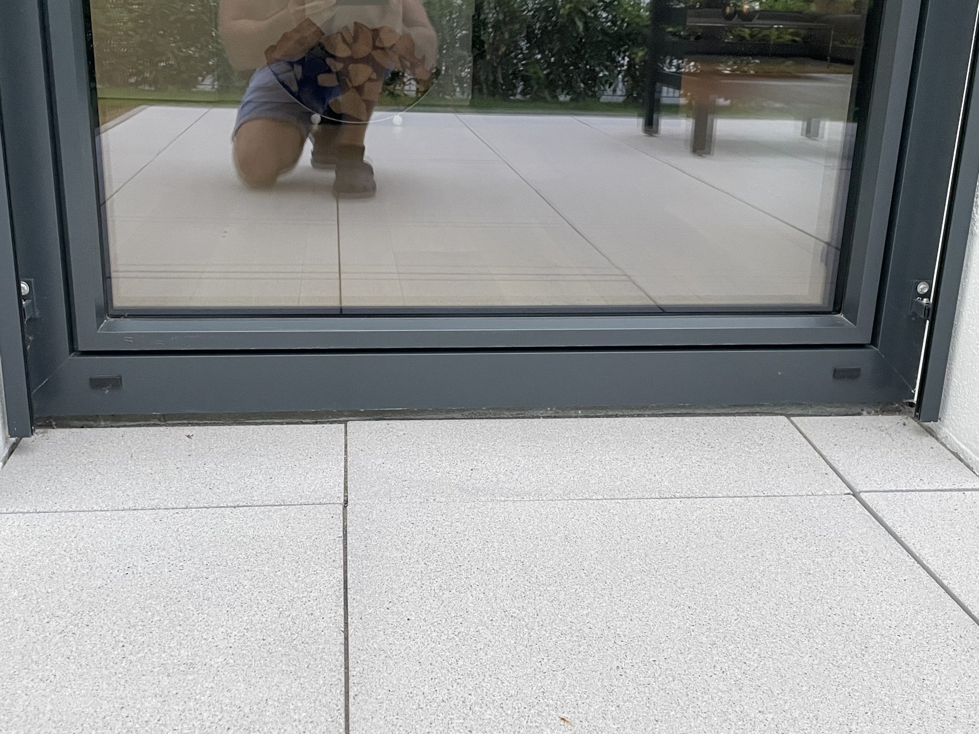

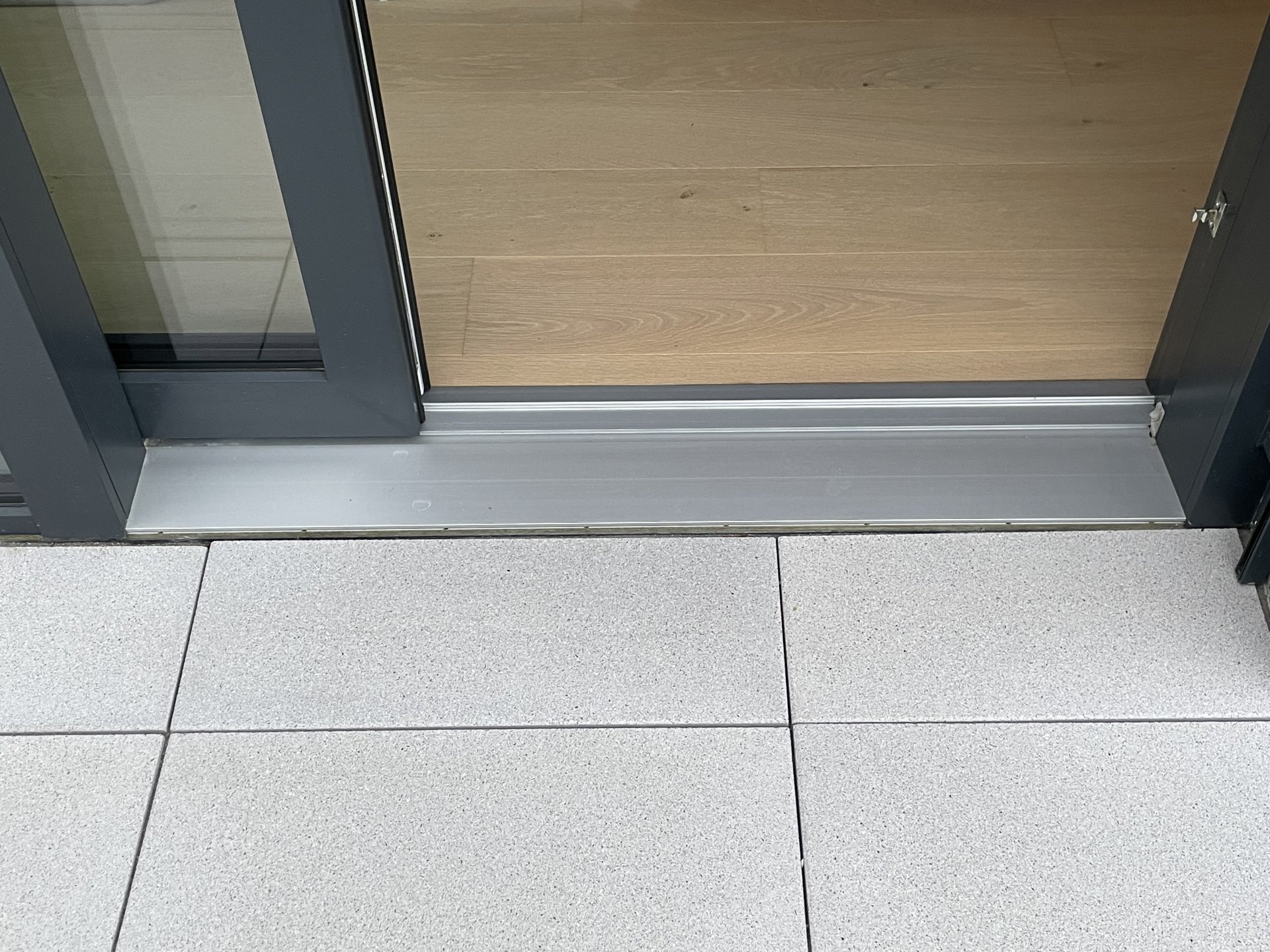

    könnt Ihr mir bitte einen Tipp geben, wie ich den Übergang von Terrassenbelag zu Terrassentür machen soll? Ich bin mir nicht sicher, ob hier noch was hin soll bzw. muss.
    Der Belag wurde schwimmend auf Split verlegt.
    Schaut Euch bitte die angehängten Fotos an.

    Auf der Außenseite fehlt ein Rost und eine darunter befindliche Rinne zum Regenwasserablauf.
    Bei ACO und anderen Herstellern gibt es dazu Hinweise.
    Wenn kein _Dach oder Balkon über dieser Stelle den Regen abhält, hat man das Wasser bald im Wohnzimmer.
    Was sagt denn der Architekt dazu?
    Wie hat denn der Architekt dieses Detail geplant?

    Wieso sollte man das Wasser im Wohnzimmer haben? Wasser läuft selten bergauf ;-)
    Gefälle ist mehr als genügend vorhanden

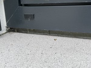

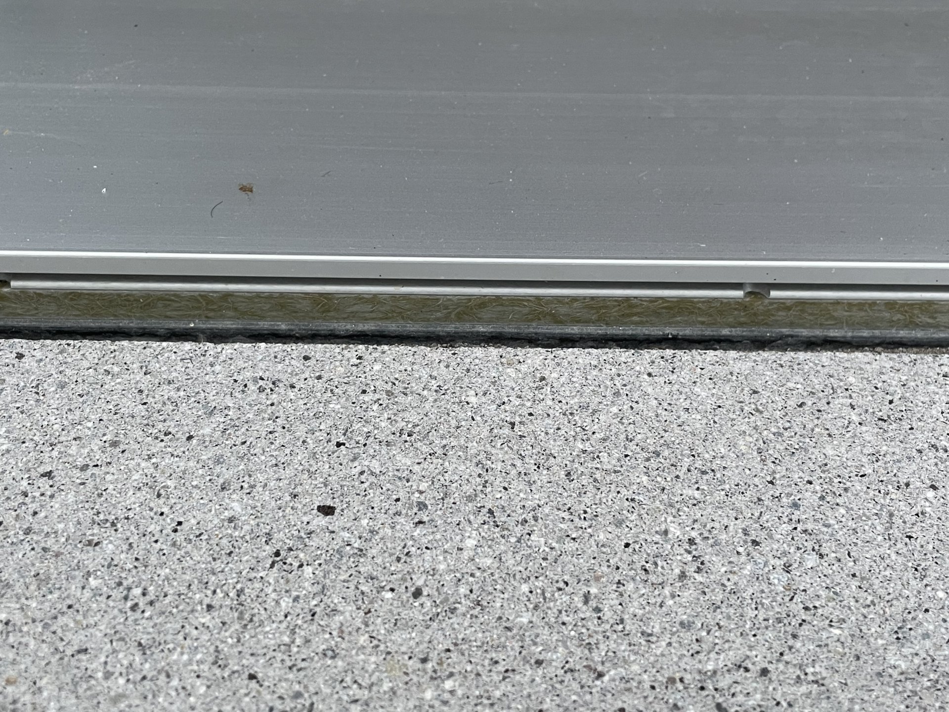

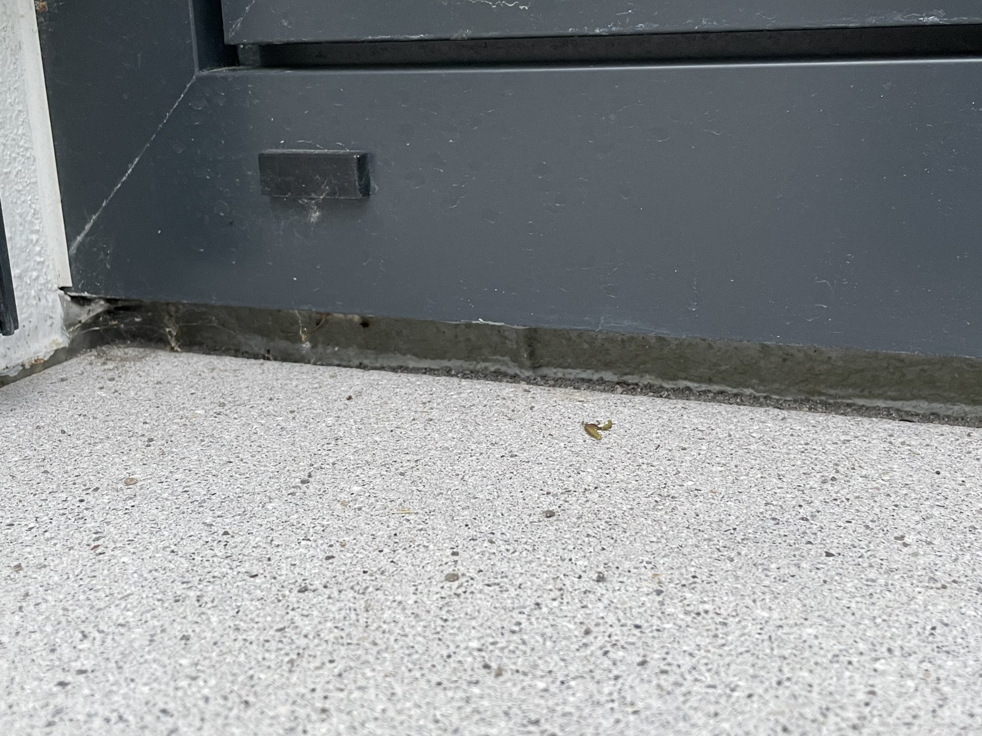

    Mir geht es eher darum, was man machen kann damit die Kunststoffabdichtung der Isolierung nicht mehr sichtbar ist. Ich denke da eher an ein Blech oder sowas. Ist eher ein optisches Thema.
    Die Regenrinne würde mein „Problem“ nicht lösen, was eher optischer Natur ist.

    Das guckt sich doch weg, alles was da hinpfriemelst sieht doch erst recht besch..... aus.
    Und traue dem Wasser nicht !!
