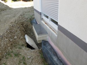

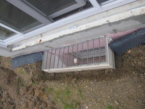

    wir haben einige bodentiefe Fensterelemente nach außen und machen uns Gedanken zur Terrassenplanung. Verschiedene Dinge sind uns dabei noch unklar, wenn wir ebenerdig nach außen treten wollen (dh. auf eine Stufe nach draußen verzichten wollen). Aktueller Zustand siehe Fotos: IMG_8259.jpg IMG_8266.jpg
    a) Was muss noch auf die Styroporplatte drauf, damit man den Terrassenbelag (Holz oder Steinplatten) bis unter den Fensterrahmen verlegen kann und es dennoch stabil bleibt, wenn man aus der Tür hinaustritt. Irgend etwas muss ja noch darauf, damit nachher OK Terrassenbelang da ist, wo die Rolloschienen enden.
    b) Sollte man Außenfensterbänke einbauen oder kann man die auch weglassen? Wenn Fensterbänke, müssen die ja auch auf irgendetwas (derzeit nicht vorhandenes) gesetzt werden - was wäre bei Wahl einer Stein-Fensterbank als "Unterfütterung" angemessen?
    c) Was müsste noch bzgl. der Abdichtung unterhalb des Fensters gemacht werden?
    Wie Ihr auf dem Foto sehen könnt, haben wir auch an einigen Terrassentüren außen noch Lichtschächte - auf der Perimeterdämmung - sitzen (ließ sich wg. Lichtbedarf in den Kellerräumen leider nicht anders machen) - diese müssen wir auch noch mit weiteren Aufsätzen aufstocken, damit wir auf OK Terrassenbelag bzw. UK Rolloschiene kommen. Was ist dort noch zusätzlich zum Fenster hin bzg. Abdichtung zu berücksichtigen?
    Viele Fragen - ich hoffe, hier kann uns jemand kompetente Auskunft geben. Herzlichen Dank!

    • Der Lichschacht sitzt, um ebenerdig mit einer Terrasse zu sein, deutlich zu tief.
    • Das WDVS ist gar nicht richtig zum Fenster unten abgeschlossen, es sieht so aus, als wenn das Fenster auf etwas steht (Infos fehlen), was auch hätte gedämmt werden müssen.
    • Abdichtungen, zum Fenster unten fehlen komplett.
    Es stellt sich die Frage, wie die Planung hier aussieht. So ein Anschluss muss sorgfältig mit allen Abdichtungen geplant sein. Hast Du das Haus schon abgenommen und jetzt bist Du irgendwie drann?

    Ist die Wandabdichtung überhaupt auf eine höhengleiche Terrasse ausgelegt?
    Den Belag bis an das Fenster heranlegen ist höhengleich schlicht :Baumurks.
    Hier fehlt eine sachgerechte Planung des Übergangs zum Aussenbereich!

    Warum gibt es auch bei Euch keinen ordentlichen Planer und Bauleiter, der mittels einiger Werkplanungsdetails diese Schnittstellenproblematik zwischen Bauwerksabdichtung im Terrassentürbereich und Außenanlagen (Terrasse) klarstellt? Mindestens die Planung gehört doch zum Gebäude dazu - inkl. Außenschwelle - wenn Ihr die Terrasse selbst bauen wollt, dann muss euer Planer/Gerneralunternehmer zumindest den Schwellenanschluss bis zur Terrasse fertig planen und fachgerecht ausführen und nicht auf halber Strecke offen lassen !!!
    Ist doch albern - hier die Lösung zu suchen!
    Wir wissen nix über deine Hütte:
    - Kellerabdichtung
    - Abdichtung und Entwässerung der Lichtschächte
    - Wasserbeanspruchungsfall des Baukörpers
    - etc.
