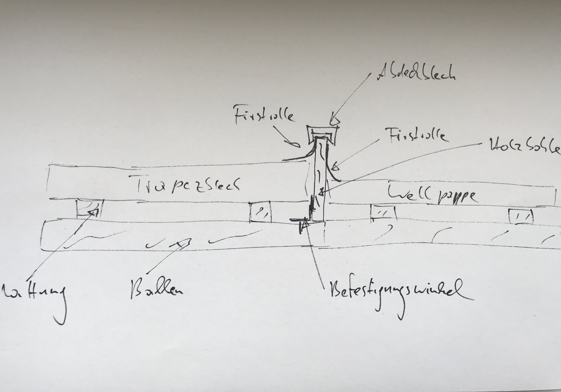

  5. #5 Fabian Weber, 15.05.2021
    16.400
    6.529
    Hier nochmal eine Skizze wie ich das mit Baumarktteilen lösen würde...

    Danke für die ausführliche Erklärung. Könnte ich nicht einfach ein Walzblei als Übergang nehmen?
  7. BaUT
    9.203
    5.771
    Versuchen kannst du alles und ansonsten auch mit wakaflex statt Blei. Ob es dicht wird und dicht bleibt wirst du ja dann sehen.
