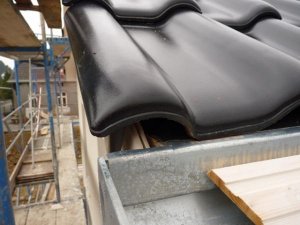

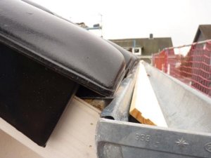

    bei unserem neubau wurden die regenrinnen und jetzt auch pfannen montiert.
    die frage die sich stellt, ob die übergänge von den dachpfannen zur regenrinne nicht ein wenig kurz geraten sind?

    hallo Adler,
    sieht bescheiden aus.
    Wäre gut, wenn das Traufblech auch wirklich Gefälle zur Rinne hätte.
    Die ausgeschnittenen Ecken am Ortgangziegel sollte man anders lösen.

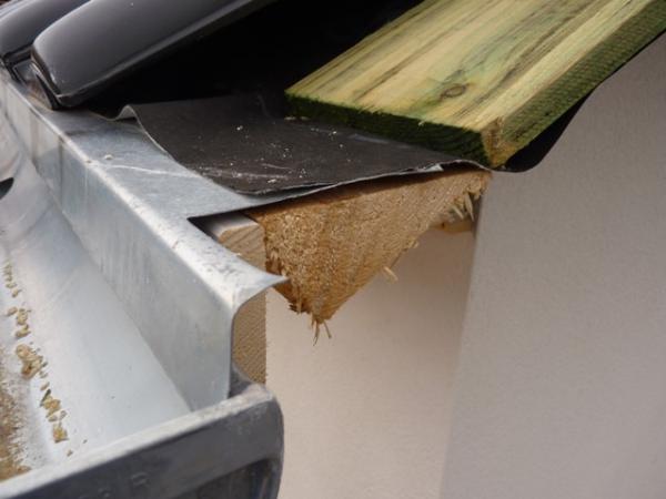

    Schau mal ob die Unterspannbahn am Traufblech abgeklebt wurde, sollte normalerweise aus sein ! ! !

    Na, da wink ich doch mal über die Stadtgrenze rüber...
    Traufblech kann manchmal unter den Ziegeln rausgucken, kommt auf die Dachlänge an
    Traufblech darf aber nie so waage verlaufen, da gehört dann eine andere Kontruktion dahin. Dir wird das Wasser zurücklaufen...
    Und die Unterdeckbahn ist lose auf dem Traufblech drauf, die gehört verklebt...
    Welche Firma? Bitte als PN... Kenn da ja so einige in meiner Nachbarstadt, hab dieses Jahr selber einige Monate für eine Firma da gearbeitet...

    hallo
    das stimmt an der traufe weder höhen- noch längenmässig.
    wieviele ziegel sind denn das von der traufe bis zum first und welche ziegel?
    guck dir mal bild drei an und achte auf die schlaufe in der unterspannbahn.
    traufbohle hat falsch höhenlage oder abmessung, rinne hängt wie karo sieben in der achterbahn.
    was soll denn das sägerauhe stirnbrett vor dem traufbohlen bewirken ausser einer verschlimmerung
    das ist mehr als bescheiden eher beschi....

    vielen dank für eure rückmeldungen.
    die dachdcker kommen vom niederrhein.
    wir bekommen Röben Ziegel Monza Plus
    die unterspannbahn wurde zwar nachgeklebt, war es sind immer noch beulen in der unterspannbahn und die ansätze sind nicht verklebt.
    die übergänge von den traufblechen sollten eigentlich auf verlötet sein, Ortpfannen zum Teil nicht verschraubt, weil die Lattung zu kurz sind.
    Die Dachdecker mussten eine ganze komplete Dachseite verrücken, weil auf der der gegenüberliegenden Seite die letzte Ortpfanne nicht gepasst hat.
    Die Bilder von den kaputten Ziegeln erspare ich Euch besser. Wir haben heute einen Ortstermin mit dem Dachdecker (Chef).
    Dürfen in der Unterspannbahn Nägel durchgucken? Mein Kenntnisstand ist, dass diese komplett dich sein soll. (Unser Dachboden wird nicht gedämmt und wird später nicht ausgebaut.)

    Ja, definitv zu kurz. Und Nägel dürfen auch nicht rausgucken. Bie uns nennt man das Murks

    mir hat die Traufbohle etwas zu wenig Gefälle, die Enden des Einhangblechs sind nicht hochgestellt. So wie ich das erkenne, hat das Blech keine Rückkantung, die Unterdeckung hat ein Vlies, worüber es Wasser nach oben ziehen wird. Der Abstand zwischen Bohle und Stirnbrett ist alles andere als optisch ansprechend.
    Nach meinem Geschmack: da muss nacherfüllt werden.

    Traufausbildung
    wie etwas daneben gehen kann, sieht man an den vorliegenden Bildern. (Ohne, daß natürlich alle Details bekannt sind)
    Ich vermute beim Verarbeiter wenig Erfahrung (so eine Ausbildung führt sicher zur Reklamation, und die kostet...)
    Ebenfalls dürfte keine Planung vorhanden gewesen sein, was die konkrete Ausführung anbelangt. Sonst kann es unmöglich zu solchen Ausbildungen kommen wie hier. (Fuge zwischen Ortgangbrett und Traufkeil, Fuge zwischen Stirnbrett und Traufkeil (allein das Umdrehen des Traufkeils hätte die Fuge verringert)..., Traufkeil bildet Untersicht!!)
    Schauen wir das rechte der 3 Bilder an.
    Verarbeiter baut Traufkeil statt konischem Traufholz ein. Traufkeile sehe ich auf Baustellen immer mehr. Warum ist klar, der Übergang der USB/Unterdeckung ist leichter in die Rinne zu führen. Allerdings verliert man gegenüber dem konischen Traufholz ca. 10° an Dachneigung, für ein evtl. anzubringendes Traufblech. Für die Befestigung der Rinnenträger "muß man das Holz (teilweise) suchen".
    Da die erste Dachziegelreihe nicht über das Traufblech deckt, entsteht hier eine kritische Situation. Ein Wasserfalz am Traufblech bringt da auch nichts (Traufblech sicherlich nicht indirekt befestigt sondern durchgenagelt, Stöße vom Traufblech nicht dicht und wenn dicht, dann sicherlich keine Dehnung berücksichtigt, Ecken am Ortgang nicht dicht).
    Ein Verarbeiter sollte sich überlegen, ob er Traufkeile oder konische Traufhölzer verwendet. (Somit sollte er sich auch über Vor- und Nachteile im Klaren sein)
    Ferner sollte er überlegen, ob er USB/Unterdeckung unter/über der Dachrinne führt.
    Dann muß die Ausführung aber sicher und durchdacht sein.
    Die Einteilung der Dachfläche(n) ist natürlich so eine Sache. Als ehemaliger Mitarbeiter von Ziegeleien weiß ich (und ist natürlich auch nachvollziehbar), daß die Ziegeleien für Deckmaße "Sicherheitsmaße" herausgeben (müssen). Einfach weil die Maße Schwankungen unterworfen sind. (...gemeinsame Schnittmenge)
    Will, braucht, muß man als Verarbeiter (erheblich) von der mittleren Decklänge abweichen, um die Dachfläche aufzuteilen, so müssen die Dachziegel bereits angeliefert sein. Doch auch hier können viele Verarbeiter nichts damit anfangen.
    Das Zurückstehen der ersten Ziegelreihe vor der Kante des Traufbleches darf hier nicht passieren.
    Und wenn die Dachfläche nicht anders (besser) aufgeteilt werden kann, dann darf kein Traufkeil eingebaut werden.
