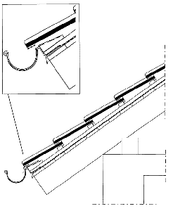

Diskutiere Übergang Traufe zu Regenrinne im Dach Forum im Bereich Neubau; [ATTACH] Die Dachziegel dürfen auch in die Rinnen einragen, allerdings nur 1/3 der Rinnenbreite..und ansonsten guggst in die Fachregeln für die...

    Die Dachziegel dürfen auch in die Rinnen einragen, allerdings nur 1/3 der Rinnenbreite..und ansonsten guggst in die Fachregeln für die Deckung mit Dachziegeln und Dachsteinen..

    Mhhh... Ich find die 1/3-Regel unpraktisch... Man kann zum Rinne reinigen gar nicht mehr durchlaufen im Herbst...
    Ich guck, das die Ziegel 2 cm reinstehen, so mag ich das am liebsten :)
    Erich, was meinst du damit, das das das Zurückstehen der Ziegelkante hier nicht passieren darf? Meinst du speziell in DIESEM Fall oder grundsätzlich? Man bekommt es doch halt nicht immer anders eingeteilt... Und dann einen Ziegel dafür reinschneiden? *grusel*

    Guten Morgen,
    die "1/3 - Regel (oder 6 cm) kommt natürlich nur zur Anwendung, wenn kein Einlaufblech verbaut wird. Ich weiß um das Putzen, bzw, Streichen (Zink wurde bei uins früher im Wasserlauf immer ausgestrichen, um die Lebensdauer zu verlängern)
    Die Neigung beim Traukeil (ca. 5 x 14 cm) beträgt ca. 20 °. Das ziehst von der vorhandenen Dachneigung ab, dann hast Du die Neigung des Traufbleches. (Schätze im vorliegenden Fall, so +/- 10 °)
    Natürlich brauchst Du oft das Einlaufblech um den Sparren aufzuteilen, doch dann muß es über ein entsprechendes Gefälle verfügen, ansonsten liegt hier der Schwachpunkt. (Deine Frage: nur in diesem Fall)
    Von mir sind mal Artikel im DDH erschienen, "Anschlüsse im Ziegeldach", da habe ich auch das Thema gestreift, welche Möglichkeiten der Sparrenaufteilung es gibt. Ist aber ne ganze Weile her.

    verschiebeweg dachstein/ziegel ca. 3cm, decklänge ca. 30cm:
    ab 3m (in der neigung) kann ich´s mir einteilen, ob ich material
    sparend "schlunze" .. oder was gscheids abliefere.
    immerhin gehts um die mehrkosten von +/- 8m2 bei e.
    "normalen" haus .. wenn dann "unten rechts" entscheidet,
    versuchen manche alles.
    für alle nichtindustriekletterer:
    die keilbohle ist, wenn keine vollschalung drunter ist, für
    mannlast zu bemessen.
    bei einer trapezbohle ist das kein problem . und auch nicht
    die befestigung ..
    gibts noch ein foto von rinne/bohle von unten?
