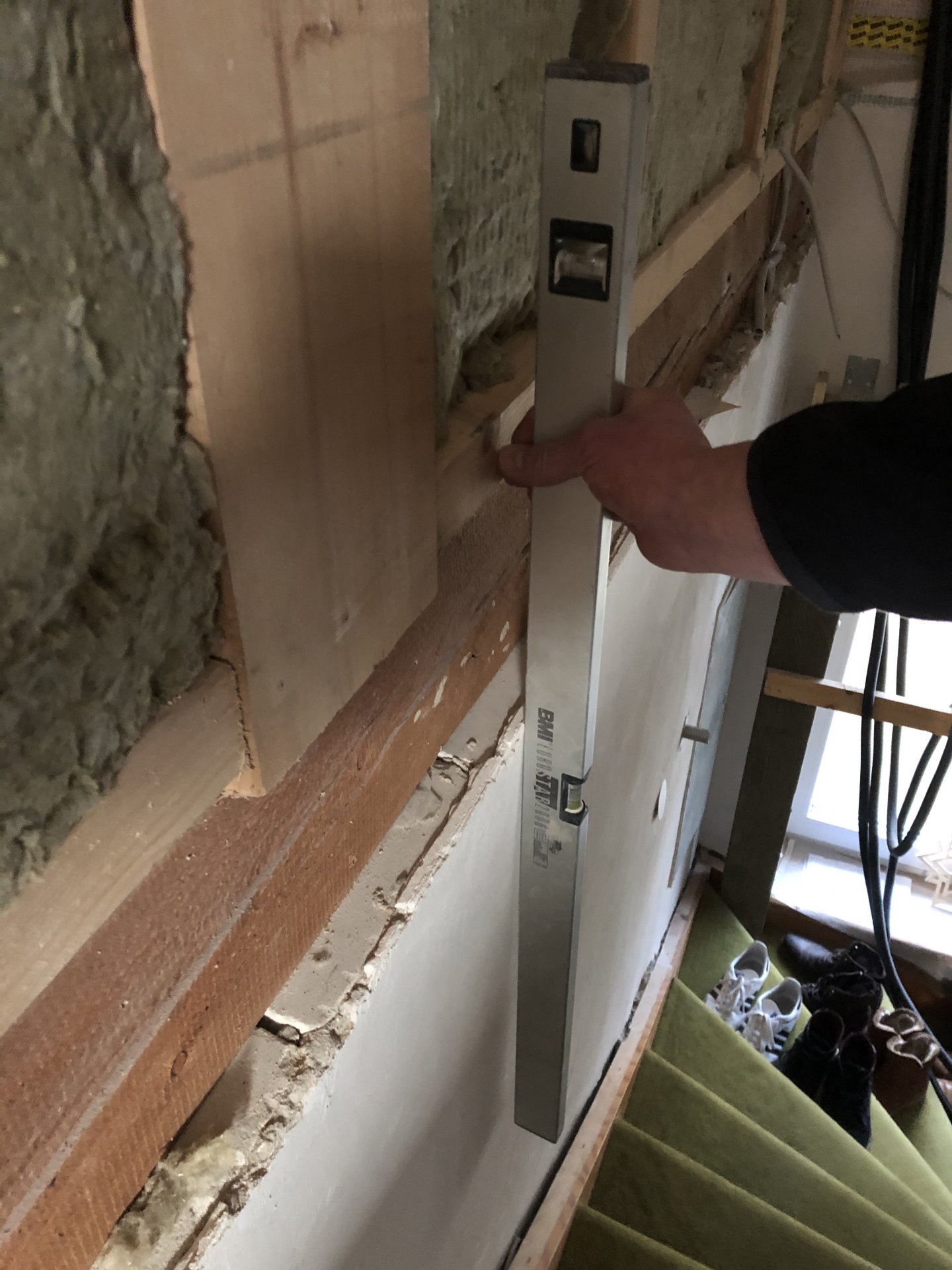

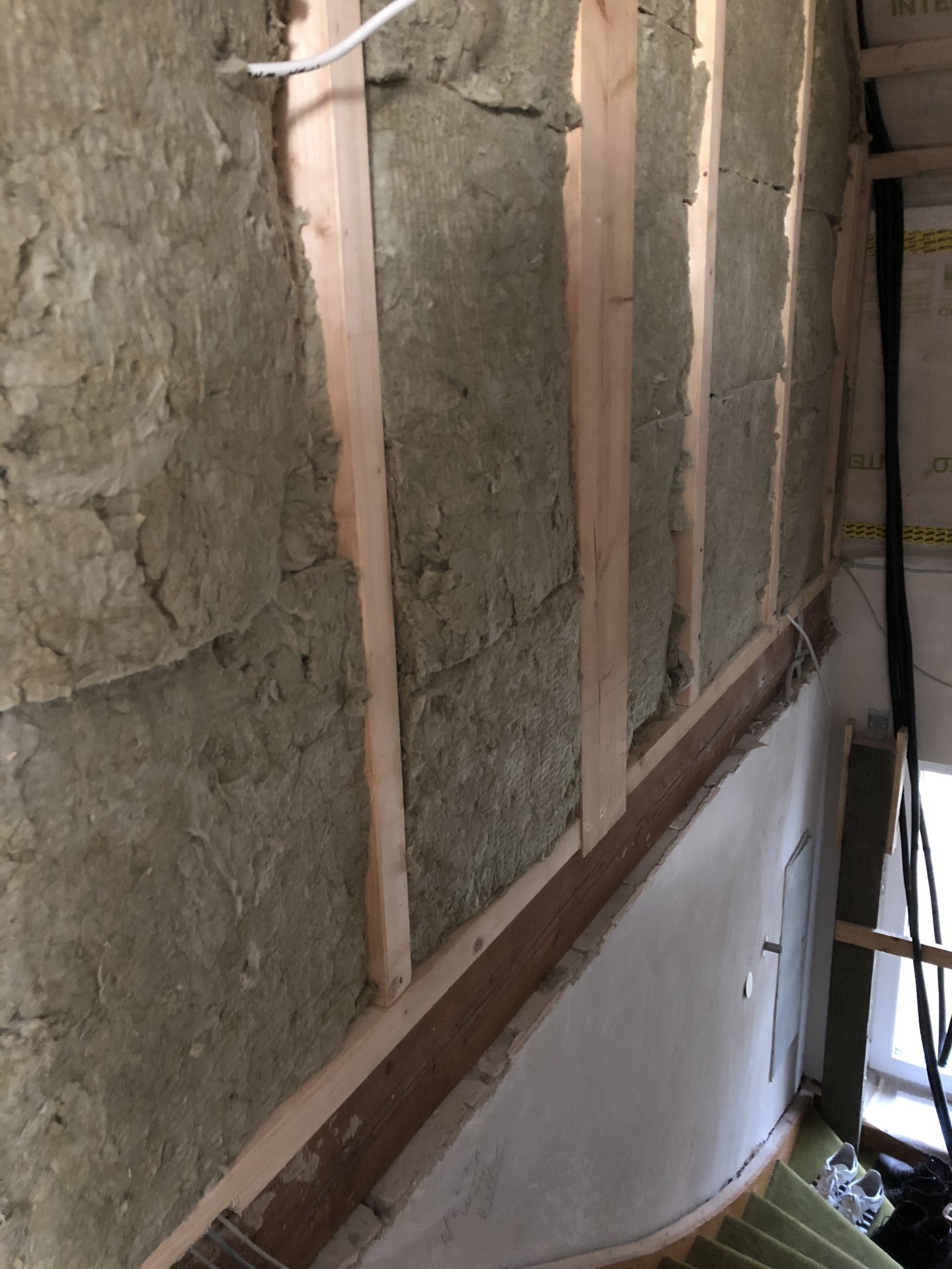

    Hallo Leute,
    ich hoffe hier hat jemand eine gute Idee.
    Wir bauen das OG gerade aus, hier wurde ein Holzständer gestellt, darauf eine Lage OSB und eine Lage Rigips. Nun habe ich beim Übergang an der Treppe ein Problem, wo ich später gerne eine gerade Wand hätte. Wie man auf den Bildern an der Wasserwage hoffentlich erkennen kann, "schnabelt" der Putz an der Wand leider etwas raus nach oben, somit ist die Wand nicht gerade.
    Eine Möglichkeit wäre ja, OSB und Rigips oben auf die massive Wand laufen zu lassen und die schiefe Wand unten zu akzeptieren. Da an die Wand aber auch zwei Lampen sollen, sieht das sicher nicht gut aus wenn die Wand schief ist. Eine andere Möglichkeit wäre vielliecht, oben etwas putz abnehmen und die Rigips-Schicht auch über die verputzte Wand zu kleben und bis auf die Treppenwange zu ziehen.
    Hat jemand eine andere Idee wie man das vernünftig gerade hinbekommt?
    Vielen Dank!

    Ich behaupte, es gibt keine absolut sichere Methode, um an solchen Stellen saubere und rissfreie Übergänge hinzubekommen. Das sehen hier im Forum einige Kollegen anders. Vielleicht gibt es etwas, was ich auch noch nicht kenne. Soweit ich weiß gibt es auch Übergangsprofile mit integrierter Bewegungsfuge... @Alex88 weiß da sicher etwas.
    Ansonsten evtl. die gesamte Wand (massiv+TB) mit Armierung überputzen.
    Oder den Trockenbau mit Kante stumpf auf die massive Wand laufen lassen. Ggf. ein Einfassprofil zum sauberen Abschluss ran.
    Was soll denn später oben drauf? Bei Tapete wäre es nicht so schlimm.
    Das mit dem Kleben der Platte auf die Massive Wand und oben am Holz verschrauben...Ist eine Idee, aber da die beiden Grundkörper völlig verschieden arbeiten, wird es auch hier evtl. zu Rissen kommen.
