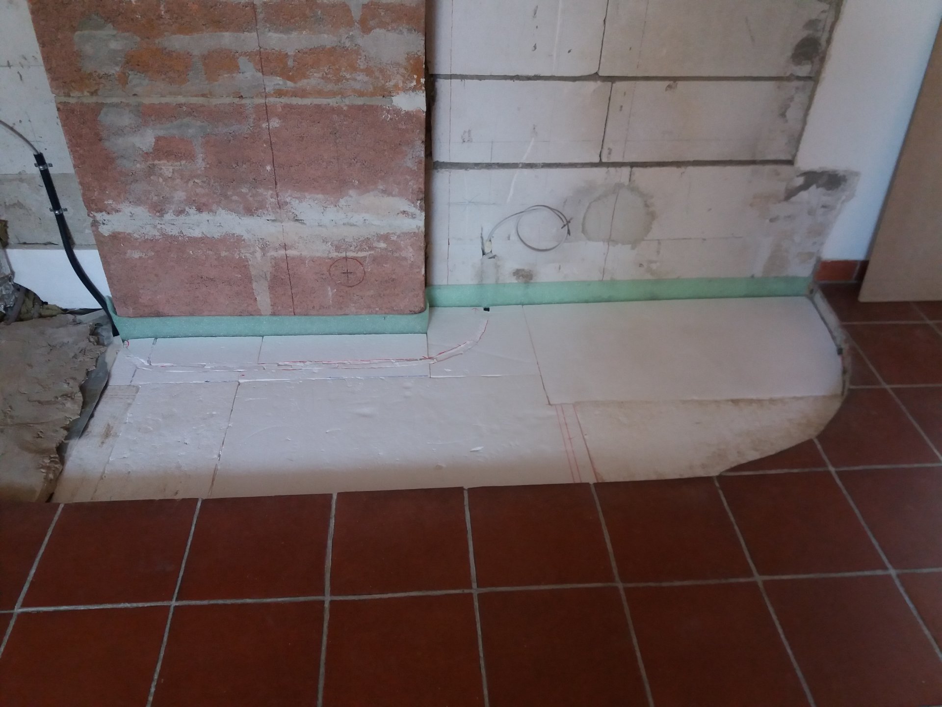

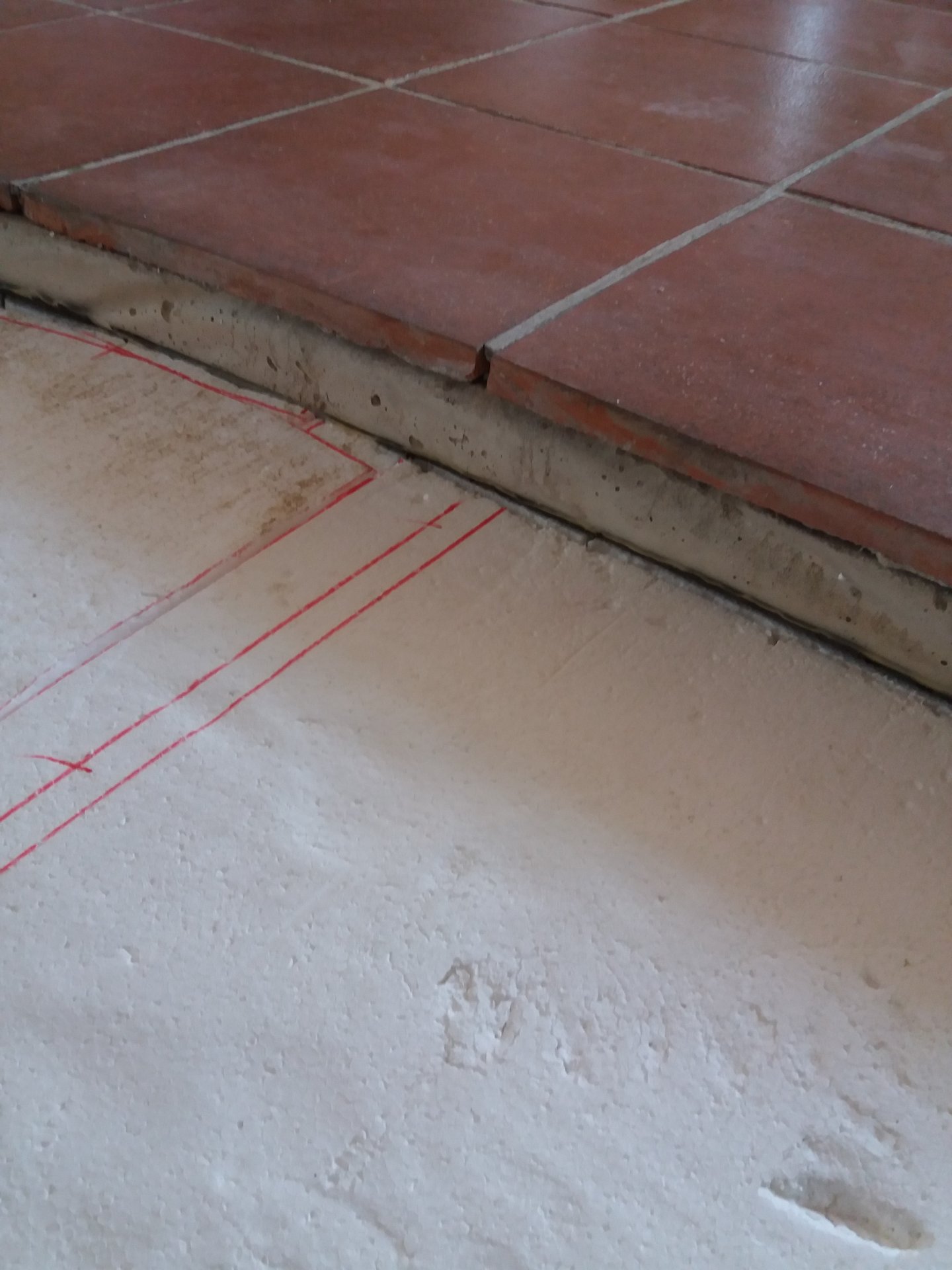

    Guten Tag zusammen,
    wir haben einen Kaminofen abgerissen, der auf Betonbodenboden aufgebaut war.
    Nun möchte ich den Boden mit Estrich auffüllen und darüber Fliesen legen. Wie gestaltet sich der Aufbau mit dem Estrich? An der Wand Randdämmstreifen, als Dämmung und Trittschall vorhandenes 4cm Styropor, PE Folie, Bewehrungsmatte und dann neuer Estrich? Auf dem alten Boden ist es ähnlich. Styropor, Folie, Estrich und Fliesen. Es besteht keine Fussbodenheizung auf dem zu füllenden Boden, auf dem alten Boden schon. Aber wie wird der übergang gehandhabt vom neuen auf den alten Estrich? Ich kann die vorhandenen Fliesen nicht enfernen, dass ich zb. auf den alten Estrich einritze und solche Metalverbinder einsetze und verharze. Oder ist das zwingend notwendig? Wird zwischen neuen und alten Estrich auch ein Randdämmstreifen eingesetzt oder reicht PE Folie als Trennschicht oder eben keine Trennschicht? Es soll 5cm neuer Estrich drauf und hat eine Fläche von ca. 1,8 m². Es wäre schon alles hergerichtet für morgen, bis auf die Folie. Styropor ist schon verlegt. Also von links nach rechts im Querschnitt: Wand- Randdämmstreifen- Folie- neuer Estrich- (Folie oder Randdämmstreifen, oder eben nichts)- alter Estrich.
    Vielen Dank zusammen
    lg
    Stefan
