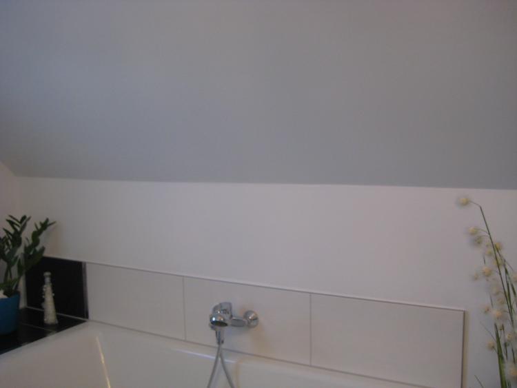

    wir haben vor ein paar Monaten ein 5 Jahre altes Haus gekauft und renovieren jetzt nach und nach die Zimmer.
    Heutige Herausforderung: Badezimmer.
    Ich bin totaler Laie und hoffe, ihr könnt uns helfen, da ich/wir keine Ideen mehr habe, wie das Problem zu lösen ist.
    Der Übergang der Dachschräge (Rigips) auf die Wand (gemauert) ist total unsauber verarbeitet. Nennt sich der Übergang "Kehle"?
    Jedenfalls hat der Trockenbauer richtig schlecht gearbeitet, die Rigipsplatten sind nicht richtig schön gerade geschnitten, sondern bucklig.
    Ich würde von Boden bis zur Kehle gerne eine Tapete anbringen. Geht nicht, weils optisch absolut häßlich aussieht, da man die bucklige Kehle eh schon im geweißten Zustand sehen kann, mit einer Tapete das Ganze noch betont.
    Wie kann man die Kehle so in Ordnung bringen, dass es optisch ein sauberer "Knick" ist?
    Mir fällt ausser eine Leiste oder ähnliches in die Kehle kleben, nichts mehr ein.
    Naja, der Trockenbauer, scheint nicht die hellste Kerze auf der Torte gewesen zu sein.
    Freue mich über Anregungen und Ideen.

    Fotos bitte

    Klingt für mich so, als würde der Trockenbauer davon ausgehen, dass die Wand nochmal verputzt oder gefliest wird, schließlich reden wir von einem Badezimmer. Aber wie der Vorredner vom Fach schon sagte: Bilder würden helfen.

    zunächst: Ich hatte das falsch in Erinnerung, ist doch Rigips auf Rigips.
    Tapeziert werden soll, der schmale Bereich über der Badewanne. Fliesen bleiben minimalistisch.
    Auf dem Rigips ist ein Malervlies aufgebracht, weiß gestrichen.

    mit spachteln wird das nicht getan sein, evtl. mit sehr größflächigem Auftrag
    m.M. ist da die UK schon fehlerhaft

    Auf den Fotos kann man zumindest genug erkennen um Hinweise zu geben. Ich würde an deiner Stelle mal an der unteren Kante eine gerade Linie ziehen und nachsehen um wieviel es denn fehlt, dann hast du mehrere Möglichkeiten, die je nach Abweichung mehr oder weniger Sinn machen.
    Entweder aufspachteln, was allerdings für den Leien nicht unbedingt einfach sein wird. Bei größeren Abweichungen kann man verschiedene Platten zum ausgleichen auf die betroffenen Stellen schrauben, z.B. 6,5mm oder 9,5mm Platten, gegebenfalls auch verschiedene Stärken und den rest dann nur noch aufspachteln.
    Dann gäbe es noch eine halbfachgerechte Lösung indem man nur den unteren Teil um etwa einen Meter öffnet, die Lattung dann bisschen zieht oder drückt und das ganze bisschen hinpfuscht, damit es unten so aussieht, als würde es komplett passen, oder natürlich die richtigste Lösung wäre dann alles zu entfernen und die Lattung neu auszurichten.
    Welche Variante du nimmst hängt natürlich von dir ab, würde ich persönlich aber am Grad der Abweichung entscheiden.

    Alex hat es getroffen:28:, die Schräge oder die Wand ist wellig, da ist es unmöglich am Stoß eine gerade Linie zu bekommen.
    Mit Spachteln oder was aufschrauben, vergiss es .
    Eine Setzlatte zeigt dir, wo der Fehler ist, Wand oder Schräge.
