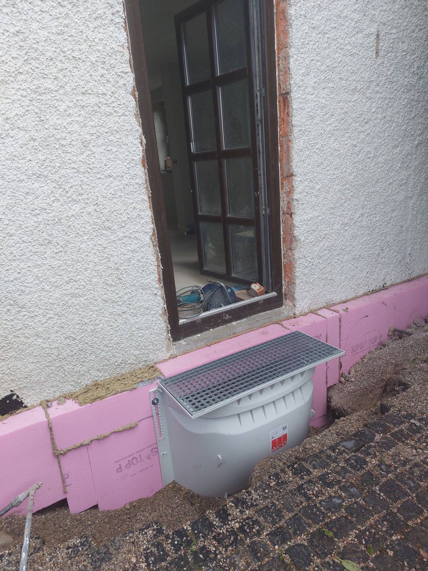

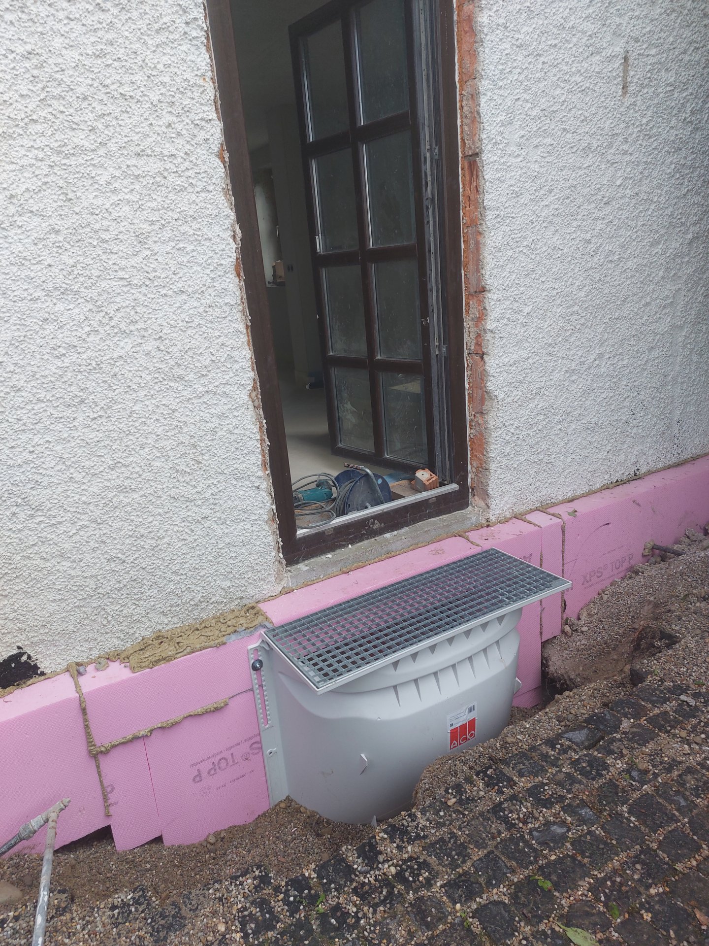

    Hallo an alle,
    wir sanieren gerade ein Haus. Letzte Woche wurde die Dämmung um die Kellerfenster rum angebracht, damit wir diese Woche die neuen Lichtschächte anbringen konnten.
    Nun stellt sich uns die Frage, was macht man auf das Stück Dämmung zwischen Hauswand und dem neuen Lichtschacht, sodass dies später auch begehbar ist.
    Und welches Gewerk ist für diesen Übergang "zuständig"?
    Danke für Eure Antworten!
  2. #2 Fabian Weber, 11.09.2022
    16.588
    6.621
    Erstmal müsste Ihr die Terrassentür abdichten und zwar 30cm hoch über späterer Terrasse. Hier ist ja noch gar nichts abgedichtet.
    Ich würde mir vom Schlosser einen passenden Aufsatz auf den Lichtschacht bauen lassen mit einem richtigen ausgeformten Gitterrost, welches dann auch mittig vorm Fenster endet.
    Warum klebt Ihr Dämmung an den Keller ohne diesen vorher abzudichten?
