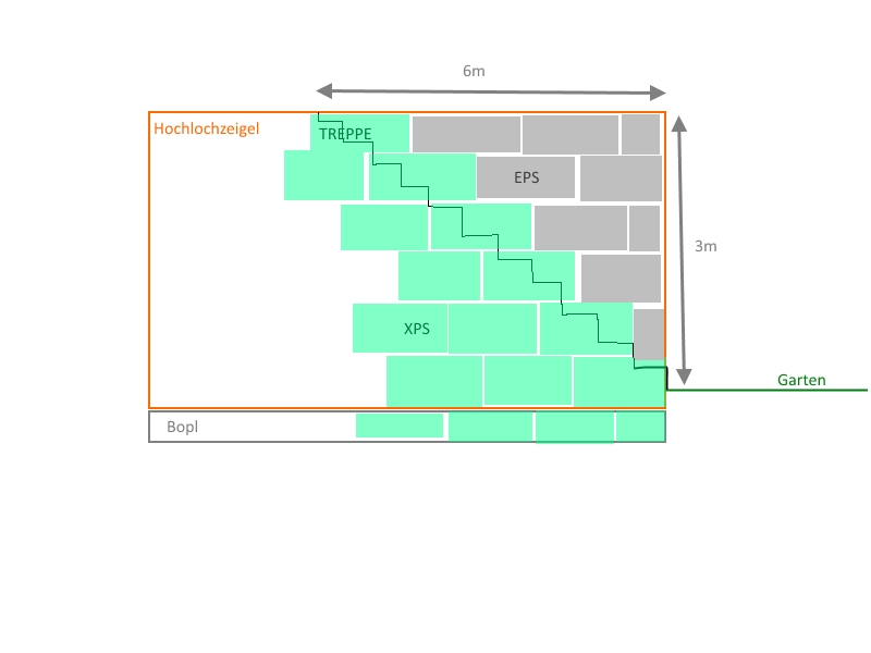

    Ich baue momentan ein EFH aus Poroton Hochlochziegeln 36,5cm (Lambda 0,10). Bis jetzt läuft alles weitestgehend in Eigenleistung. Die Kellerwände stehen schon. Der "Keller" steht zu drei Seiten komplett offen, nur eine Seite wird angeschüttet.
    Die Kellerseite, welche angeschüttet wird, dichte ich mit Bitumenbahnen G200 S4 ab. Darauf sollen 40mm XPS Perimeterdämmplatten aufgebracht werden, geklebt mit 1K Dickbeschichtung. Auf die Platten soll dann noch zum letzten Schutz eine "normale" Noppenbahn gegen das Erdreich verlegt werden. Die Platten sollen hauptsächlich als Schutz der Bitumenbeschichtung dienen- Dämmwirkung ist hier nicht so relevant. An der angeschütteten Kellerseite kommt zusätzlich eine Treppe- hierzu auch meine Frage:
    Ist es ratsam an der Stelle wo die Treppe hin kommt und logischerweise kein Erdreich ist, EPS statt XPS Platten zu verlegen? Wenn ja, reicht es diese Platten zu kleben, denn mit Dämmstoffnägeln/dübeln in die Porotonwand ist mir irgendwie unsympathisch (sind ja nur 4cm dick und nicht so super schwer)?

    Da eine Treppe daran gestoßen wird wäre es ratsam alleine schon wegen der besseren druckfestigkeit mit xps weiter zumachen zumindest da wo die Treppe ist. Zudem ist es ratsam wenn die Treppe gegen die Wand stößt und sich Feuchtigkeit auf dieser sammelt. Xps nimmt kein Wasser auf. So wie du es auf dem bild gezeichnet hast wäre es eig schon sehr gut.

    Danke für die Antwort.... so werd ichs machen!
    Ich hab mal geschaut 40mm EPS kleben sollte auch machbar sein problemlos.
