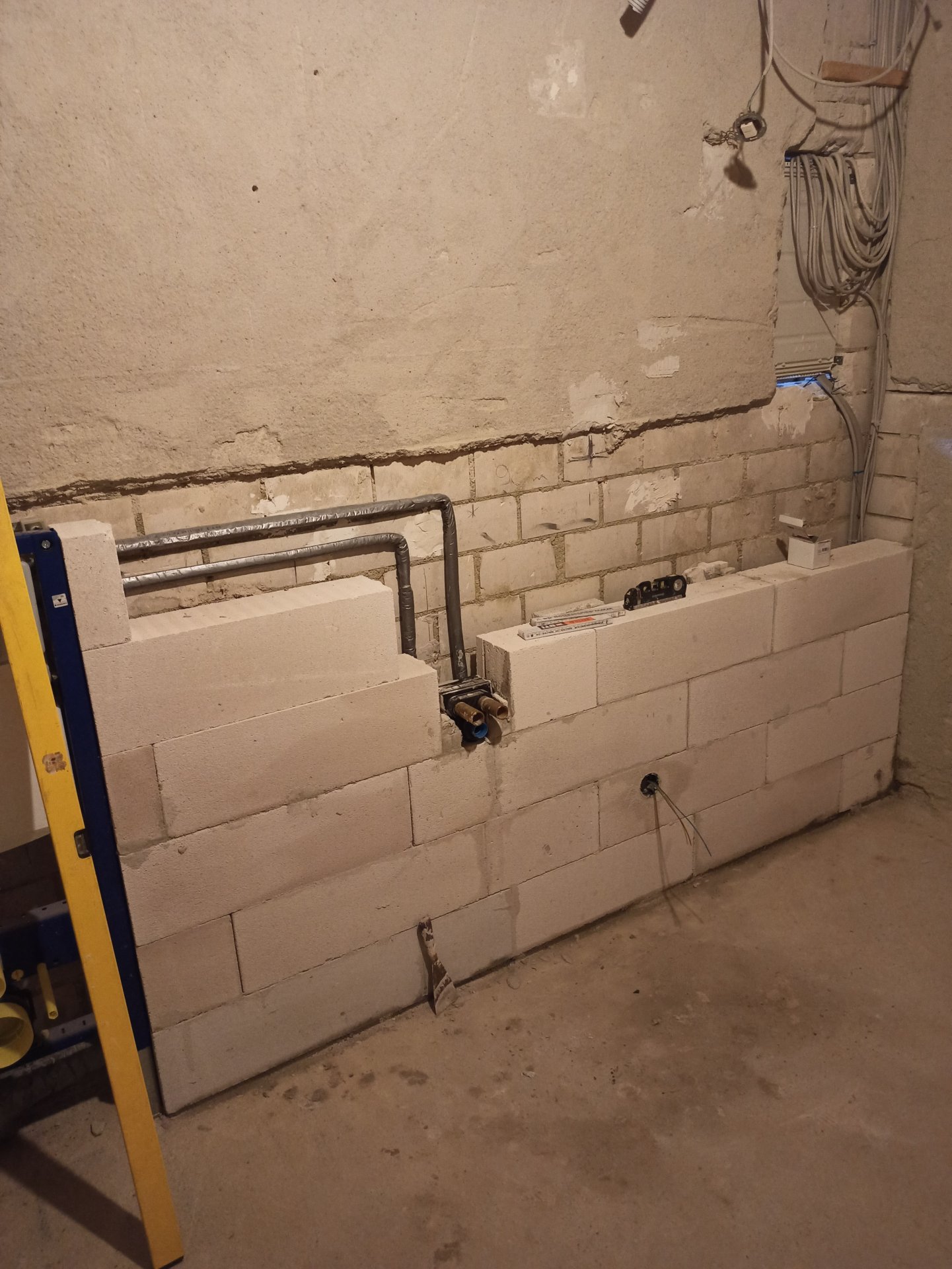

    wie würdet ihr den Übergang Rigips zu Ytong Mauer gestalten. (Siehe Bild)
    Später soll noch ganz flächig verfliest werden.
    Bin da etwas ratlos.

    es wäre besser gewesen die ganze Vorwand in Trockenbau zu machen, jetzt musst du den Fliesenbelag am Übergang trennen um keine
    Risse entstehen zu lassen

    Das hat Dir @Alex88 schon geschrieben:
    Heißt, Du musst diese Kante so ausbilden, wie jeden anderen Materialübergang oder Wandecke, Übergang zum Fußboden etc.
    Ergo kein Drüberfliesen und elastische Fuge ausbilden.

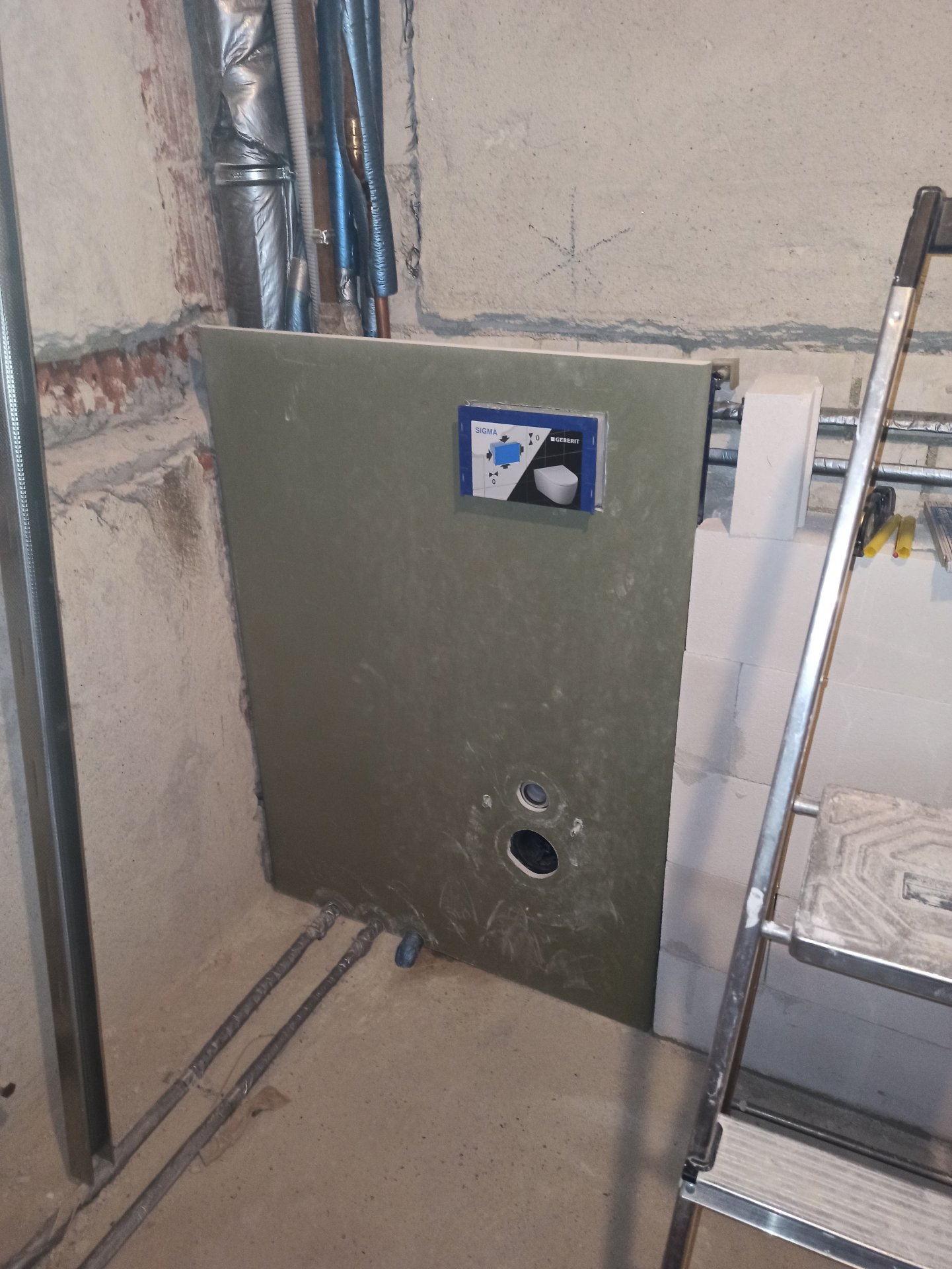

    Im Fachhandel ist halt auch nur jeder seiner Meinung :lock
    Warum der Sanitär ein Trockenbau WC und Waschbecken zum einmauern verbaut hat ist ebenfalls fraglich. :mega_lol:
    Woher er den Tip hatte?
    Alternativ könnte ich den Spülkasten einmauern?

    verwechselst du Fachhandel mit Baumarkt?
    vielleicht hat er weiter gedacht und ist davon ausgegangen, dass die Vorwand, wie heute üblich, in TB erstellt wird?
    und wie verkleidest du die Front des WC Ständers?

    Mach´ eine Trockenbauwand. Entweder haue die Ytongwand weg oder lasse sie Raum kosten, aber versuche nicht diesen Fisch-Fleisch-Wändemix befliesen zu wollen. Das führt nur zu Maßnahmenkaskaden, die jede einzeln im Krimi einem Mord zur Verdeckung eines Diebstahles entsprächen.
