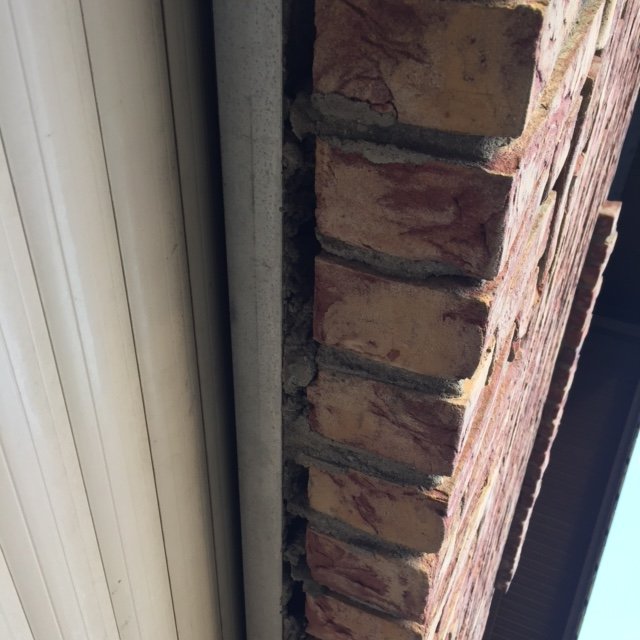

    Hallo zusammen!
    Ich habe eine Frage zu meinem Haus...
    Mir ist aufgefallen, das zwischen der verklinkerten Aussenwand und dem "Ausgang" der Rolladen keine Verblendung oder ähnliches ist.
    Man steht also in der Terassentüre, guckt nach oben und sieht von aussen nach innen einen
    Klinkerstein/Luftspalt zw Klinker und Hauswand/Hauswand/Rolladenkasten...
    Das Haus ist von 1991 und der Spalt ist zwischen 5,5 und 7,5cm breit gemessen bis zur Rollade
    Ist das richtig so? Bzw was kann man da hinmachen als Abschlussleiste oder Ähnliches damit es einfach ordentlich aussieht?
    Danke für eure Hilfe!

    Optisch und technisch würde sich ein Aluminium Winkel oder Edelstahl Winkel mit Schlitz-Profil ( und Tropf-Kante ) anbieten.
