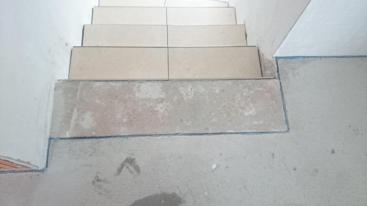

    Hallo, erstmal Frohe Weihnachten. Wir haben die stiegen gefliest. Die letzte wollten wir mit Parkett machen wie Gang oben. Zwischen Stiege und estrich ist so eine fuge. Können wir da drüber gehen oder muss dass eine dehnbare bleiben. Oder sollen wir die stiegen fließen dehnfufe und dann erst Parkett. Foto hab ich finde in der mobilen Version jedoch nicht den upload Lg

    zum Material musst du dir die Frage selbst beantworten.
    Die Fuge sieht mir aus, als ob die oberste Sufe aus Beton ebenengleich ausgebildet wurde
    und der Estrich mit einer Trennfuge weitergeht.
    Schallschutz ignoriere ich hier mal, da es ein Wohnhaus ist !?
    Bei Fliesen würde ich die Fuge in den Belag mit aufnehmen, da es hier zu Bewegungen
    kommen kann und die Fliese das durch einen Riss quittieren könnte.
    Bei Holz gilt eigentlich das selbe. Aber ich hätte hier unter Umständen weniger Angst, da das Material
    etwas mehr mitmacht. Das ist aber eine rein private Ansicht.
    Bei einem Bauprojekt das ich plane, würde ich die Fuge ausbilden lassen, ohne wenn und aber.

    Danke für den Hinweis. Wir werden nun eine Fuge einbauen (mit L-Winkelprofil aus Alu). Meine Frage nur, wenn wir den Estrich mit Parkett, und die Stufe auch mit Parkett belegen, sieht das mit der Fuge dann nicht blöd aus?
    Ich hätte eher gesagt, die Stufe noch mit Fliesen verkleiden, dann Fuge - und dann erst Übergang Parkett.
    Meine Bessere Hälfte will eher alles in Parkett.

    Ergänzung: Falls die Variante Fliesen besser sein sollte: Meine Frau meinte, da die Fliese 30 Breit ist, die Stufe jedoch 29, was wäre wenn wir die Fliese nur auf der Stufe mit Fliesenkleber festkleben, und den 1 cm Überstand (und dann eine Dehnfuge) einfach ohne Fliesenkleber/Kontakt mit dem Estrich belassen!?
    Hintergrund, eine Schnittfläche dort sieht nicht gut aus zumal die Glasur stark abbröselt an den Schnittkanten. Egal ob Flex, Nassschneider. Fliesenschneider scheidet aus, da der min 2,5 cm benötigt und meistens bei den Fliesen (Ardosia - FSZ 5) nicht gerade durch bricht sondern man nachflexen muss.
