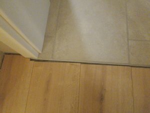

    wir wollten an 2 Türen Übergangsleisten montieren.
    Nach reichlicher Überlegung ist uns noch keine zufriedenstellende Lösung eingefallen. Bevor ich viel erkläre mache ich euch ein Bild.
    Die Fliesen wurden von einem Fliesenfachbetrieb verlegt. Den Laminat im anderen Raum haben wir selbst verlegt und natürlich keine Montageleiste unter dem Laminat verbaut, also wollten wir zu selbstklebenden Leisten greifen.
    Jeder sagt uns dass das nicht geht, da das Laminat sich anders bewegt als die Fliesen.
    Zum anderen: kann es sein, dass die Fliesenleger zu weit in den Raum hinein gefliest haben?
    Welche Möglichkeiten haben wir um das nun ordentlich aussehen zu lassen?

    Fussbodenheizung drunter? Wenn nein, dann die ubergangsschiene im Estrich befestigen.

    Würde einfach eine sehr flache Schiene drüber kleben - hab ich hier gemacht und sieht trotz anfänglicher Bedenken gut aus.

    Nein keine Fußbodenheizung. Problem ist ja dass die Schiene dann bei geschlossener Tür zu sehen ist, normal sollte die doch genau unter dem Türblattt sein oder?
    Plus wo die Zarge zur Raumseite endet haben wir nun ja auch Luft, also nur Zwischen der Zarge montieren reicht ja gar nicht...

    Ja, dann hat der Fliesenleger nicht gewusst, wo die Türzargen sitzen.

    Naja wo sollen die Tür Zargen schon sitzen.. Auf dem Putz halt.
    Alternativ könnte ich ja auch an diese Abschlussleiste die er gesetzt hat ebenfalls mit einem Abschluss profil rangehen oder?
    Einfach nen 90 grad aluwinkel drauf und kleben...?

    Kannste auch, aber ein Spalt ist dann trotdzem immer da - und nein, er wusste dann nicht, zu welcher Richtung die Tür öffnet - das ist entscheidend.
    Ich würde weiterhin ein flaches Übergangsprofil nutzen...sehen wirste ja jedes Profil!

    Ein Befestigungsprofil bekommst du doch noch unter das Laminat, muss ja nicht unbedingt am Stück sein, kannst du zur Not auch in zwei oder drei Teile schneiden.
    Und die Übergangsschiene würde ich halt einfach entsprechend länger kaufen damit sie die Zarge noch abdeckt und entsprechend ausklinken.

    Da ohne FBH bewegen sich die Beläge vermutlich im µ-Bereich, also praktisch garnicht.
    Eine flache Leiste aufkleben, vorher entsprechend ausklinken, fertig.

    Ich würde einfach die Enden der Laminatbretter nochmal in einer Linie absägen und dann mit Kork oder dauerlastisch braun verfugen.
    Der Fliesenleger könnte ja nicht wissen, dass Ihr Laminat verlegt. Da muss man dann schon vorgeben woch der Belageswechsel genau ist, mach ich als Architekt jeden Tag.
    Außerdem ist doch der Wechsel genau mittig unter dem Türblatt oder habt Ihr stumpf einschlagende Türen, sieht jedenfalls nicht so aus.
