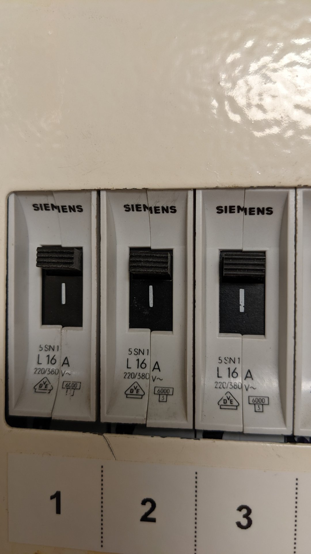

    2 Garagen, aber nicht direkt nebeneinander daher der verhältnismäßig lange Kabelwege. Garagentore sind normale 2,5m Schwenktore mit einen Antrieb. Nix wildes.
    Zuleitung sollte 2,5er sein... In den Garagen dann viel Flickwerk.
    16A hat die Sicherung im Sicherungskasten
    RCD = FI? Der Unterverteiler "Keller" an dem die Garagen mit hängen hat natürlich einen eigenen FI.

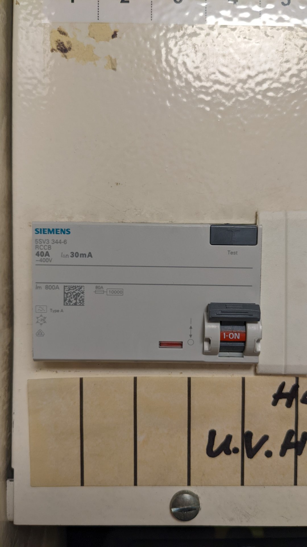

  11. #11 Maape838, 17.02.2022
    Maape838
    Maape838
    25.06.2015
    1.901
    742
    Elektroinstallateur
    15xxx

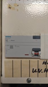

    Was für ein Typ FI ist verbaut? Foto
    Was schreibt dein Auto vor? E-Autos benötigen einen FI Typ B.
    Anschlüsse ab 2kW benötigen einen seperaten Stromkreis.
    Also wenn du nix selbe pfuschen willst kommt ein Elektriker. Baut dir einen seperaten Fi ein min Typ B und zieht eine seperate Leitung zum Laden.
    Oder zieht ein "dickes" Kabel neu zur Garage. Dort eine neue Verteilung und von dort alles mal neu

    Anbei das Foto vom FI.
    Mitgeliefert wird folgendes:
    Da steht nirgendwo der Hinweis das ich den nicht an einer "normalen" Steckdose betreiben kann und einen extra FI brauche?
    Die Verteilung in der Garage erneuern werde ich wie oben beschrieben nicht... wenn dann muss ich gleich einen alternativen Verlegeweg nehmen.
    Selbst "pfuschen" hab ich nicht vor... ich bin bloß unsicher was ich als günstige Übergangslösung beauftragen soll (siehe Eingangsfrage). 500 oder 1500 Euro macht da irgendwie schon einen Unterschied.
  13. #13 Maape838, 17.02.2022
    Maape838
    Maape838
    25.06.2015
    1.901
    742
    Elektroinstallateur
    15xxx
    Das ist kein FI
    Neuer Versuch bitte
  14. gurze
    gurze
    23.10.2018
    297
    49
    Da könntest du recht haben... :think
