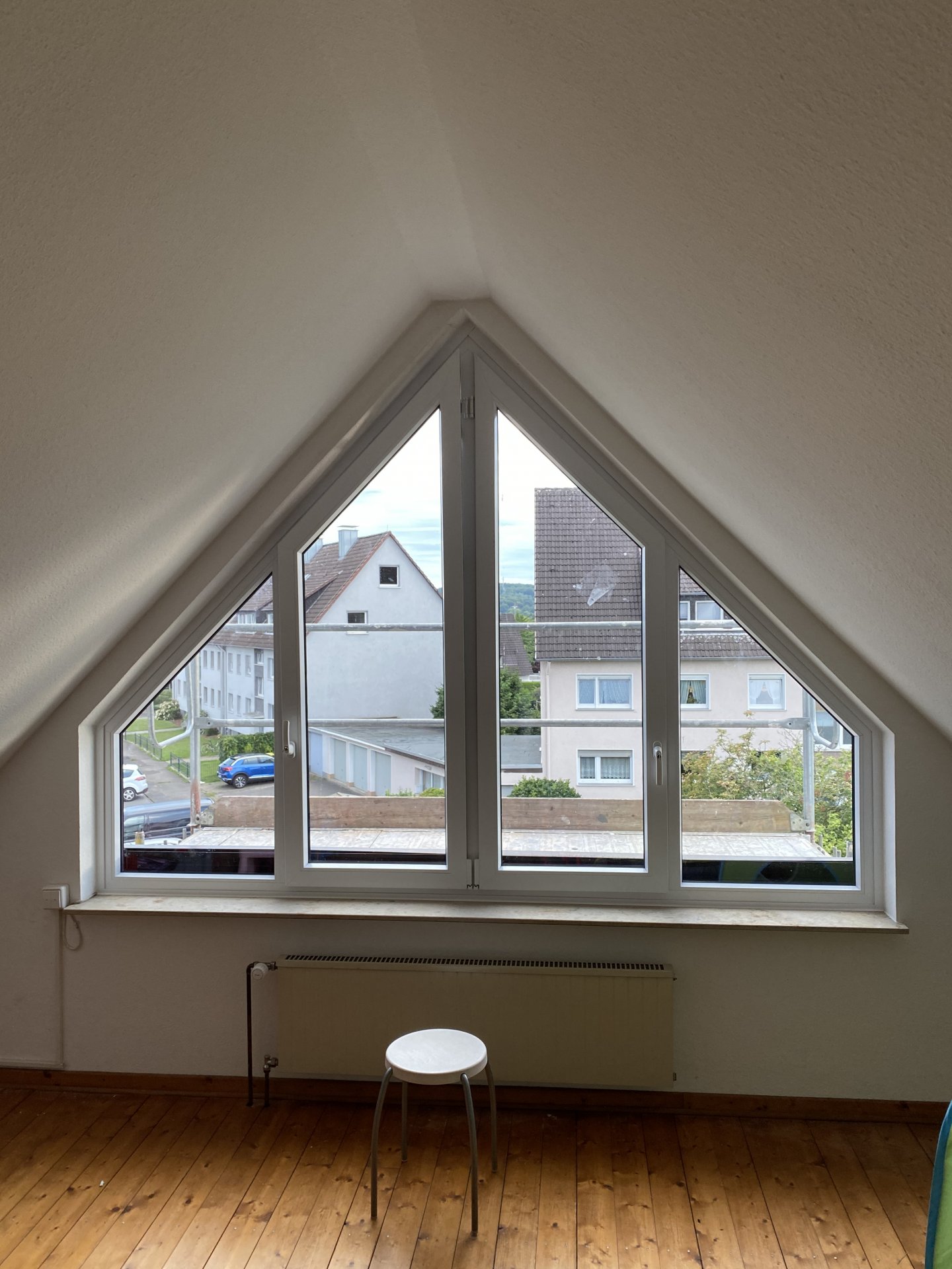

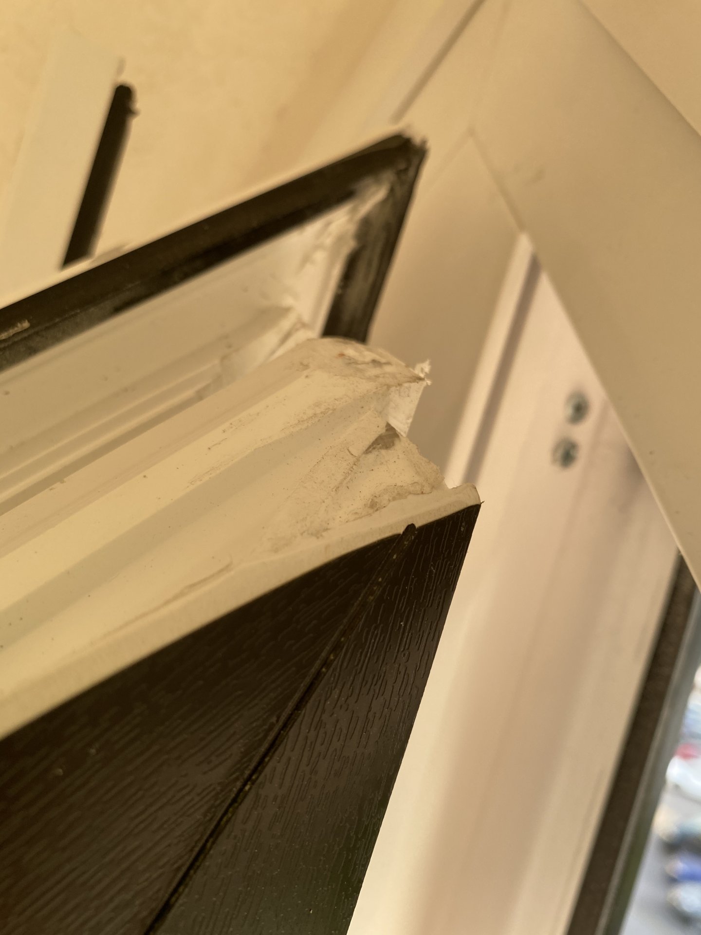

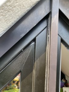

    Hallo, habe ein paar Fragen:
    Ist das Fenster überhaupt zulässig?
    Was haltet ihr von der abgeschliffenen Kante?

    Zulässig ? warum nicht ??
    Ich vermute es geht um die Optik ??

    Nee wenn das neu ist sollen die das austauschen.

    Muss sein sonst geht das Fenster bei dem Winkel nicht auf ihr experten

    Aber so? Für mich sieht das aus wie Fusch. Hätte der Fensterbauer nicht darauf hinweisen müssen ?

    Und was wäre dann anders der Winkel ist doch gegeben.Ein bisschen sauberer hätte er's vielleicht machen können

    Der Fenstermonteur kann doch nicht einfach an einem fertigen Fenster rumschnitzen und das dann lieblos zuschmieren mit irgendwas.

    Keine Ahnung und das zentnerweise sich doch das Bild genau an wie soll denn der Flügel aufgehen wenn die Ecke noch dran ist.Manche sind einfach beratungsresistent furchtbar

    Dann ist es eine Fehlplanung.
    An keinem Fenster wird auf der Baustelle mal eben eine Ecke abgesägt, damit es passt.

    Und schau doch mal das erste Bild an, die beiden „Spitzen sind auch unterschiedlich hoch“. Sowas würde ich niemals akzeptieren.

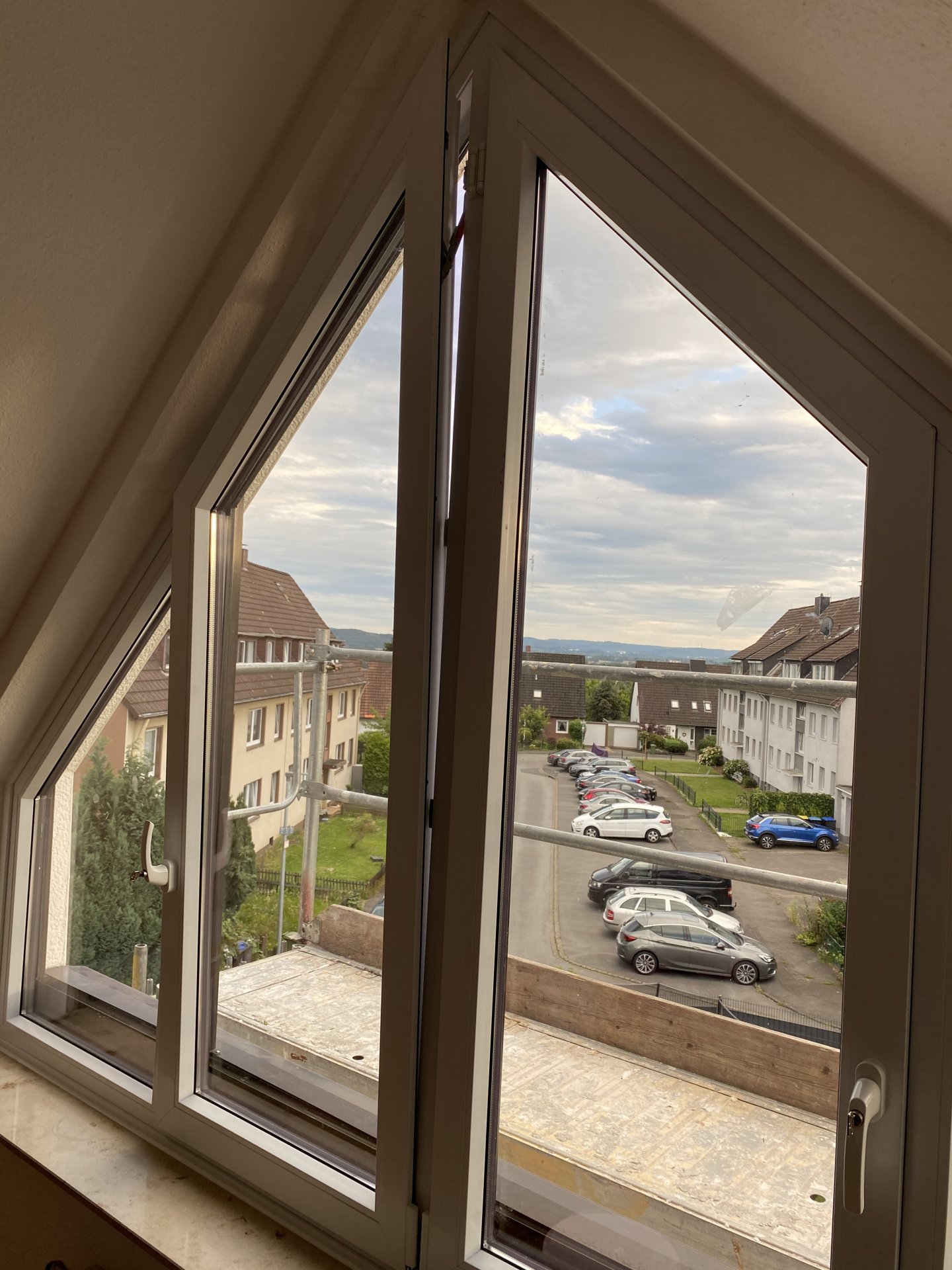

    1. Handelt es sich bei beiden großen Flügeln gleichermaßen um Dreh-Kipp-Flügel oder haben sie unterschiedliche Öffnungsfunktionen?
    2. Sind die gekappten Ecken an beiden Flügeln gleichermaßen vorhanden?
    Sieht von innen und von außen irgendwie etwas asymmetrisch aus... :shades

    Der eine Flügel ist in Kippstellung der andere geschlossen. Gucken müsste man können.:mauer

    Ich mach Bauüberwachung und bei mir wird nicht einfach an Fenstern rumgesägt.

    Das hat nix mit Plastik, Alu oder Holz zu tun. Das Fenster ist einfach bei dieser Geometrie nicht drehbar, wenn die Ecke oben nicht beschnitten wird. Sollte ein Bauleiter der Milionenprojekte betreut eigentlich wissen.

    Ok @fegu, dann erkläre mir doch bitte mal ganz ausführlich, warum es notwendig war, das fertige Fenster scheinbar auf der Baustelle mit der Flex abzuschleifen?
    Das möchte ich gerne verstehen und mein Halbwissen füllen.

    Und warum geht das dann bei gleicher Geometrie mit dem Fenster daneben ohne Beschnitt?
    Es sind zwei gleiche Fenster, nur gespiegelt, eins ist angeflext und eins nicht, darum geht es mir.
