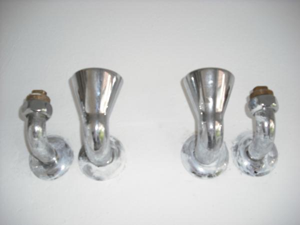

    Nur hat der "Fachmann" auf diese Weise jetzt zwei tote Rohrstrecken produziert, welche aufgrund von Stagnation zu hygienischen Problemen mit dem Trinkwasser führen können!
    Und die erforderliche Prüfung sämtlicher an diesem Strang angeschlossener Armaturen in den ganzen unter (und ggf. auch neben) Euch liegenden Wohnungen ist vermutlich auch nicht erfolgt.
    Also alles andere als fachgerecht (sag ich jetzt mal, als nicht ganz unwissender Laie).
    Außerdem stellt sich die Frage, ob Du der Alleineigentümer des Gebäudes und damit zu dieser baulichen Veränderung überhaupt berechtigt bist!!!
    Wenn es hingegen Deine Eigentumswohnung ist oder Du gar nur Mieter bist, hättest jetzt ne satte Schadenersatzforderung an der Backe...
    Warum macht man also solchen Unfug,wo doch die korrekte Ausführung weit weniger aufwendig gewesen wäre?

    oben seht ihr nun die fachmännische Deinstallation der Rohrbelüfter. Das Haus besteht aus sechs Einheiten. In den anderen Wohnungen wurden die auch schon tlw. deinstalliert. Also bitte kommt mir nicht mit Schadenersatzklagen oder sonstigem dahergeholtem Zeugs von RTL2 oder SuperRTL.
    Ich bin gespannt auf weiteres Fachsimpeln hier zum Thema:bierchen:
    bw
    Ansonsten hat User Julius mir hier wirklich kompetent geholfen, auch wenns jetzt letztendlich doch anders gelöst wurde, dem heutigen technischen Stand entsprechend eben.

    Weil die Rohrbelüfter heute nicht mehr benötigt werden, da die heutigen Armaturen so ausgestattet sind, dass Rohrbelüfter nicht mehr benötigt werden.

    Im Normalbetrieb ändert sicht dadurch nichts.
    Aber wenn schon, dann hätte man sie auch komplett entfernen sollen. Wie seht das denn jetzt aus?

    gut aussehen tut es natürlich nich. Aber es is sicher. Mit etwas mehr Aufwand wird man die Dinger dann auch noch ganz entfernern. Aber wie gesagt, jetzt stand erstmal die Sicherheit im Vordergrund.

    Kannst oder willst Du es nicht verstehen???
    Auf den Anblick kommt es mir nicht an, sondern auf die Sicherheit.
    Und die ist eben NICHT gegeben, weil die Demontage alles andere als fachgerecht erfolgt ist.
    Punktum!
    Deine Aussage mit von der "anderen Lösung, dem heutigen technischen Stand entsprechend eben", ist Unsinn. Denn die Rohrführung wurde eben gerade NICHT auf den heutigen technischen Stand geändert. Selbst falls die Überprüfung der übrigen Armaturen erfolgt sein sollte (was ich aber auch bezweifle).
    Du hast offenbar gar nicht verstanden, worum es in unseren Einwänden geht.
    Will ich ja von einem fachfremden Betriebswirt auch nicht verlangen. Aber dann stelle nicht derartige abstruse Behauptungen auf!
    Spar Dir also Dein Dummgeschwätze von wegen RTL2 etc.
    Das Nicht-Eingehen auf diesen meinen rechtlichen Hinweis interpretiere ich übrigens so, daß Du eben NICHT Alleineigentümer bist und daher zu jener baulichen Veränderung nicht berechtigt warst.

    Wir haben das von einem Klempnermeister stilllegen lassen, weil wir uns damit nicht auskennen. Wenn ein Klempnermeister, das nicht weiss, wer dann? Das unterstützt zudem ja auch die Aussage von User kappradl.
    Ich gebe dir aber insofer recht lieber Julius, dass der Klempner sagte, dass man dieses System normalerweise 1-mal im Jahr überprüfen müsse. "Des macht aber seit fufzig Jor koi Sau" so der Fachmann.:bef1010:
