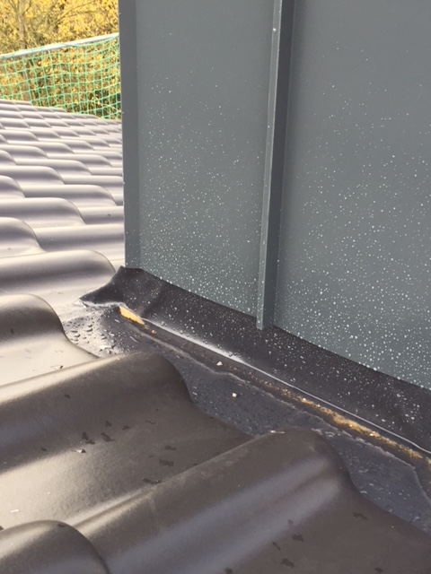

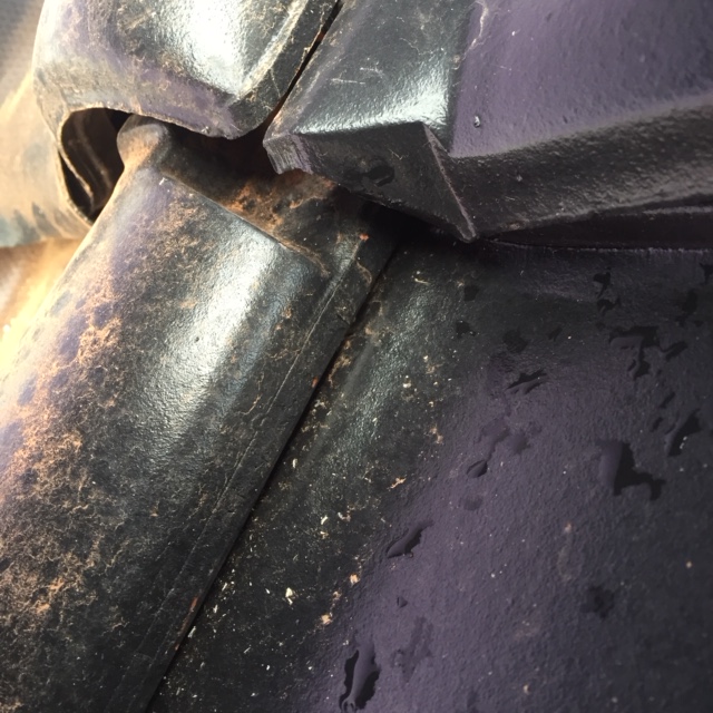

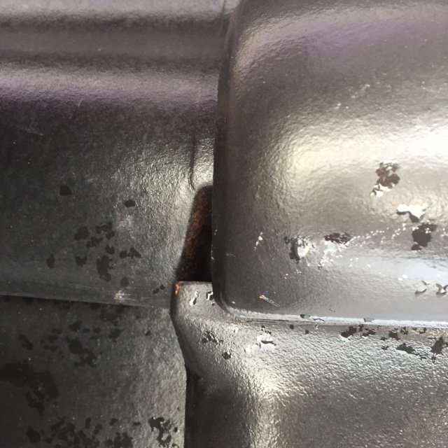

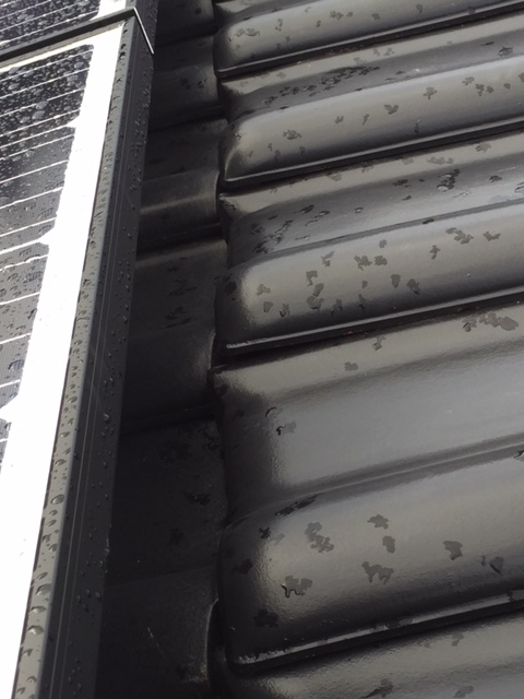

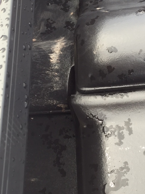

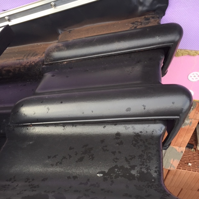

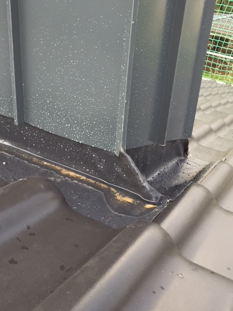

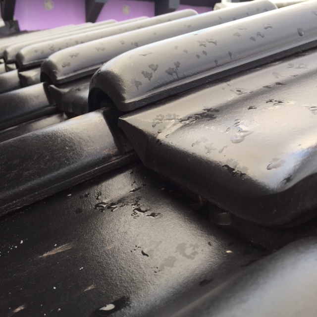

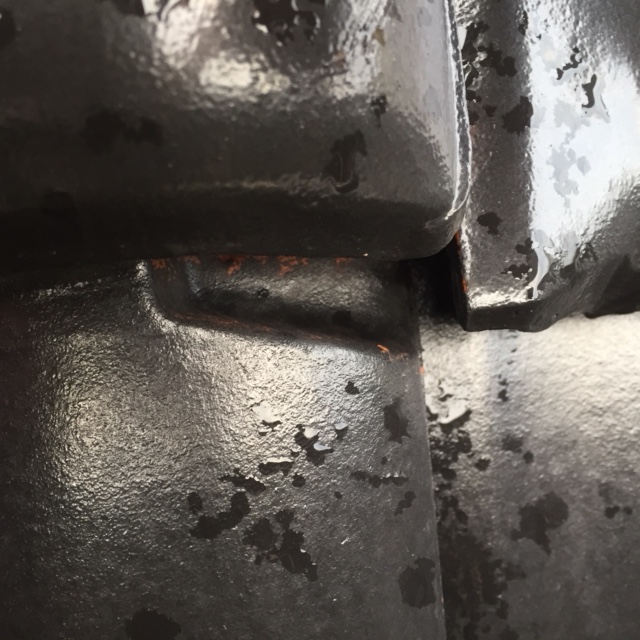

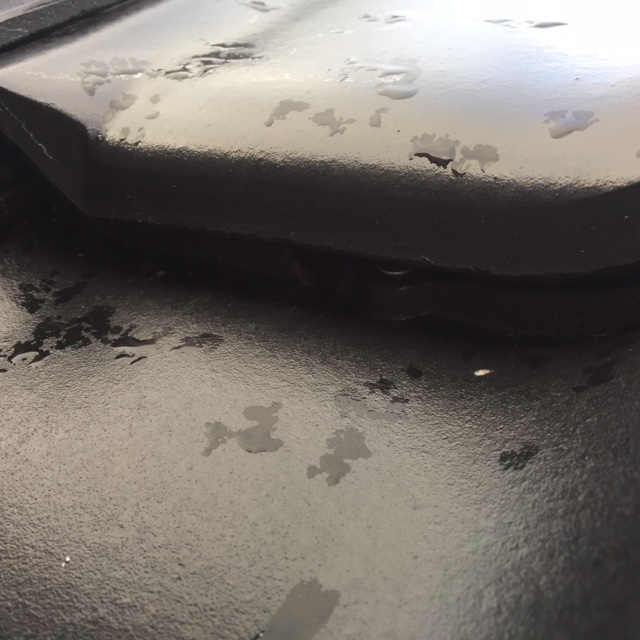

    Was sagen denn die Experten oder Dachdeckerkollegen....ich persönlich finde die Überlappung der Pultziegel zu knapp.....es tropft zum Teile auf die Schraube vom Ziegel der Reihe drunter.....und an der Kaminabdichtung staut sich das Wasser und kann nicht abfliessen...macht man das heute so?
    Alle Ziegelreihen überlappen 3 cm.....ausser die Pultziegel.....Dachlatteneinteilung falsch.....?
    Noch steht das Gerüst und ein beheben wäre ein klacks....sieht der Dachdecker etwas anderst......von seine Seite aus passt alles
