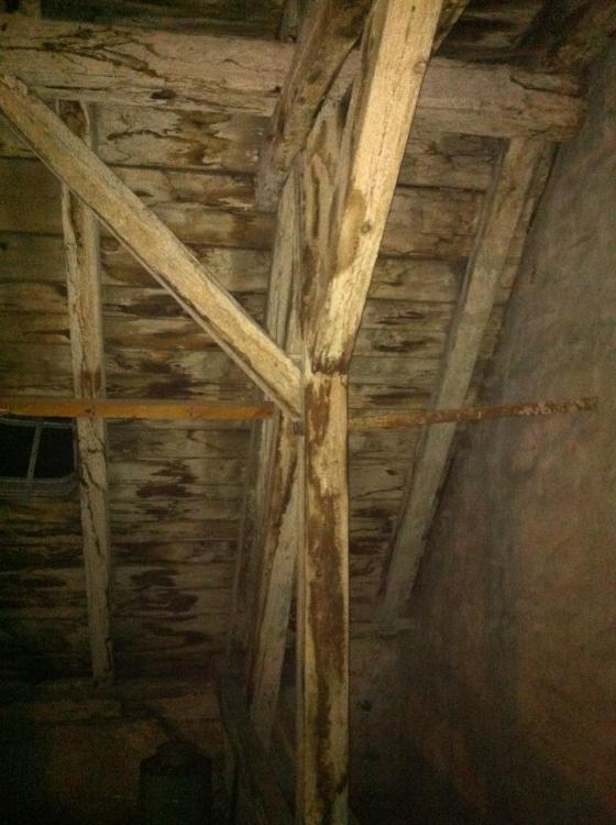

    Es klingt ja ein wenig danach, als müsste das Rohr verlängert werden, so dass es auf dem Dach endet.

    Was ist das denn für ein Dach? Kaltdach nehme ich mal an, oder? Sieht man von innen die Dachziegel von unten?

    Das Dach ist nicht mit Dachziegeln gedeckt, sondern mit Dachpappe. Wenn man auf dem Boden steht sieht man Balken und auf deren Außenseite Bretter, wo dann die Dachpappe angebracht ist.

    Also Sparren mit Querlattung und darauf Dachpappe. Sonst keine Dacheindeckung außen drauf?
    Nicht mal geschweißte Bitumenbahnen o.ä.? Dann wäre das Dach ja eh nicht dicht...
    Was sieht man denn von außen?
    KAnnst mal Fotos vom Entlüftungsrohr und Dach innen / außen machen?

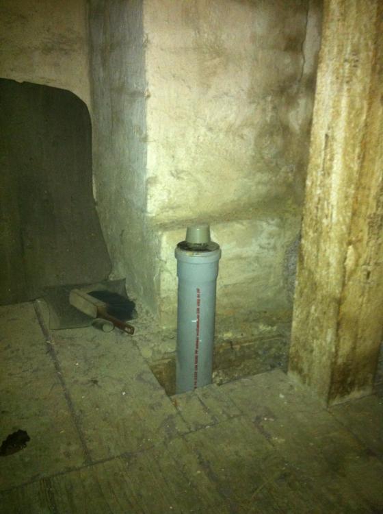

    Eine Möglichkeit gäbe es aber schon noch: lass ein Entlüftungsventil auf das obere Ende des Fallrohres setzen.

    Wie sieht denn das obere Ende des Fallrohres momentan aus?

    Er reagiert mit anschreien und wüsten Beschimpfungen. Ich habe schon die Miete seit geraumer Zeit wegen eines Mangels in meiner Wohnung gemindert. Passiert ist nichts und er hat auch ganz klar signalisiert, dass er an dem Haus nichts machen wird.
    Es sind sicherlich geschweißte Bitumenbahnen auf dem Dach. Ich kenn mich mit Dächern nicht aus o.O
    Ich kann nur Bilder von innen anhängen. Für außen müßte ich aufs Dach klettern. Von unten sieht man nichts, außer Dachrinne, da es ein mehrstöckiges Haus ist.

    Oben auf dem Rohr sitzt ja schon was drauf. Könnte das ein Entlüftungsventil sein?

    Lass ein Entlüftungsventil auf das obere Ende des Fallrohres setzen. Da die Belüftungsventile nur bei Unterdruck öffnen, können dann keine Kanalgase mehr austreten.
    Kosten: je nach Hersteller ca. EUR 50.- plus Einbau.
    Schau Dir nochmal meinen Link an, dort den dritten Treffer, hier werden auch konkrete Hersteller und Typen genannt.

    Wohl kaum, sonst würde es ja nicht rausstinken. Dürfte eher eine Regenkappe sein..
