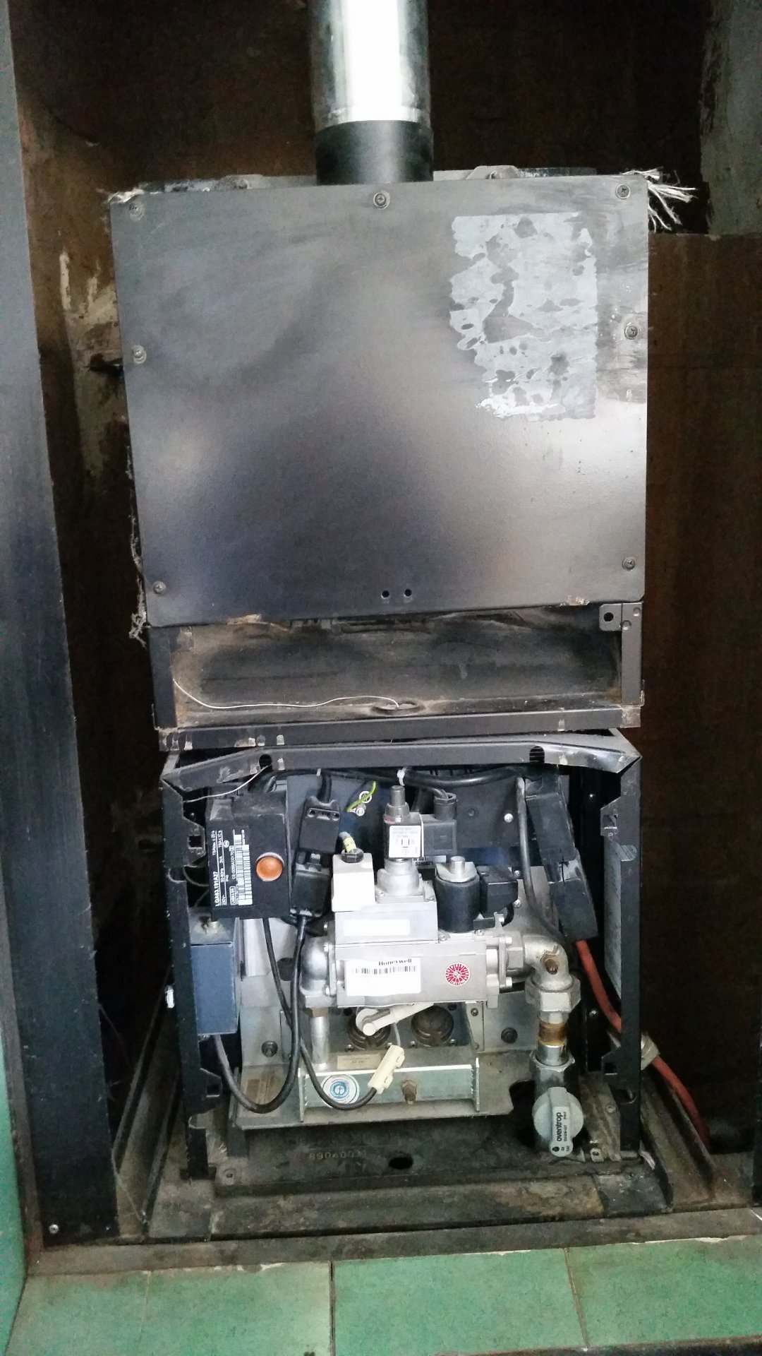

    Ok, sorry, ich habe immer nur in den ganzen Symbolen zur Formatierung geschaut! Das einen da unten "Datei hochladen" direkt anspringt, ist mir entgangen! Ohje!
    ich wollte euch nur gerne mal den Heizkessel zeigen. Vllt. interessiert es ja den ein oder anderen zu der Thematik.

    Na gut, ich wil mal nicht so sein. Picasa wird gerade noch akzeptiert, wenngleich ich nicht verstehe, was am Einstellen von Bildern schwierig sein soll. Kann Dir aber keinen Kurs anbieten. Bin zur Zeit nur auf dem Handy unterwegs und selbst da geht es problemlos.
    Das was ich auf dem Foto sehe, ist ein atmosphärischer Gasbrenner, technologischer Stand Mitte der 80er Jahre letztes JH. Einfach, zuverlässig und fast unkaputtbar.
    Ein Mindestmaß an Wartung ist auch da notwendig. Jeder Heizer, der das 2.Lehrjahr hinter sich gebracht hat, sollte den im Schlaf auseinander- und wieder zusammenbauen können.
    Erstmal die gute Nachricht: der hat keine Zündflamme mehr, sondern startet elektrisch mittels Lichtbogen.
    Da der Feuerungsautomat links im Bild immer auf Störung geht, ist in diesem Kreis der Fehler zu suchen. Mehrmals hintereinander starten und dabei Zündfunkenstrecke, Durchzündung und Lage des Flammenwächters kontrollieren.
    Bei den Zündversuchen auch mal die Zimmertür schnell aufreißen und schließen, um Luftdruckschwankungen zu simulieren. Spätestens nach einer Viertelstunde hätte ich den Fehler eingekreist.
    Als Letztes wäre noch der Feuerungsautomat zu tauschen. Kostet unter 100 Euro.
    Das Teil kann in Deinem Kachelofen noch lange werkeln, denn bei Deinem Heizprinzip gibt es brennertechnisch wenig zu verbessern. Brennwertnutzung scheidet aus.

    Danke für deine ausführliche Antwort. Naja, der Techniker der bei uns war hat eine halbe Stunde gegoogelt mit was er da zu tun hat, mit der Firma telefoniert, sich eine geraucht, und sich das Ding mehrere Minuten angeschaut. Deswegen war ich etwas ungehalten bzgl. der Rechnung.
    Schön zu hören, dass es zwar ein altes Möhrchen ist, alte Technik, aber bei etwas Wartung lange halten wird. Unsere gesamte DHH ist rein Energietechnisch eine "katastrophe", aber das wussten wir. Dennoch bezahlen wir nicht mehr Heizkosten als für unsere alte 100m² Altbauwohnung.
    Durch das Heizungssystem ist das Haus eben sehr offen, mit vielen Schächten und Lüftungen.
    Als wir das Haus Ende 2014 gekauft haben, hieß es, der Heizkessel/Gasbrenner wurde vor ca 12 Jahren eingebaut.
    Dann wissen wir nun aber auch Bescheid, dass wir den Fehler, wenn er nun was ich nicht hoffe, immer öfter auftreten sollte, in dem Feuerungsautomat gesucht werden sollte. Aber genau um so etwas wie du es schreibst, Fred Astair, zu hören, haben wir ja extra den Techniker kommen lassen. Ärgerlich.
    Zumal man als Laie da auch einen gewissen Respekt hat, wenn es um Gas geht.
    Vielen Dank für die ganze Mühe , bei meiner teilweise konfusen Art!;)

    Den Respekt vor dem Gas solltest Du unbedingt behalten. Trotzdem kannst Du die von mir beschriebenen Abläufe ruhig selbst beobachten, um den Fehler einzugrenzen. Leg Dich dazu ruhig auf den Bauch vor dem Ofen, bis Du eine Position hast, an der der Startvorgang gut zu beobachten ist. Immer wenn der Start erfolgt ist, mal eben den Gashahn rechts unten zudrehen und nach 30 Sekunden wieder öffnen, um viele Startvorgänge zu provozieren. Das Türenschlagen bitte nicht vergessen.
    Für den Heizi ist das Ganze natürlich ein Armutszeugnis. Ich wusste nicht, dass die Ausbildung inzwischen so schlecht ist, dass ohne Handyapp gar nichts mehr geht.
    Bei mir ist der Kundendienstler immer ein guter Elektriker, weil die ganz schnell Heizung kapieren aber die Heizer fast nie Elektrik und Regelung.

    Jetzt weiß ich auch mal, wie dein Kessel aus sieht. Lege dich bitte nur so dicht davor, nur wenn das Zünden problemlos funktioniert. Also nicht, wenn es evt. eine leichte Verpuffung gibt. Leider funktioniert die Fehlereingrenzung nur per Ausschlußverfahren. Elektrodenabstände überprüfen. Elektrodensatz tauschen, Gasfeuerungsautomat tauschen, Gasarmatur tauschen.
    Hast du eine Ahnung was die Firma bei der Wartung genau macht? Da gibt es leider viele schwarze Schafe, die eine Wartung in Rechnung stellen, aber keine vollständige Wartung machen.
    Der Hersteller arbeitet bei solch einem Kessel auch nur im Ausschlußverfahren.

    Wenn Der Kessel gewartet wurde, jährlich im Herbst, wurden soweit ich das in Erinnerung habe die Abdeckungen entfernt, von Schmutz befreit, die Verbindungen überprüft ob noch alles richtig sitzt, letztendlich dann noch die Abgaswerte gemessen, welche dann sehr niedrig waren. So ganz grob beschrieben.

    Ui, das ist ja gar kein "Kessel" sondern eine Art besserer Gaskamin ?
    Dann wird die Störlampe in erster Linie ein Flammwächter sein.
    Sprich dir geht irgendwie die Flamme aus oder sie geht nicht rechtzeitig bei Zündung an.
    Ein paar Tips wurden schon gegeben, aber als Laie würde ich da nicht dran rumbasteln (!).
    Kann es sein, dass der Kaminzug nicht gepasst hat ? Weisst du den Kamindurchmesser und Höhe ?
    Hast du eine Dunstabzughaube oder sonstige Abluftgeräte (WC Lüfter, Bad Lüfter, usw. ) ?

    Ja, die Dunstabzugshaube ist ca 4 bis 5 Meter Luftlinie entfernt, hat allerdings keinen Ausgang nach draußen.
    Der Kamin müsste ca. ab Oberkante Heizkessel 8 bis 10 Meter noch in die Höhe gehen. (Rest EG, 1.OG, Hoher Spitzboden+ restlicher Aufbau ).
    Dran rumbasteln würde ich auch nie, es kostet mich schon jedes mal Überwindung den Knopf zu drücken, aus Angst das doch mal Gas ausströmt und das Ding wieder zündet.
    Edit: Einmal ging die Heizung Nachts aus und wir wachten morgen bis 17 Grad auf, das andere mal war es später Nachmittag. Man merkt es meist erst etwas später, dass sie aus ist, da der Kachelofen mit den innenliegenden Schamottsteinen die Wärme erst einmal gut speichert. Wenn aber alles kalt ist, dauert es mit diesem System wieder 2 Stunden um eine behagliche Wärme zu erzeugen.
    Naja, behaglich, ca 20 Grad, mehr geht nicht. ;)
    Kaminofen steht schon in der Ecke bereit, wird diesen Sommer fertig gemacht.

    Jetzt haben wir die Wartungsfirma auf eine hier doch angesehene, als Kompetent eingestufte Firma gewechselt und es war jemand zur Wartung da, da der Heizkessel wieder aus ging, und beim zünden immer wieder laut "klackte".
    Der gute Mann kam raus, und war extremst verwundert über das alte Möhrchen, hat alle Leitungen überprüft, sagte es würde kein Leck geben, aber da er sich damit absolut nicht auskennt, wartet er es nicht, und würde dafür auch niemals die Verantwortung übernehmen. Hat letztendlich keine Rechnung geschrieben. Ehrliche Worte.
    Gerade mit dem Chef der Firma gesprochen, welcher meinte das es wohl auch kaum neue Geräte dieser Art geben würde, weswegen er empfiehlt, auf ein normales Heizungssystem umzusteigen. Sprich Therme mit Kessel, Heizkörper usw. Seiner Ansicht nach läge man da um die 15.000 Euro, eher drüber, nicht drunter.
