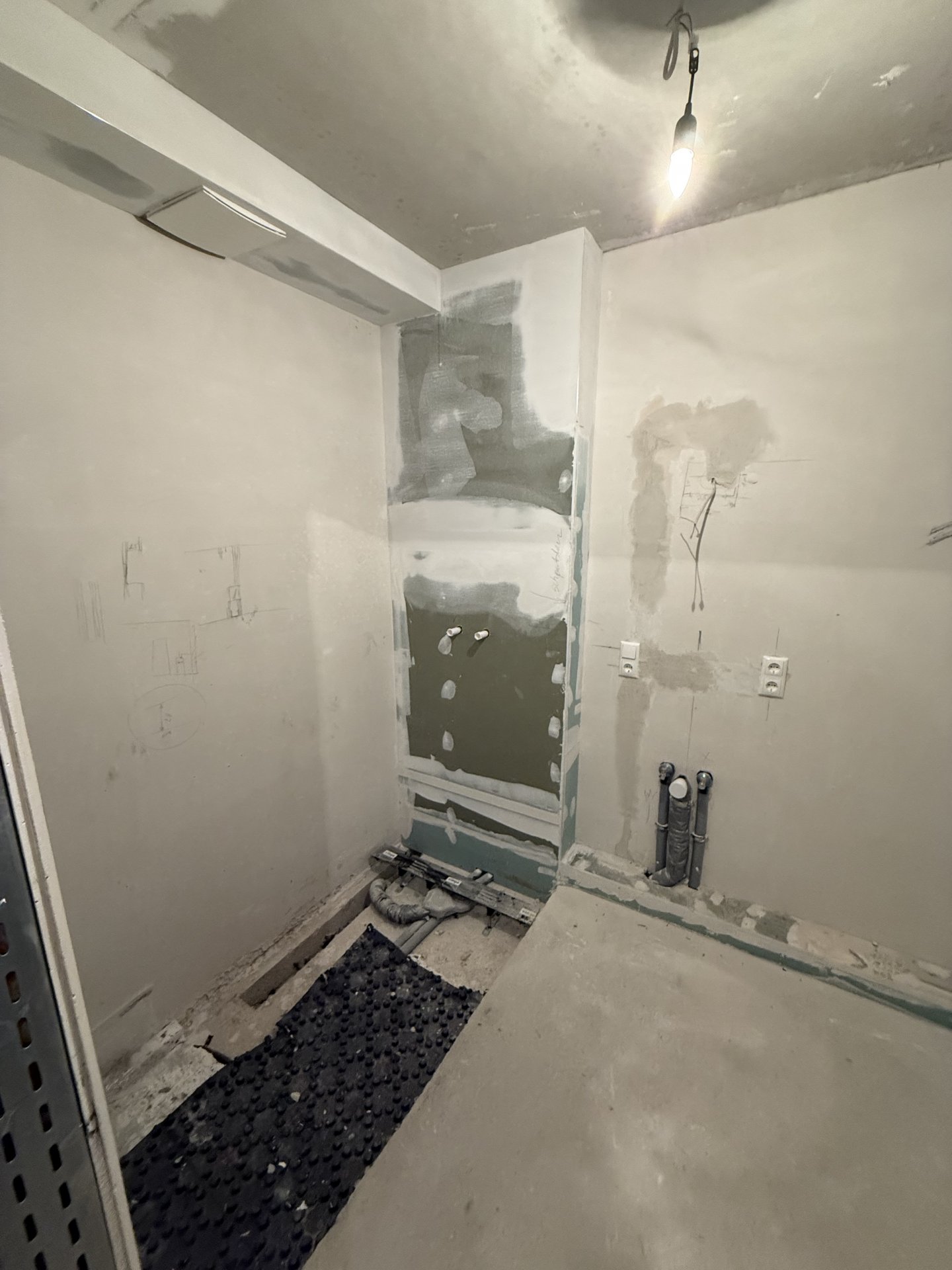

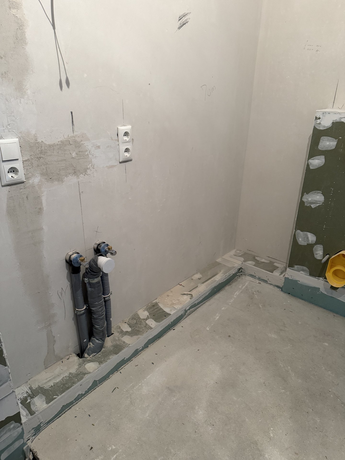

    vorweg: dies ist mein erster Beitrag und ich weiß nicht, ob dieser an der Stelle richtig aufgehoben ist.

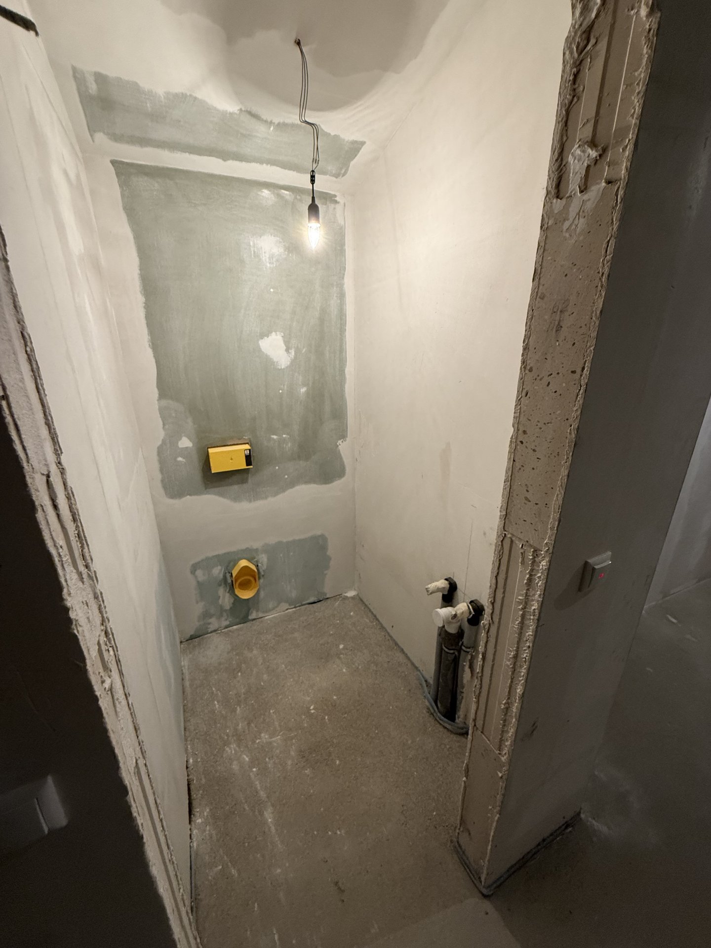

    Zur Sache: im WC sowie im Badezimmer im OG wurden die Anschlüsse für das Waschbecken/Wasserhahn aufputz verlegt.
    Vor allem im WC wollen wir aufgrund der eh schon kleinen Fläche auf einen weiteren Trockenbau verzichten, auf den wir dann die Eckventile verlängern müssten.
    Welche Möglichkeiten seht ihr, die Rohre/Zu- bzw. Abläufe zu verblenden und einen Waschtisch zu installieren. Gibt es überhaupt eine Möglichkeit?
    Für Anregungen bin ich sehr dankbar.
    Viele Grüße
    Moritz

    Darum soll es gar nicht gehen, wir waren nur sehr verwundert darüber, dass nicht direkt unterputz gearbeitet wurde (wobei dies möglich gewesen wäre).
    Die Frage bleibt, welche Lösungen gibt es, die nicht zwangsläufig mit Trockenbau verbunden sind?

    Du bekommst das was beauftragt ist :
    1. Änderung zu Unterputz
    2.Verblenden mit GK
    3. Waschtisch mit Unterbau / Badmöbel/ oder Blendschale aus Keramik
    ichbinkeinheimwerker gefällt das.

    Hi Moritz,
    wenn du den Trockenbau vermeiden willst, wäre ein Waschtisch mit Unterschrank wahrscheinlich die unkomplizierteste Lösung – gibt’s in vielen Designs, auch sehr schlank für kleine WCs. Die Rohre verschwinden dann einfach im Korpus, ohne dass groß was verändert werden muss.
    Alternativ gäb’s auch diese Keramik-Blenden, die man unter manche Waschbecken montieren kann – die verdecken den Siphon + Ventile, ist aber optisch Geschmackssache und nicht bei allen Modellen möglich.
    Komplett frei hängende Waschbecken ohne Verkleidung wirken in dem Fall halt immer etwas „technisch“, aber das muss man mögen.
