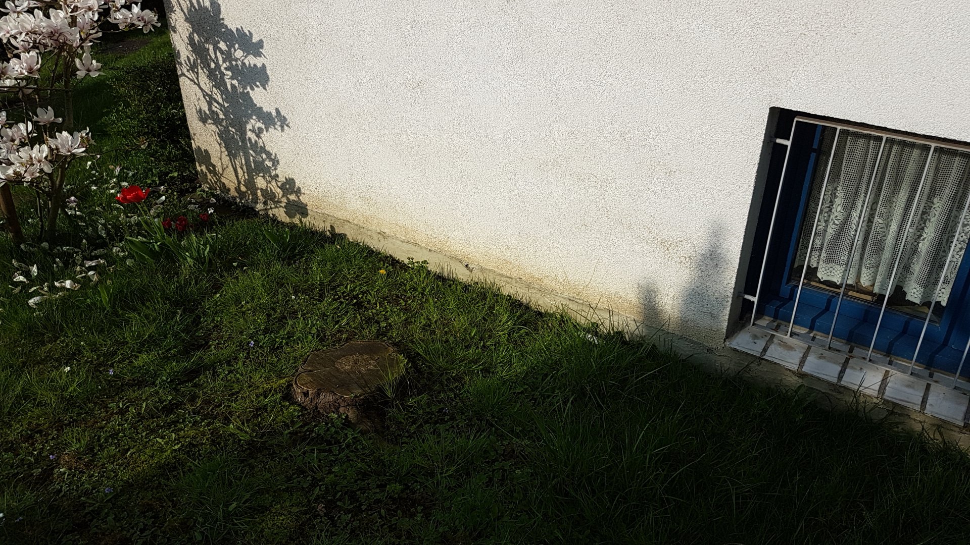

    Tragende Wände entfernen ist grob fahrlässig. Vom Aufwand her ist es tragbar, wenn es ein wirkliches Schnäppchen ist. Also du nur den Grundstückspreis zahlen mußt. Desweiteren mußt du, sehr viel Zeit mitbringen, wenn du es selber machen willst. Wenn du Firmen findest die Zeit haben, bring Geld mit.
    Wenn wirklich Sanitär, Strom, Heizung erneuert werden muß rechne mal ganz vorsichtig mit 50.000. Da fehlt dann noch deine nicht vorhandene Wand an der Dusche und dein Dach. Sie dir den Dachstuhl an. Schädlingsbefall etc. Evt. neuer Dachstuhl . Zum Selbstzusammenbau mit ganz viel Bauchschmerzen ab 10.000.
    Könnte der Schimmel auch Schwamm sein ????
    Fenster je nach Anzahl etc. 10.000 und mehr. Fundament freilegen .....?
    Fassade dämmen ....?
    Traust du dir das zu ?

    Hier eine Ecke, die uns spezielle Sorgen macht - sie sieht geflickt aus und da müssten wir vor einem Kauf graben. Innen ist da eine Holzverkleidung vor, die auch runter müsste, um sich das anzuschauen. ich frage mich, was für Schäden so eine Wurzel machen kann.

    Ich habe so ein Projekt bei meinem Elternhaus durchgeführt. Baujahr Mitte der 50er, in den 80er mal noch was angebaut. Ziemlich ähnliche Dimension. Wo du bei sowas finanziell landest hängt natürlich auch von denen eigenen Ansprüchen ab. Wir hatten versucht sehr viel selbst zu realisieren, für manche Sachen braucht man dann aber doch mal den ein oder anderen Experten. Erneuert wurde:
    - Zuwasser / Abwasser zum Gebäude
    - Großteil der internen Zu-/Abwasserleitungen
    - komplette Elektrik, TV, Netzwerk, usw. neu
    - neue Fenster mit elektrischen Rolläden
    - Haustür + Nebeneingangstüren
    - Dachbodendämmung
    - fast alle Böden
    - Innentüren
    - zwei Bäder komplett neu
    - im Altbestand von den 50er fast den kompletten Innenputz ersetzt, der fiel größtenteils beim Entkernen eh schon ab
    - Kellerabdichtung mit Dämmung, Drainage, Außenanlage teilweise neu
    das Ganze hat, trotz extrem hohen Anteil an Eigenleistung, weit über 150.000 € gekostet.
    Zusätzlich, und das sollte man nicht unterschätzen, sowas kostet richtig viel Zeit. Jede freie Minute nach Feierabend, jedes Wochenende, mitunter auch mal sonntags und das über Monate. An der ein oder anderen Stelle wird man sicher von Familienmitgliedern oder Freunden Untersützung bekommen, aber nicht kontinuierlich über solch lange Zeiten. Wir waren über 18 Monate mit allem beschäftigt und sind immer noch nicht fertig. Dieses Jahr wird noch die komplette Heizungsanlage erneuert und eine Terrasse angelegt. Für vieles benötigt man auch Werkzeug, was nicht jeder daheim im Regal liegen hat, also fallen zusätzliche Kosten an wenn geliehen oder gekauft werden muss. Unterm Strich wird es dennoch nie Neubauniveau erreichen und, sofern der Grundriss nicht passt bzw. die Möglichkeit den Grundriss passend zu ändern nicht gegeben ist, würde ich sowas nicht mehr machen.
