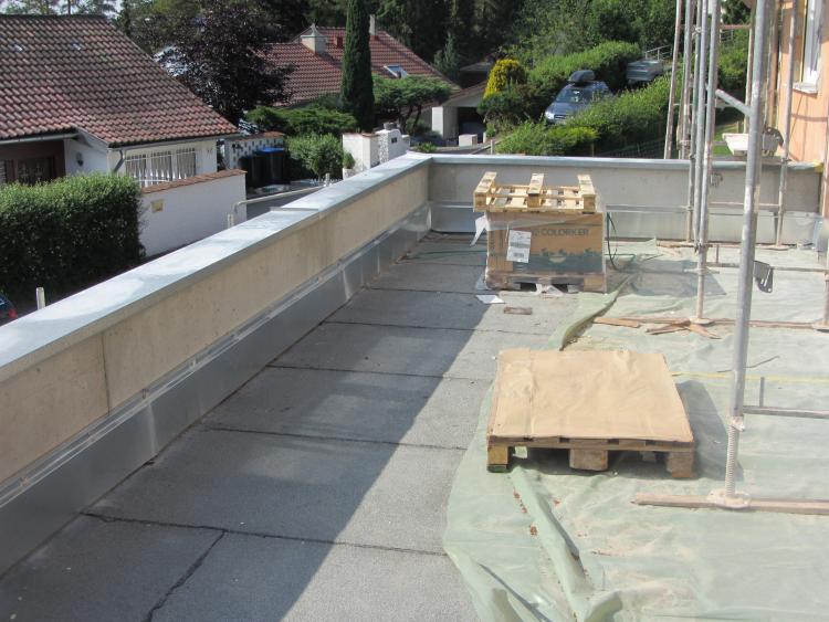

    ich habe eine Frage zu folgendem Sachverhalt.
    Im Zuge der Gestaltung unseres Balkons habe ich u.A. den Statiker bezüglich der gerechneten Lasten angefragt. Die Antwort war 550kg/m². Im Nachgang ist mir eingefallen, dass dies durch die Europalette Fliesen, die hier gelagert wurden, überschritten wurde. Gemäß Datenblatt des Fliesenherstellers wiegt die Europalette 1329kg. Nun stelle ich mir die Frage wie ich mich verhalten soll. Augenscheinlich kann ich nichts feststellen. Muss ich mit Folgeschäden rechnen? Wir bauen mit einem GÜ. Ich habe ihn neulich darauf angesprochen, ohne zu dem Zeitpunkt das Gewicht der Fliesen zu kennen. Er meinte es werde immer mit Toleranz und Reserve gerechnet. Aber 550kg und 1300kg ist für mein Verständnis mehr als eine Größenordnung auseinander. Glücklicherweise wird der Bereich, in dem die Palette gelagert wurde durch eine Betonsäule abgestützt. Ich habe zufällig ein Bild, dass den Sachverhalt belegt. Ich beabsichtige meine Bedenken vorsorglich schriftlich einzureichen um zukünftige Gewährleistungsansprüche anzumelden. Ist dies ratsam?
    Vielen Dank für Euren Input,
    Björn

    Das bezweifle ich auch nicht, bin im Übrigen auch sehr zufrieden sowohl mit den Handwerkern als auch mit dem GÜ. Ich könnte mir jedoch vorstellen, dass die Fliesen vom Baustoffhändler angeliefert wurden. Man beachte außerdem auch die zweite Palette, von dieser habe ich jedoch kein Bild als sie noch voll war. Heißt das, die Empfehlung ist erstmal gar nichts zu tun?

    Da das Haus augenscheinlich noch steht und die Statik bisher noch nicht versagt hat... was soll denn da passieren?
    Davon ab... mit wie viel Reserve rechnet ein Statiker bei sowas?

    Ich hätte die Palette da auch abgestellt... Sehe da kein Problem drin was noch auftauchen könnte...

    auspacken und die hälfte umlagern - gut ist's!

    550 kg/m² heißt erst mal, dass die gesamte Balkonfläche mit dieser Last belastet werden kann. Steht auf dem Balkon eine einzelne Palette oder auch 2 mit mehr Gewicht und im Umkreis von ca. 1 m drumherum nichts, außer vielleicht der Handwerker mit 100kg Mannlast ist das i.d.R. durchaus vertretbar. Bei 1,3 to reicht schon ein weiterer (unbelasteter) Quadratmeter daneben damit es in der Summe wieder passt.
    Kritisch wird es, wenn die schwere Palette am äußeren Rand des Balkons abgesetzt wird und der Balkon zusätzliche Lasten aus dem Gerüst oder Abstützungen von darüberliegenden Bauteilen bekommt oder wenn bei einer Betonkonstruktion die Endfestigkeit des Betons noch nicht erreicht wurde.
    Zugunsten der schweren Palette wirkt sich außerdem der noch fehlende Belag aus, dessen Gewicht zurzeit noch woanders auf den Boden drückt - außer, er ist in den 550kg schon enthalten.

    bei einer blocklast /fliesenpacket) auf einer decke lässt sich eine sogenannte mitwirkende breite eines brteiteren einflussstreifens berechnen. da seitlich und vor und hinter dem packet die nutzlast von 550 kg nicht vorh. ist kann der nachweis evtl. geführt werden. statiker fragen ob er den trick in der kiste hat.
