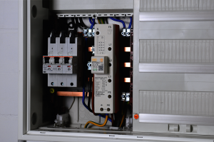

    Überspannungsspitzen entstehen auch schon bei Schaltvorgängen im Netz vom Versorger.
    Anbei mal eine Abbildung hier fehlt noch die Steuersicherung fürs APZ Feld.
