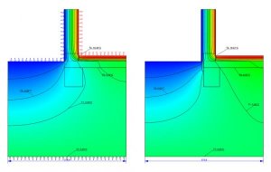

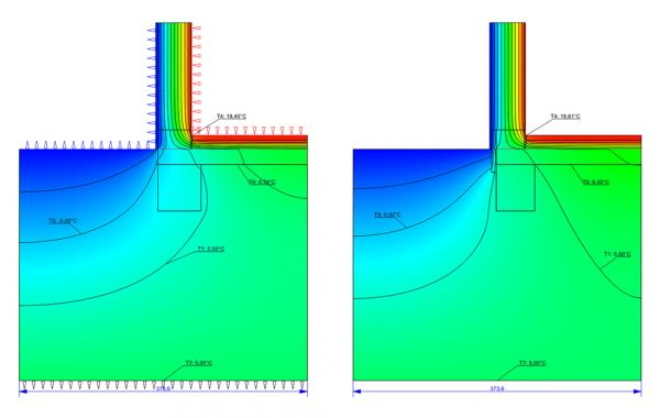

    Folgendes hatte ich vor einiger Zeit mal gerechnet. Dabei hatte ich angenommen, dass in 3m Tiefe 5 Grad sind. Außentemperatur -5 Grad:
    Man sieht recht gut wie sich die Isokurven von 2,5 und 5 Grad durch die die Dämmung verschieben.

    Ist das dann angenommen, dass die Dämmung bis runter UK-Streifenfundament geht oder bis zu welcher Tiefe? Die Meinungen gehen hier bei diesem Thema wohl auch deutlich auseinander, wir sind uns nach wie vor unsicher wie wir das ausführen sollen. Verstehe ich das richtig, dass die Kälte wenn keine seitliche Dämmung vorhanden ist bei der Dämmung der Steine bzw. der Dämmung auf Bodenplatte "hängen" bleibt und die seitliche Dämmung kaum Wirkung hat?
