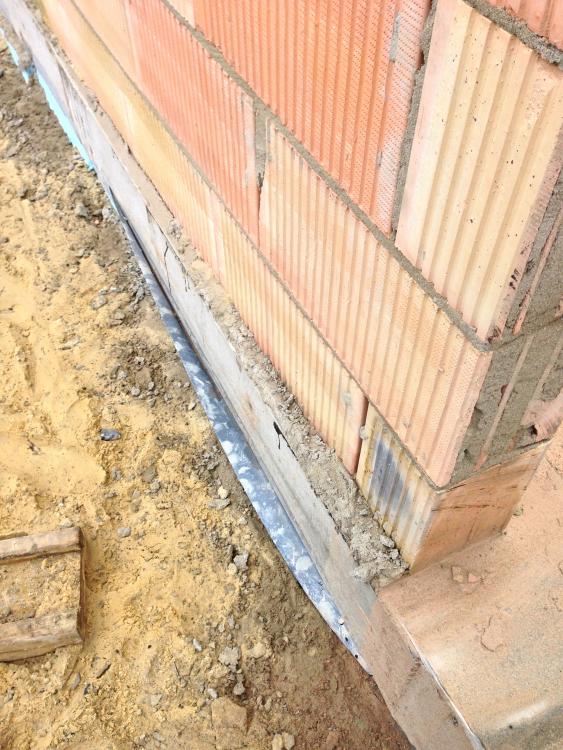

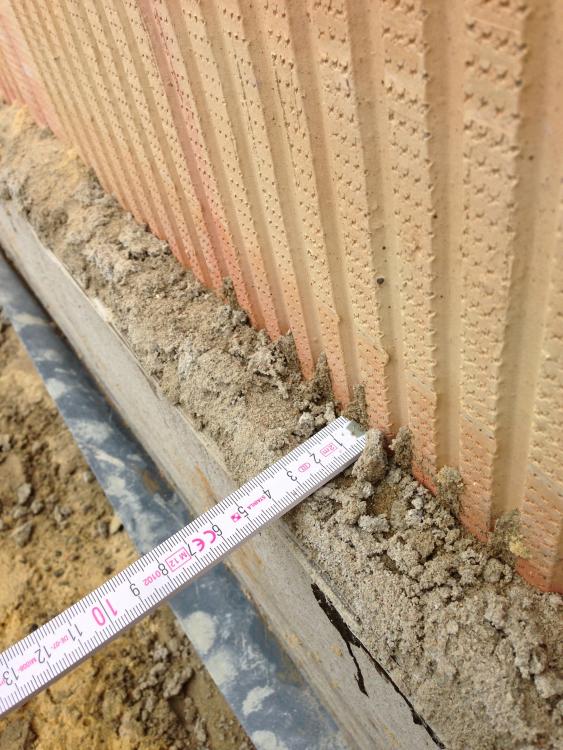

Diskutiere Überstand noch in Toleranz ? im Baumurks in Wort und Bild Forum im Bereich Rund um den Bau; [ATTACH][ATTACH] Ist das noch in der Toleranz ? Mauerwerk auf Bodenplatte. Kein Keller.

    Wie sieht es denn im Plan aus?

    Mauerwerk plan mit Bodenplatte.
  4. #4 Gast036816, 03.03.2013
    länge und breite der bodenplatte nach mit den maßen vor ort vergleichen und die abmaße mit den grenzmaßen der din 18202 vergleichen. dann siehst du es.
