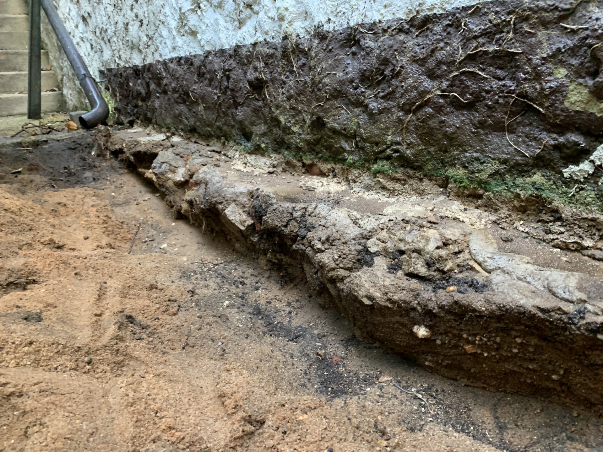

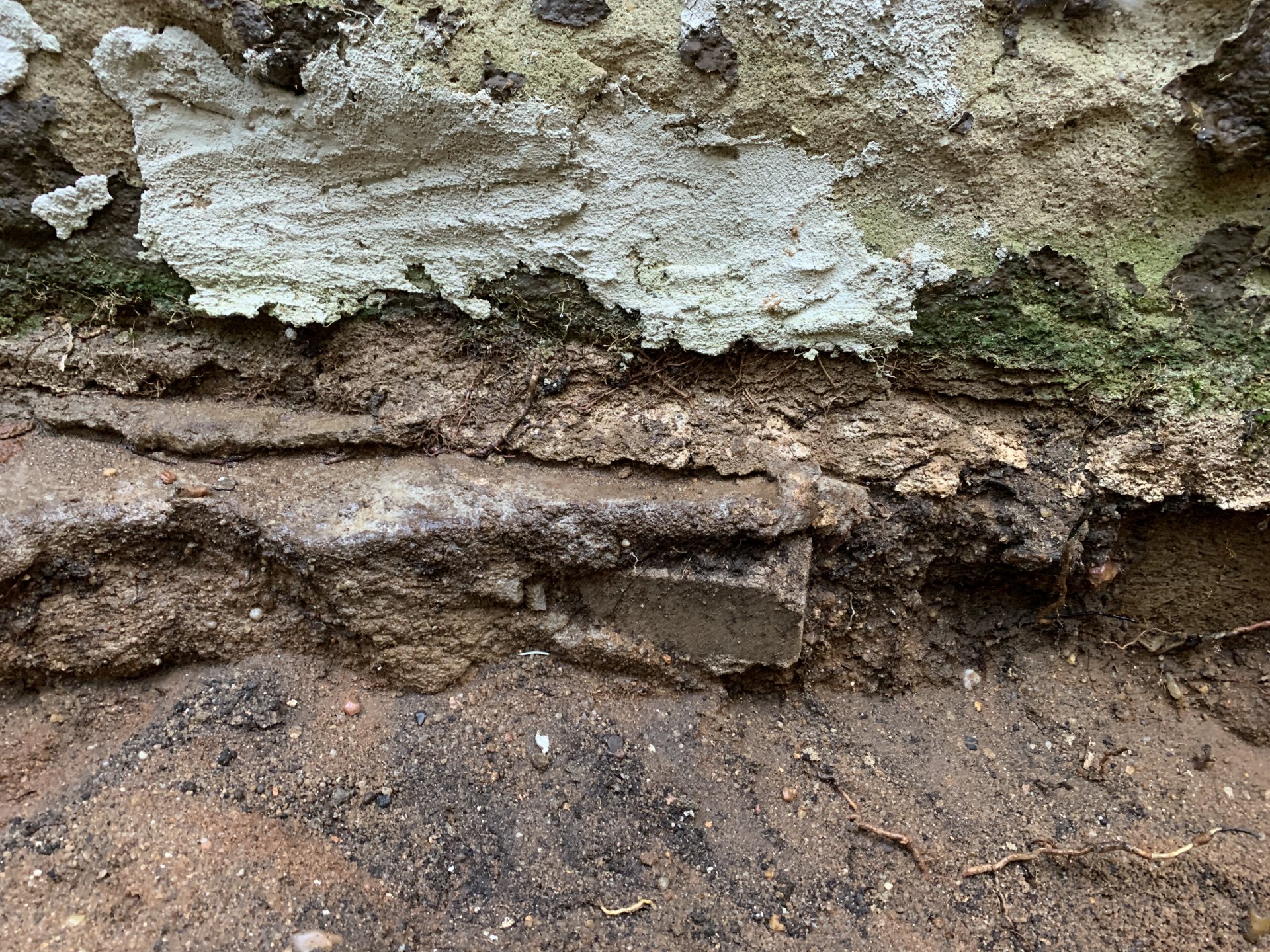

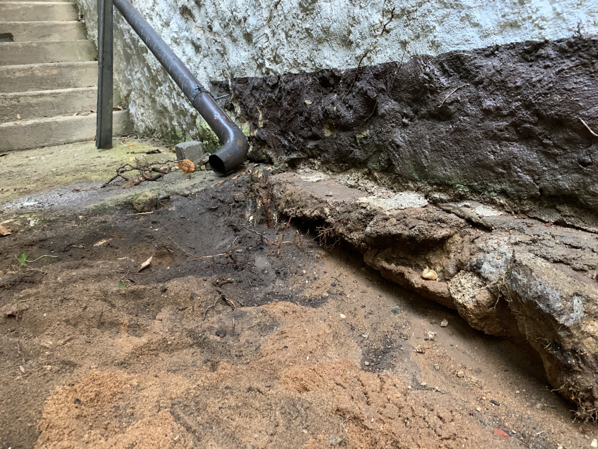

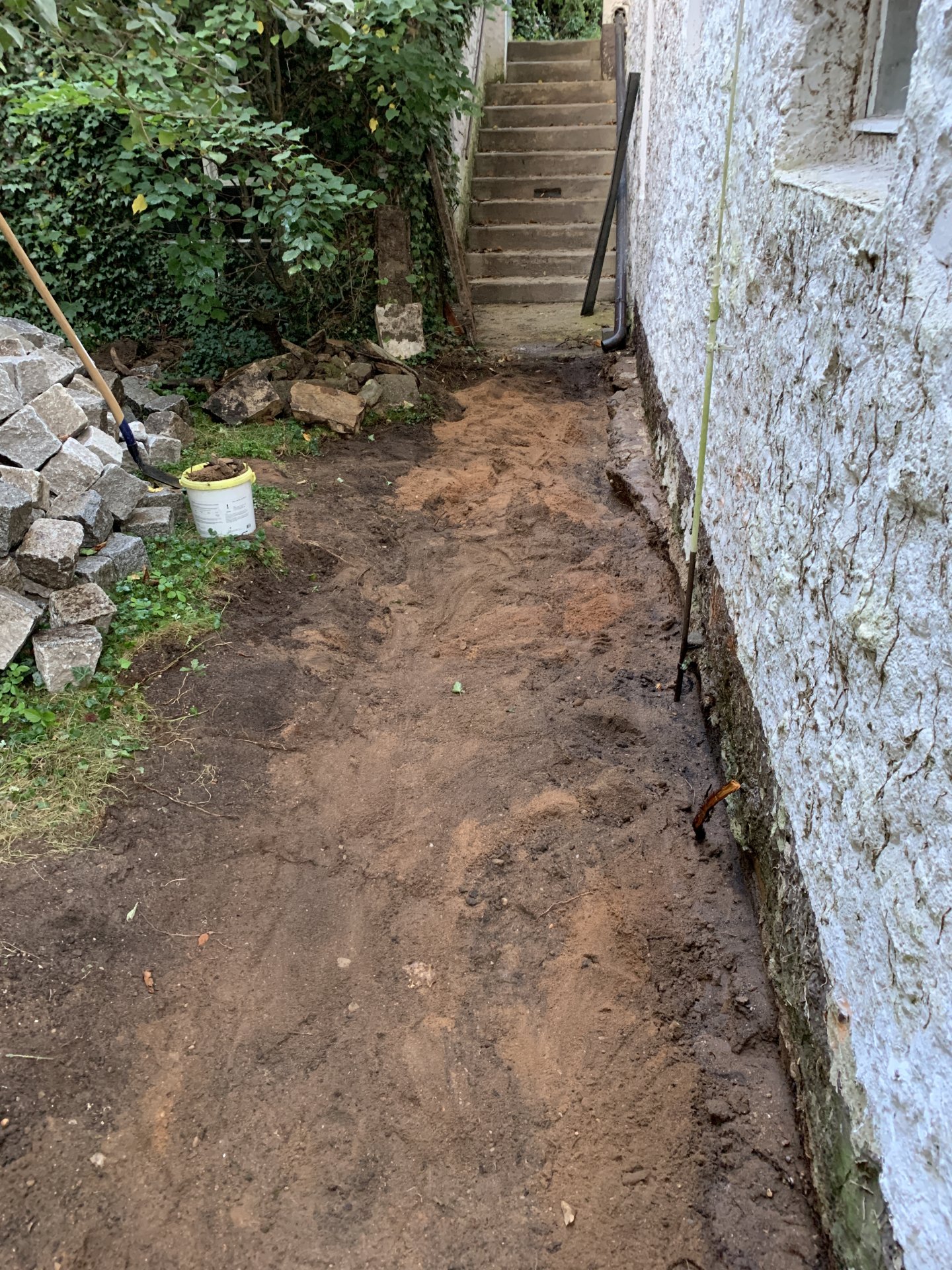

    ich würde gerne ums Haus Pflaster verlegen, nun habe ich festgestellt, dass an einer Seite des Hauses (Der Rest hat schon Pflaster) zum Teil das Streifenfundament(?) übersteht.

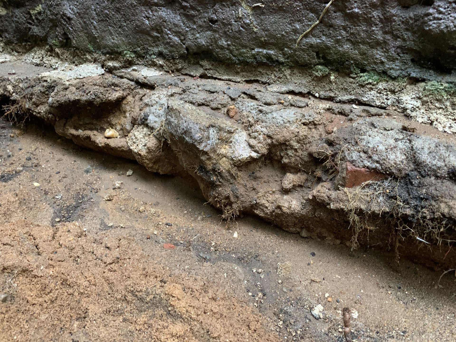

    Ich nehme an es wurde damals nicht richtig geschalt, allerdings wundert es mich jedoch, dass in die Schalung auch Ziegel- und andere Steine mit eingebracht sind.
    Kann ich das problemlos abtrennen?
    Wenn ja, mit einer Säge, oder geht das mit dem Bohrhammer auch klar?
    An den anderen Stellen ist es perfekt bündig und die Ziegel liegen sauber drauf auf.
    Edit: Haus ist BJ1950
    Danke und Viele Grüße

    Mach doch da einen kleinen Traufstreifen mit Kies von 10-25cm hin. So nah am Haus läuft man mit den Füßen ja eh nicht ohne sich die Schulter am Putz aufzuschrubbeln.
    Das ist dann für dich und die Fassade besser.

    Ja, kleineres Modell, (kein Abbruch Hammer bitte), vorsichtig, schrittweise und am besten mit spitz Meißel
