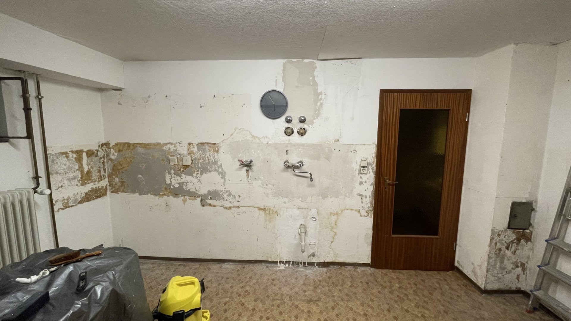

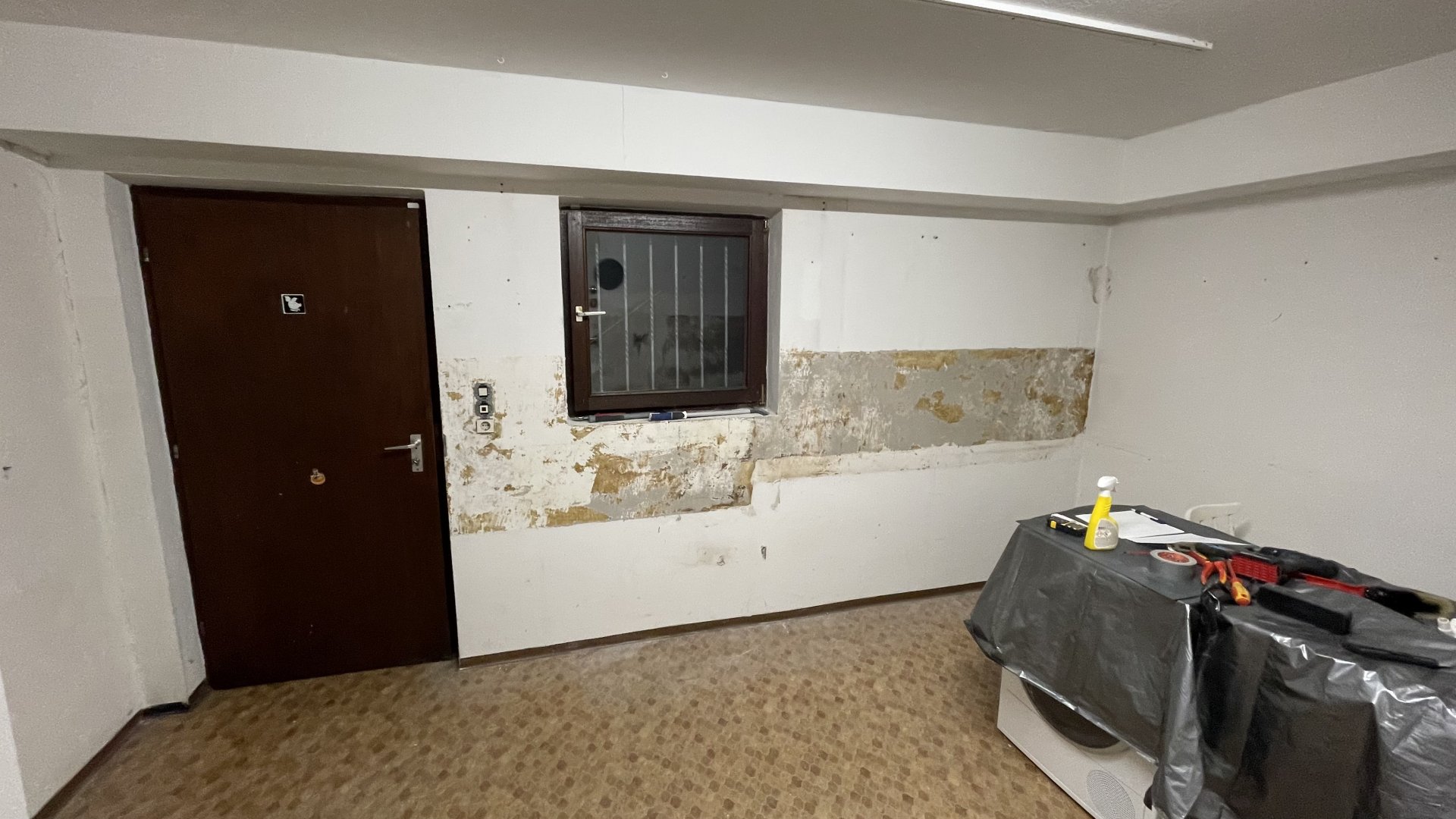

    ich bin aktuell dabei unseren Keller zu sanieren.
    Hierbei mach die Küche den Anfang. Ich habe diese entfernt und auch den alten PVC Belag von der Wand "gerissen"und die Reste mühsam mit der Spachtel entfernt. Alles natürlich mit Maske und Handschuhen.. wer weiß was da früher alles drin war - Baujahr 1978.
    Jetzt habe ich leider noch unschöne Reste des Klebers an der Wand.
    Wie bekomme ich diesen am besten weg? Schleifen?
    Ich habe folgendes vor:
    Erst einmal weiß überstreichen und so mit einer kleinen Küchenzeile 2-3 Jahre überbrücken.
    Anschließend wenn die anderen Kellerräume ebenfalls leer und bereit zum Sanieren sind komplett einheitlich fliesen und hier dann auch die Wand bis zur Kante wo früher der PVC ging mit Fliesen versehen.
    Hier muss dann auch in der Küche nochmal die Wand der Wasserinstallation aufgemacht werden um neue Wasserrohre verlegen zu können.
    -> Es muss also nicht perfekt aussehen, nur einigermaßen deckend gestrichen werden.
    Kann ich evtl. sogar die Klebereste einfach überstreichen?
    Danke für eure Meinungen.

    Asbest Test wurde gemacht?

    Vom Kleber?
    Das alte PVC war mit Sicherheit Asbesthaltig. Das habe ich wie gesagt komplett entfernt mit den nötigen Schutz.
    Dass der Kleber allerdings auch behaftet sein kann ist mir neu, darunter ist dann nur noch Mauerwerk.

    Sicher? Dann bleibt das ja auch am Kleber hängen, selbst wenn der kein Asbest enthält.
    Ich sehe da nur, den Putz zu entfernen oder abzufräsen und neu verputzen
    Der Sauger ist kein Asbestsauger und für die Anwendung ungeeignet. Den kannst du mit "nötigem Schutz" nicht gemeint haben.

    Nein sicher nicht, aber bei dem Baujahr ist die Vermutung halt naheliegend.
    Mit Schutz meinte ich halt FFP2 + Einweganzug.
    Sichtbaren Staub gab es beim entfernen der Klebereste nicht, außer ich habe was vom Putz mit erwischt.
    Putz entfernen wollte ich eben vorerst vermeiden und dann erst anpacken wenn die neuen Rohre verlegt werden.

    Wie es fachgerecht geht: Probe entnehmen, zur Analyse schicken und je nach Ergebnis weitermachen
    was du jetzt selber machst, deine Sache
    Fräsen und saugen würde ich Asbest hin oder her in dem keller nur was absolut nötig ist
