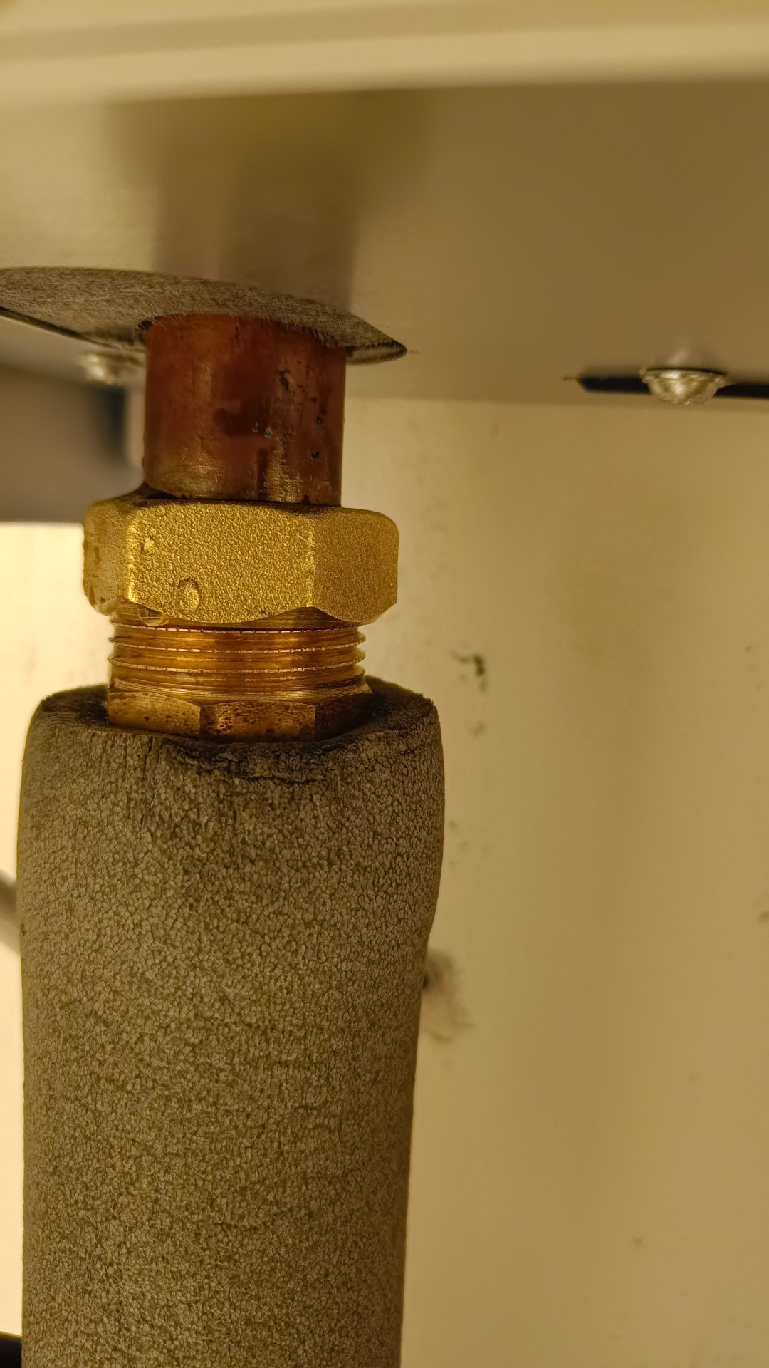

    Hi Leute,
    im Vorlauf kurz vor dem Innengerät meiner Wärmepumpe sammelt sich Wasser oberhalb der Überwurfmutter. Ich habe schon mit wenig Kraft versucht fester zu drehen. Aber das bewegt sich kein Stück.
    Was würdet ihr machen:
    a) mit Gewalt versuchen fester zu drehen
    b) Verschraubung lösen und neu abdichten (wie?)
    Ich frage mich auch: die Überwurfmutter wird ja ein metrisches Innengewinde haben, und das Gegenstück hat hier offensichtlich ein zylindrisches Außengewinde. Passt das überhaupt zusammen? Und wenn ja, wie wird das korrekt abgedichtet, wenn man diese beiden Gewindearten aufeinanderschraubt? Mit Flachdichtung, oder mit Hanf?
    Ist das überhaupt so wie aktuell korrekt ausgeführt? Müsste man hier nicht zumindest Hanf oder Teflonband am Außengewinde sehen?
    Danke

    Hallo membersound,
    ohne jetzt genau verstanden zu haben an welchem Teil Deiner Wärmepumpe konkret diese Feuchtigkeit von Dir festgestellt wurde ... möglicherweise (Kalt-)Frischwasserzulauf ? ... solltest Du Dir im Klaren sein, dass wenn eine Leitung zur Umgebung vergleichsweise kalt ist, sich kondensierende Luftfeuchtigkeit dort niederschlagen kann. Gerade bei den jetzigen Witterungsbedingungen.
    Mach doch mal den Test, ist die Leitung am Überwurf gefühlt (mit dem Finger) kälter als die Umgebung ? Ständig oder vielleicht nur nach dem Zapfen von viel Wasser an einem Wasserhahn ?
    Dann hast Du's gefunden ...

    Das Wasser sammelt sich oberhalb der Überwurfmutter.
    Die Wärmepumpe ist nicht im Betrieb (macht nur FBH im Winter), und das Gerät hängt innen im Heizkeller.
    Das heißt, aktuell sind Vorlauf und Rücklauf gleich kalt.
    Am Rücklauf entsteht kein Leck über der Mutter. Daher handelt es sich relativ sicher um ein Leck.

    Warum willst Du da selbst rumfummeln und mehr Schaden anrichten? Ist die Gewährleistung schon abgelaufen?
  5. #5 simon84, 16.08.2023
    22.641
    6.556
    Das fachgerechte Vorgehen hier ist eine SHK Fachkraft zu rufen.
    das „nachziehen“ besonders durch einen Laien der wenig Übung hat (nicht bös gemeint aber ich weiß genau was ich meine auf Basis von ähnlichen Verschraubungen im
    Auto Klima Bereich, alleine das richtige halten vom Schlüssel spielt eine Rolle) kann schnell dazu führen dass es noch mehr undicht wird oder dir was an dem kupferrohr kaputt geht was sich erst später bemerkbar macht.
    bei einer so leichten Undichtigkeit und wenn du nicht mal
    Weißt wie es abgedichtet ist glaube ich auch nicht daran dass es was hilft
    das fachgerechte Vorgehen wäre eher in Richtung den Betroffenen Teil des Rohrnetz absperren, Druckfrei machen und soweit es geht entleeren . Dann würde man vermutlich die Verschraubung komplett tauschen da es einfach sonst nicht verhältnismäßig wäre auf die Gesamtkosten bezogen . Im Anschluss wird die Anlage neu befüllt und ggf. Entlüftet
    Die zweite frage beantworten wäre sehr wichtig

    Ja genau, keine Gefährleistung mehr.
    Aber ihr habt schon recht, ist vielleicht nicht das richtige wenn man sich nicht genau auskennt..
