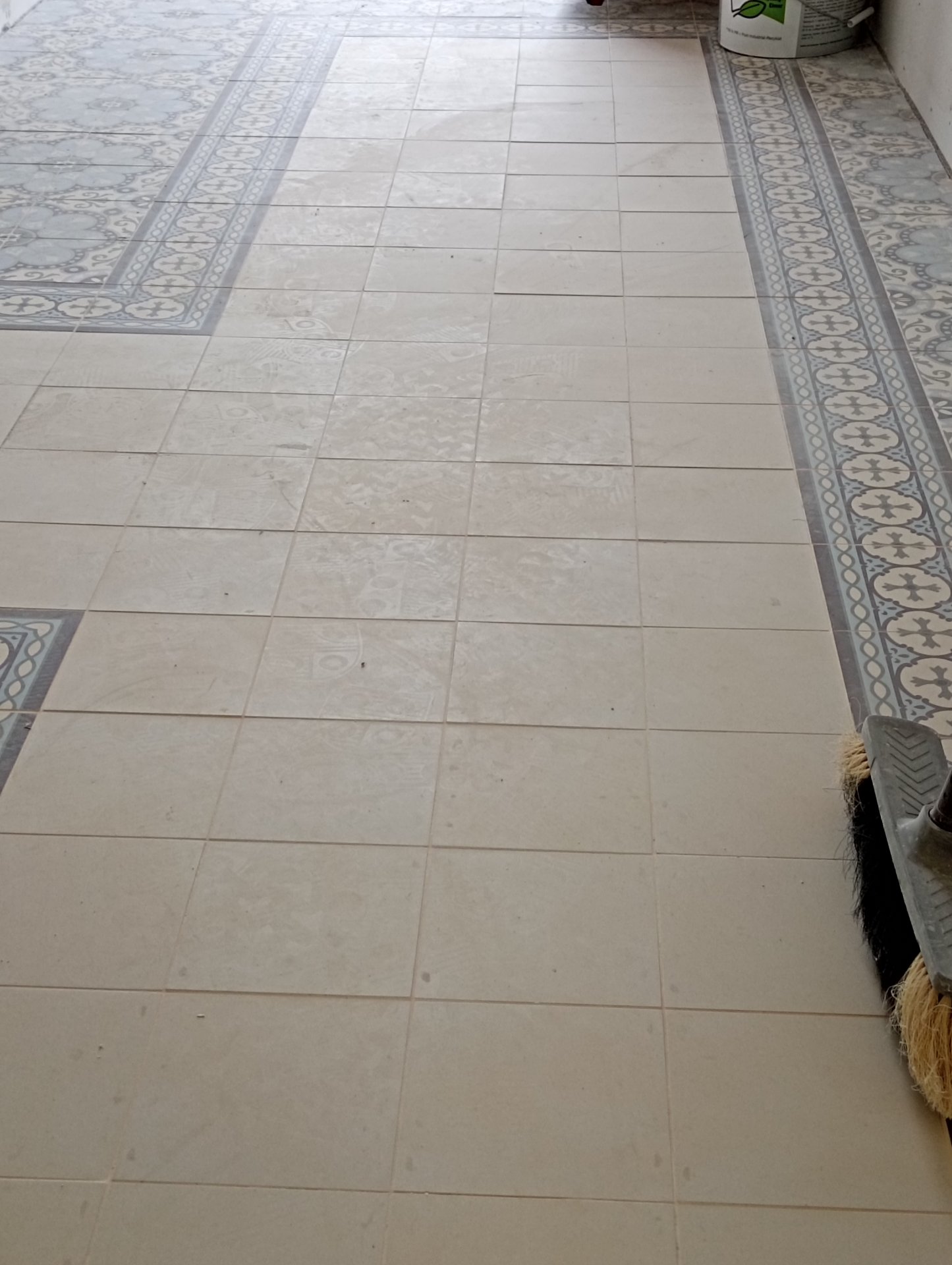

    die Überzähne bei den hellen Fliesen sind etwa 1 mm hoch, ich habe es mit einer Unterlegscheibe gemessen. Der Fliesenleger hat eingesehen, dass es schlecht aussieht und ein paar Fliesen ausgetauscht, was aber nichts gebracht hat. Kann ich verlangen, dass er alle hellen Fliesen auf eigene Kosten austauscht und neu verlegt?
    Die Fliesen sind rektifiziert im Format 15x15.

    Auf welcher Grundlage willst du das verlangen?
    Gemäß Fachregeln des Fliesenlegerhandwerks sind selbst im Barfußbereich Überzähne von 1mm zulässig - genauer gesagt: 1 mm + Fertigungstoleranzen der Fliese.
    Strengere Anforderungen hättest du vorher vertraglich vereinbaren müssen.

    Unterlegscheiben sind nicht alle 1mm hoch :D
    geh mal mit der Schieblehre hin..

    Kritisch wird es erst, wenn eine 2ct-Münze klemmt, denn dann bist du deutlich über 1,5 mm.

    Ach, nach dem Bild hätte ich gedacht, Du hättest ausdrücklich eine "lebhafte Teppich-Optik" bestellt :-)

    Die eine oder andere sicherlich >1 mm, wenn ich diese Stolperfallen sehe.
    In meinen Augen ist das kompletter Pfusch. Die bunten Fliesen würde ich aber gleich mitrausreissen.
