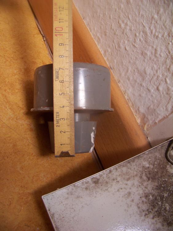

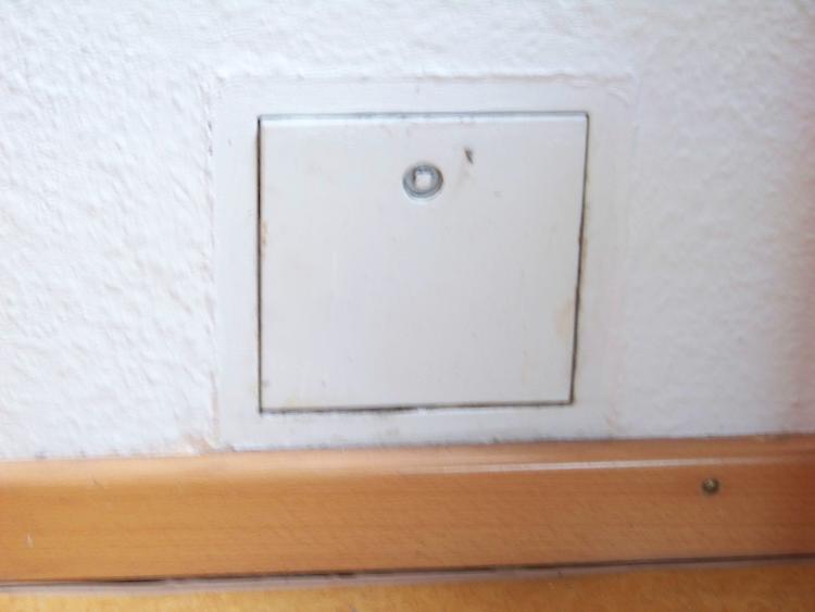

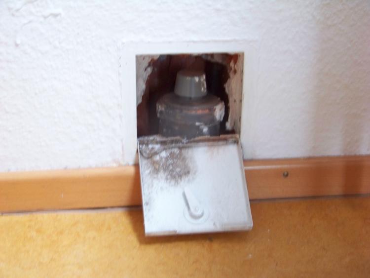

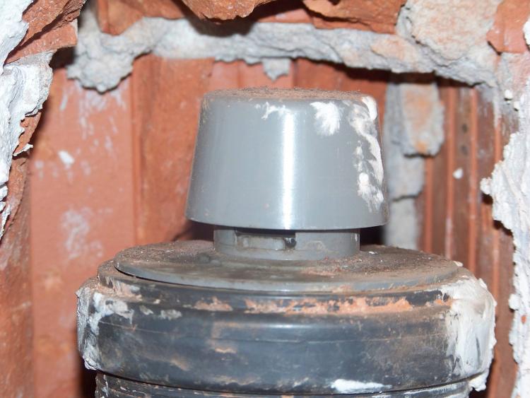

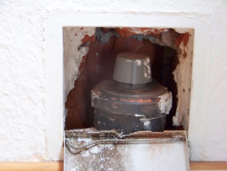

    in einer Wohnung entstehen üble Düfte.
    Die Quelle wurde an abgebildeter Stelle ausfündig gemacht.
    Die Leitung gehört auf keinen Fall zu der Wohnung, da an dieser Wand,
    weder eine Küche noch ein Bad angeschlossen ist.
    Die Frage ist nun, ob das zulässig ist, Leitungen einer anderen Wohnung "in"
    einer weiteren Wohnung zu entlüften? Die Geschichte wird ja u.a. in der DIN EN 12056 (Entlüftung von Entwässerungsleitungen)
    und in der DIN 1986-100 (Einsatzbedingungen von Lüftungsventilen) geregelt.
    Bevor ich das studiere, weiß jemand etwas aus eigener Erfahrung, wie damit umgegangen werden kann?
    Handelt es sich überhaupt um eine Entlüftung einer Entwässerungsleitung?
    Ich muss schon sagen, dass die Duft für heutigen Wohnstandard in einer größeren Stadt mit einem Bau ab 2000 untragbar ist.
    Quasi im Flur die Gerüche direkt aus den Untiefen der Abwassersammlung.
    Falls jemand was weiß, ob das über den Vermieter/Verwalter gehen muss oder man das Sifon funktionstüchtig bekommen kann, wäre ich sehr dankbar.
    Ich denke mal eine Abdichtung der Klappe mit Silikon kommt wegen der "Explosionsgefahr" nicht in Frage. Kleiner Spaß :)
    Grüße werdi01

    Ach als angehender Architekt sollte einem der Unterschied zwischen Be- und Entlüftung bekannt sein. Eine Entlüftung darf natürlich nicht innerhalb einer Wohnung enden. Eine Belüftung hingegen schon.
    Eine Belüftung dient auch nur dazu um Unterdruck im Abwasserrohr zu unterbinden. Somit wird dieses Ventil bei Unterdruck im Abwassersystem öffnen und Luft nachströmen lassen. Ist der Unterdruck weg, sollte es wieder dicht schließen, damit eine Entlüftung nicht stattfindet. Diese hat übers Dach zu erfolgen.
    Vermutlich ist dieses Ding Defekt und schließt nicht mehr. Daher kommt der nette Geruch ins Haus.
    Eine andere frage ist natürlich wenn dieses Ding da hinter der Klappe verbaut ist, wie da genug Luft nachströmen soll, wenn im Rohrsystem Unterdruck herrscht. Dürfte vielleicht ein nettes Pfeifgeräusch ergeben ;-)

    Wie? Moment..
    also danke erstmal für deine Antwort.
    Das mit dem Pfeifgeräusch trifft die Sache auf den Punkt!!!
    Die Ursache wurde vorerst der defekten Tür-/Besendichtung zugedichtet.
    Die Geräusche aus dem Hausflur stammen meines Erachtens eindeutig aus
    dieser Tür/Wohnung. In der Wohnung pfeift es ständig, wenn das Fenster geöffnet wird.
    Also würde es sich nach deiner Meinung nach um einen Belüfter handeln, der evtl. defekt ist?
    Die Lage des Belüfters ist dann wirklich sehr "exponiert".
    Und das mit dem angehenden Architekten.... keiner weiß zu Beginn alles :)
    Danke für deine Antwort!

    Das Ding ist ein Belüfter. Und wenn es daraus stinkt, dann ist er kaputt.
    Neuen Zugelassenen montieren lassen , Lüftungsschlitze dazu und gut ist es.

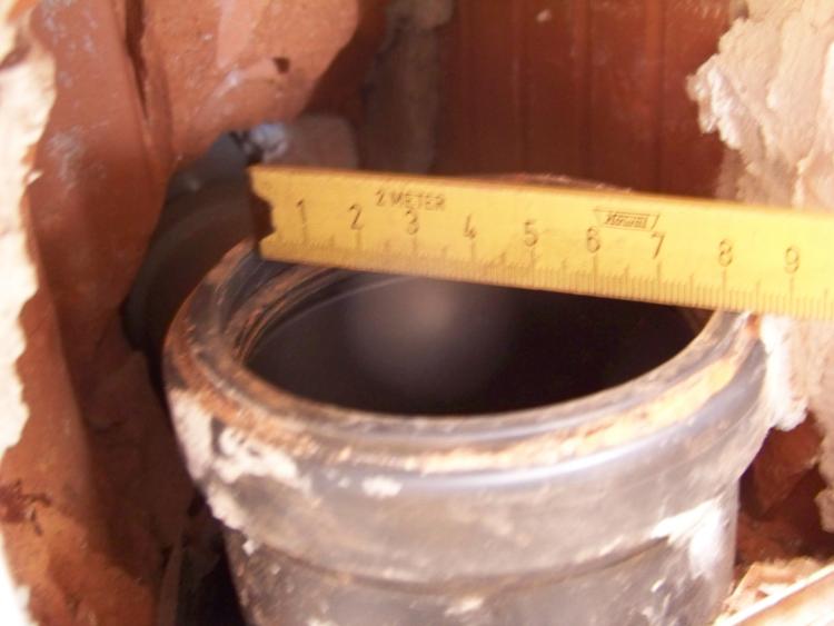

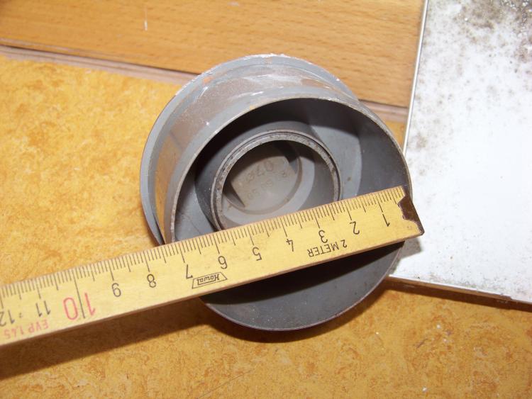

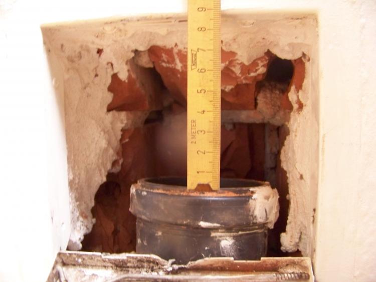

    Weiß jemand die Fachbezeichnung für die richtige Größe des HT-Rohres und des Rohrbelüfters?
    Kennt jemand ein gutes Modell, welches dort passen könnte und zugelassen ist? Und außerdem langlebig ist?

    Die Angelegenheit ist mit dem Verwalter abgestimmt.
    Als ich ihm die Info und die Bilder zukommen lies, fragte er mich höflich nach den
    Daten, um direkt vom "grünen Tisch" bestellen zu können. Einbauhöhe, Welche Dimension / NW HT-Rohr usw.
    Es handelt sich übrigens um ein HT-Rohr DN 70 oder im Baumarkt auch als DN 75 bekannt.
    Kennt denn jemand ein langlebiges Modell?
