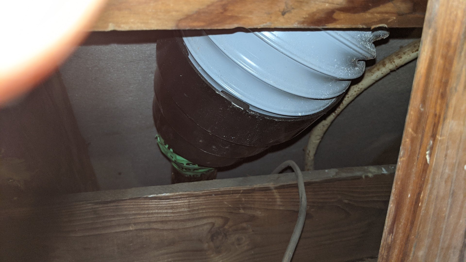

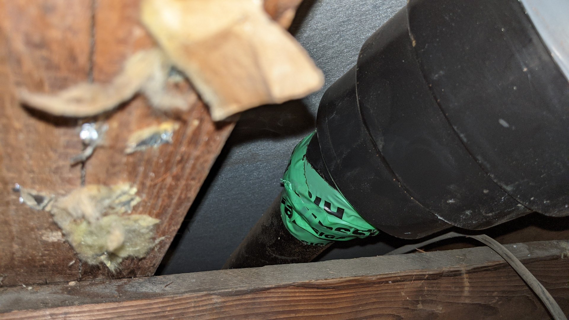

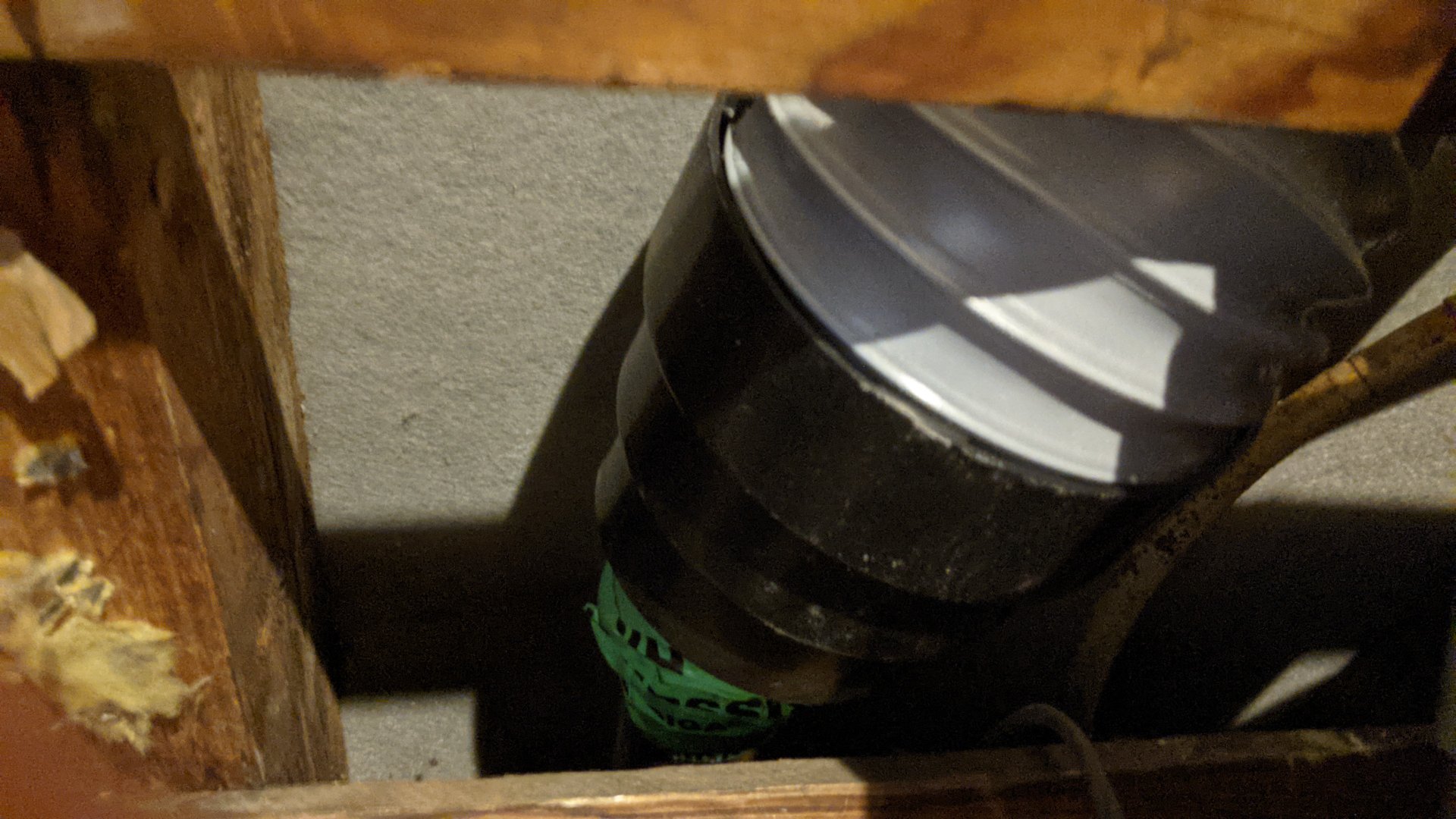

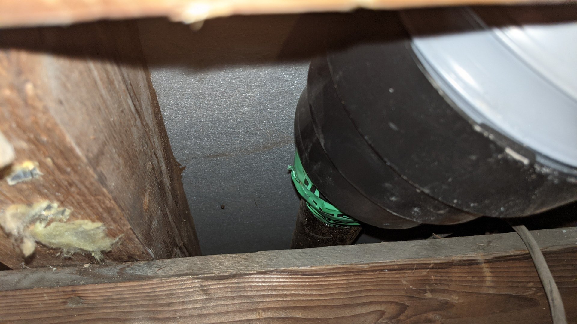

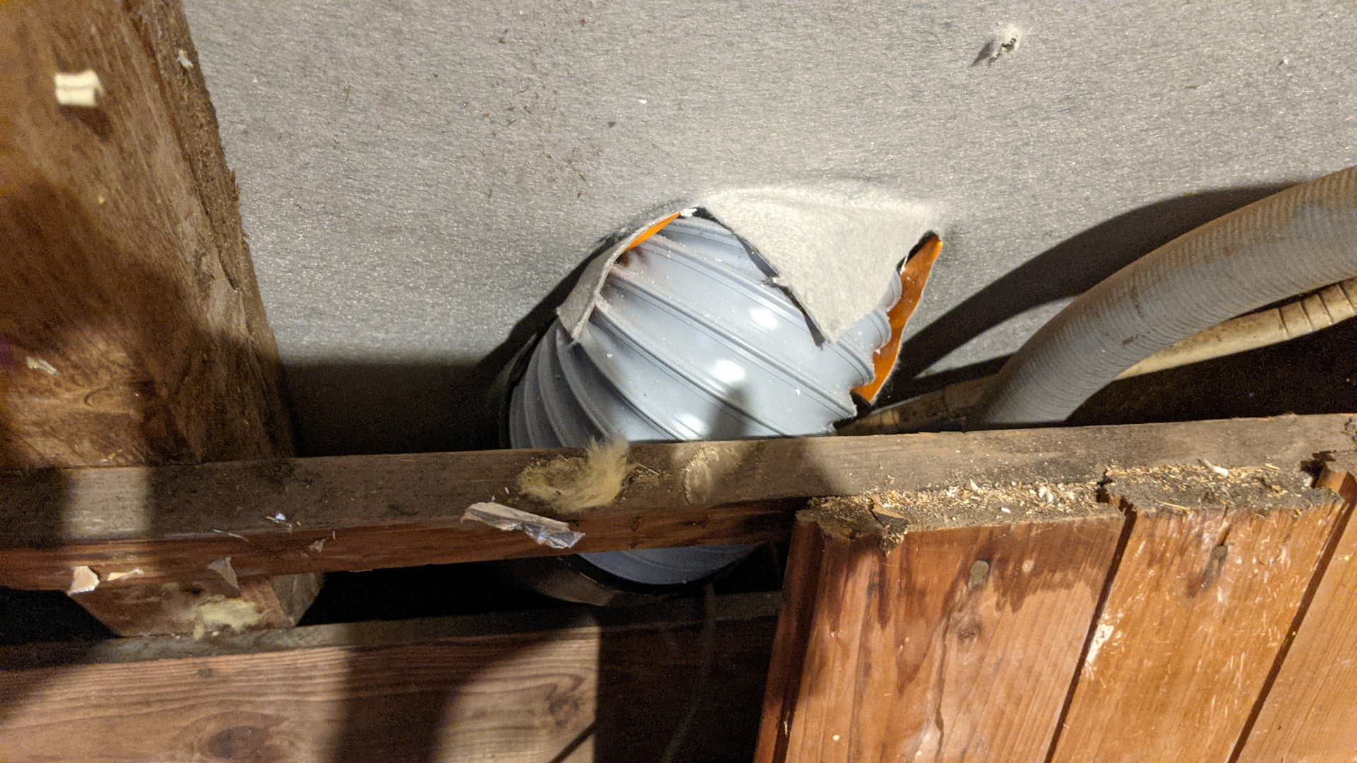

    Habe mein Dach sanieren lassen. Ein neuer Sanilüfter ist nun auch auf dem Dach.
    Allerdings habe ich seitdem im Badezimmer des 1. Stocks einen üblen Abwassergeruch, und muss deshalb mehrmals am Tag lüften.
    Was würde falsch gemacht?

    Vielleicht die Entlüftung verstopft?
    Mach mal nen paar Fotos, was da genau gemacht wurde

    Bilder sind vom Anschluss des Entlüfters an das Rohr am Dachboden.
    Ich habe den Geruch nur im oberen Bad. Im Erdgeschoss kein Problem. Auch im Dachbodenbereich kein Geruch.

    Das ist nicht korrekt angeschlossen, bei korrekter Anschlussart muss da kein Klebebeband dran, was ist das Schwarze Rohr unter dem Flexschlauch? Normalerweise kommt da ein HT Rohr von der Kanalentlüftung mit Muffe an oder man verbindet mit Doppelmuffe an das Reduzierstück. Ich vermute das Problem wird da sitzen wo das Schwarze Rohr anfängt. Das ein 50mm Rohr nicht die bestes Abluft bietet muss ich nicht erwähnen, aber im Altbau geht es manchmal nicht anders. Dachdecker anrufen, der soll das Rohr mal überprüfen und den Lüfter mal vernünftig anschließen, denn wenn die Verbindung mal unbemerkt auseinander rutscht läuft dir Kondenswasser in das Sparrenfeld. Der Flexschlauch ist OK wenn auch mit Bögen und Rohr besser ist.
  6. #6 Gast 85175, 15.12.2021
    Gast 85175
    Gast 85175 Gast
    Bist Du sicher, dass es dir da in dem Bad nicht einen Geruchsverschluss (Siphon) im Dusche, am Waschbecken, oder sonst wo „leer zieht“? Sind ungenutzte Abläufe wie zB „Waschmaschinensiphin“ oder sowas vorhanden?
