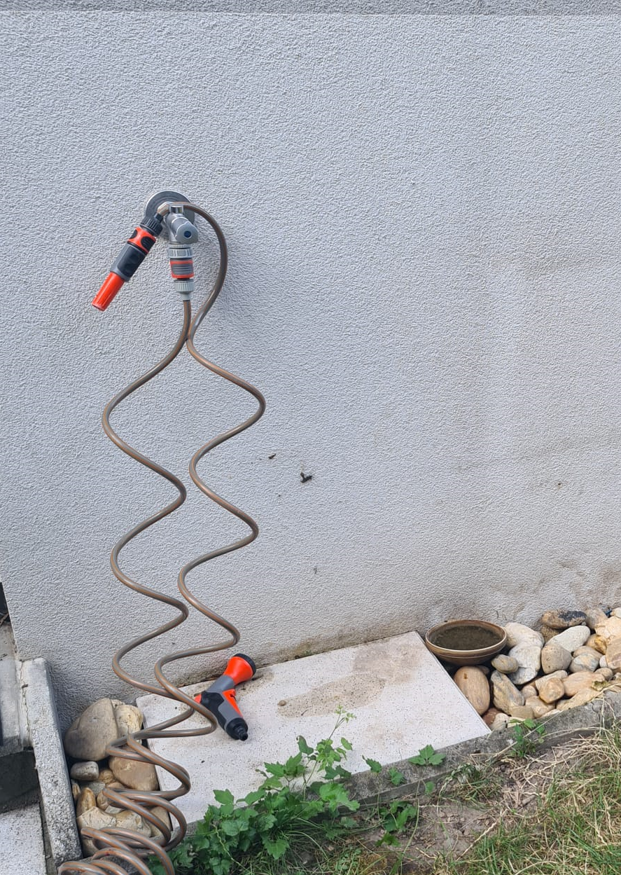

    Hallo Zusammen,
    wir wohnen schon seit 11 Jahren in unserer Wohnung mit Garten (mittlerweile Eigentum).
    Seit letztem Sommer riecht es immer wieder muffig auf der Terrasse. Der Gestank kommt immer wenn es heiß ist. Ich weiß nicht ganz genau wie ich den Geruch beschreiben soll. Anfangs dachte ich, dass ein Tier verwest.
    An der Wand befindet sich auch unser Wasseranschluss für den Garten. Unter den Steinen (die ich schon min. 2x ausgegraben habe und nichts gefunden habe) läuft eine Regenrinne. (siehe Bild) Diese ist zu 100% frei von Laub etc.
    Auch eine Kanalfirma haben wir beauftragt, konnte aber auch Nichts finden.
    Hat jemand eine Idee wo der Geruch herkommen könnte? Kann so ein Gestank aus der Wand kommen? Welche Firma könnte man noch fragen?
    Danke schonmal für alle Antworten!
    LG Basti

    Entwässert wohin?

    Nachdem sich unter uns eine Garage befindet, behaupte ich jetzt einfach mal, dass es keinen Sickerschacht/Dränagerohr gibt.
    Ich denke die Regenrinne läuft unterirdisch weiter Richtung Straße und endet in einem Kanal.

    Hat die Kanal Firma eine Kamerafahrt gemacht ?

    Ja wurde gemacht. Alles Ok.

    Wurde das bei der Inspektion nicht festgestellt?
    Bei heißem, trockenem Wetter kann es durchaus zu Gerüchen aus dem Kanal kommen.

    Warum ist das HT-Rohr da offen?

    ... sieht mir nach einem Untersetzer für einen Blumentopf aus.

    Das ist aber auch verwirrend. Es ist von einer Regenrinne die Rede und im Bild ist ein Blumentopfuntersetzer? Oder wurde das Fallrohr entfernt?
    Es gibt Dichtungen für den Übergang Fallrohr/Standrohr. Die werden gerne eingespart. Sollte in Mischwasser entwässert werden wäre das vielleicht einen Versuch wert - jedenfalls ist der Aufwand gering und der Materialpreis nahe null.

    Warte auf schönes Wetter und mache den Durchgang zum Kanal zu. Und beobachte ein Paar Tage lang, ob es stinkt.
    So kannst du schon Mal den Kanal ausschließen.
