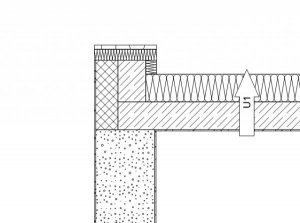

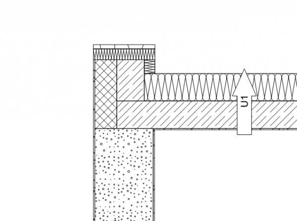

    Statiker und Archi haben sich jetzt auf Betonattika geeinigt (mit 20cm Betonkern). So soll das ganze ungefähr aussehen:
    Die Dämmung auf der linken Seite ist 16cm Multipor (Steine sind aus Porenbeton). Alternativ hatte der Archi vorgeschlagen die Deckenabmauerung (11,5cm Vormauerstein + 7cm Dämmung) hochzumauern.
    Nicht ganz geheuer ist mir der Übergang Stein zu Dämmung an der Außenwand. Statiker und Archi haben da keine Bedenken. Sie sagen Putz wird armiert und gut ist.

    So eine Attika sollte ja schon die Kräfte halten, die ein Geländer einträgt, wenn da mal einer gegenstolpert!

    ich hoffe das detail wird noch fertig gezeichnet.

    soll multipor auch über einem fenster oder einer tür weitergehen?
