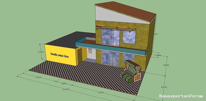

    Haus,Hütte, oder was?
    Übung Ende

    @mastehr, jo, ist 100% Sketchup! , ist für mich am einfachsten, kann ich mit umgehen.
    die anderen CAD-Programme sind mir (etwas älteren Herren) zu kompliziert.
    @helge2, sollen kleine Ferienhäuser werden,rechts daneben kommt das spiegelbildlich Haus, eines für mich
    das andere zur Vermietung, Grundrisse hab ich fast fertig, sind so ungefähr 75qm pro Haus.
    sollen irgendwo in der Eifel stehen.

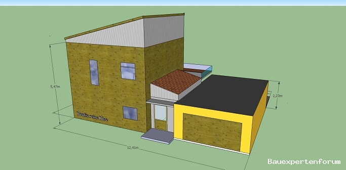

    4,50 Garage mit 2,23 Ausenhöhe wird nicht funktionieren. Dreischeiedene Dachflächen und diesen komischen Balkon --> wird an den Schnittstellen nicht so funktionieren bzw. echt "spaßig" werden. Das Pultdach auf dem "Haupthaus" ist zur Disposition zu stellen. 5,47m für 2 Vollgeschosse (zumal das Fenster auf der Rückseite verdammt tief liegt) wird so nicht klappen.
    --> Jemanden fragen, der wiess, was er tut.

    ach herje, eigentlich wollte ich noch keine "Grundsatzdiskussion" über den Bau haben weil ich hier im Übungsraum mal testen
    wollte wie ich Bilder aus Sketchup hierher formatgerecht hin bekomme.
    Also, meine "bessere Hälfte" hatte mir am Samstag erzählt sie hätte gerne ein kleines Haus in der Eifel, zum bewohnen
    im Sommer wie im Winter, wenn es uns so nach Erholung ist.
    2 Zimmer,Kochgelegenheit, Bad, Dusche, oben ein Balkon, Garage fürs Auto, und Platz für "sonstiges".
    habe mich mal auf die Schnelle Gedanken gemacht und das ist dabei als "Grundidee" entstanden.
    ich hab auch nicht gesagt das ist fertig, Änderungen sind noch angesagt.
    Nur das Grundprinzip wird eingehalten.
    @Baufuchs, die Eifel ist groß, da gibt es sicher ein nettes Plätzchen für mich!
    @Taipan, das ist so ziemlich das kleinste was ich je gebaut habe, außer Gartenhäuschen, als Praktiker
    werde ich das schon im Griff haben.

    nimm es als anregung, deinen entwurf zu verbessern. eine schönheit ist es nicht.

    Und wahrscheinlich auch zu teuer...
    Sketchup ist für den Laien wirklich schön. Da kann man sich auch wunderbar in Details verlieren. Die Türen und Fenster sehen etwas lieblos aus. Auch ein Dachüberstand wäre nicht schlecht.
