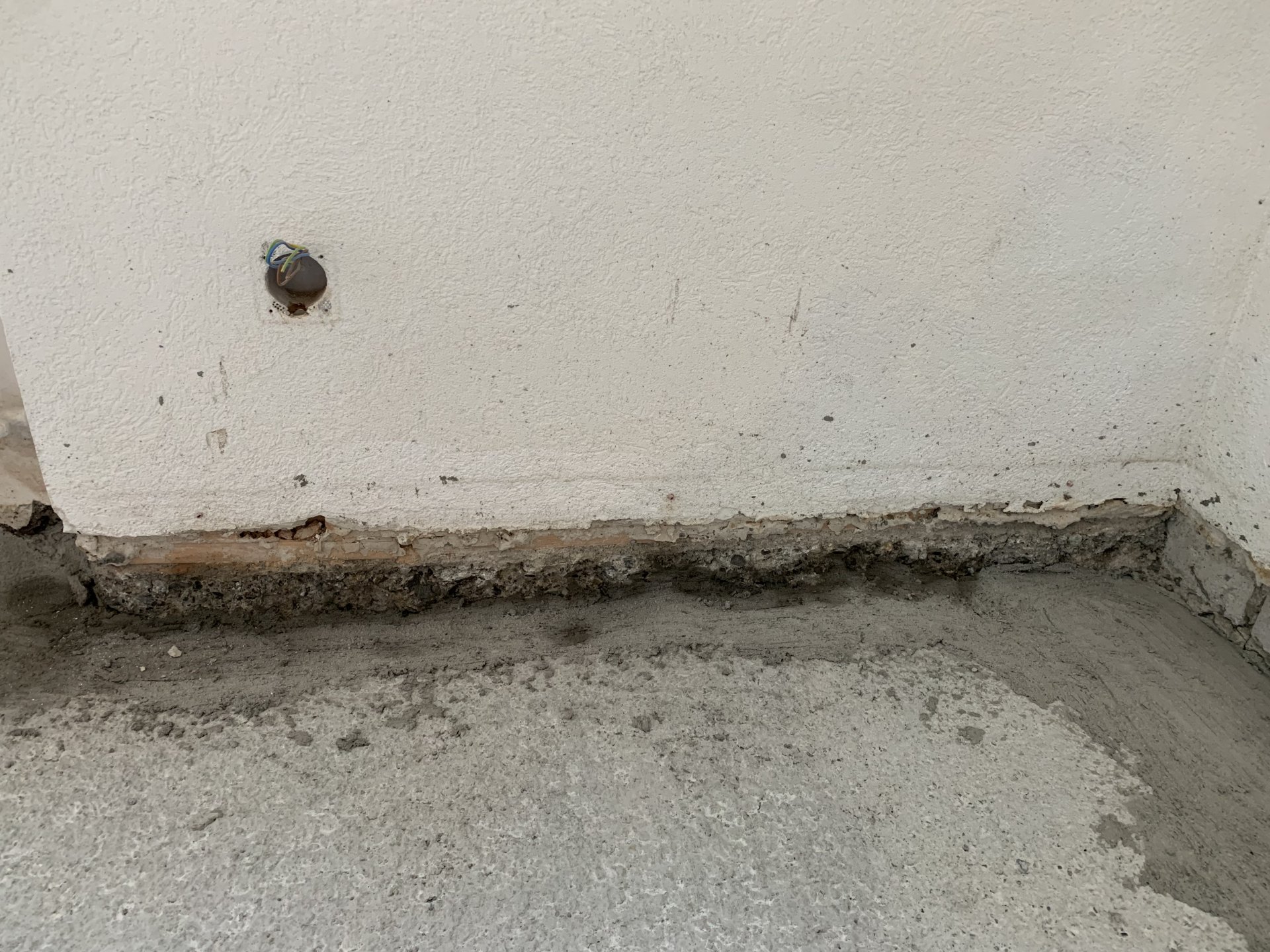

    Hallo zusammen, ich habe 2 Angebote bekommen um die Bodenplatte abzudichten. 1tes Angebot: Bitumen-Alu-Bitumen heiss verlegt, stinkt halt ein paar Tage. 2tes Angebot: Dichtschlämme, angeblich auch gegen drückendes Wasser (was bei mir bisher nicht der Fall war). Gut, seit dem gestrigen Sturm habe ich an einer Stelle Feuchtigkeit, kommt wohl vom Starkregen an der Fassade. Die Dichtschlämme sind 10x so teuer wie Bitumen. Bitumen kalt (Katja, etc.) hat der Estrichbauer, der es selbst machen könnte nicht geraten. Danke und Grüsse.

    Verstehe ich nicht - da gibt es einige Katja Bahnen auch gegen 'drückend' und auch mit wer dies möchte mit 'Radonsperre'.
    Was ist das für ein Produkt was diesen Preisunterschied erzeugt?
    Wenn keine Rohre oder Leitungen liegen und Beton Clean ist - Voranstrich braucht man bei Heiß Verklebung auch, kann ich mir fast nicht vorstellen, das hier 1/10 aufgerufen wird ...
    Bei sachgemäßer Ausführung ( ausser du willst Radonsperre), sind alle 3 Varianten als glw zu sehen, wobei hier noch eventuell deine W.xxx Klasse eine Rolle spielen könnte.

    Radonsperre wäre für mich nicht entscheidend. Ich möchte lieber nicht die Firmennamen nennen. Bei der Variante mit Schlämmen ist die Hälfte: "Kombiflexabdichtung mit Anschluss an eine Betonbodenplatte", die anderen Positionen: Egalisierung, Ausbildung der Hohkehle und das nur für ca 70 m2. Also clean ist die Betonplatte aber die Kehle/der Wandanschluss sieht schon saumässig aus. Katja Sprint kalt mit Verlegung kostet 1/20 von Dichtschlämmen. Der Unterschied ist, dass Dichtschlämme gegen drückendes Wasser abdichten sollen. Estrichbauer sagt - mach bloss nicht, dann wandert das Wasser unter Umständen die Wände hoch. Die Frage ist, lohnt es sich 20k für etwas zu zahlen, was jetzt nicht vorkommt (drückendes Wasser). Das Haus ist Baujahr 1970 auf Streifenfundament...

    Das kann ich nicht sagen, entweder lässt jetzt heiß verkleben oder sieh dir mal 2SK oder Reflex an ( Katja)
