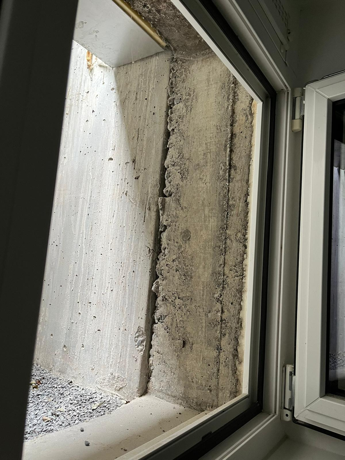

    Hallo zusammen, ich habe 3-4 Fenster im UG (Kellerschächte), wo ich mir nicht sicher bin, ob ich alles so lassen soll wie es ist oder versuchen soll PUR oder so etwas in der Art in die Laibungen mit PU-Schaum zu kleben, so als Minimallösung, besser als nix, bevor ich Insektenschutz installiere. Fenstertausch ist leider keine einfach Option. Danke und Grüsse.

    Was erwartest Du Dir davon? Bewohnter und beheizter Keller?

    Bewohnen und beheizen tue ich schon. Es ist eine Überlegung ob es Sinn macht (Aufwand ist gering) oder lieber so lassen und irgendwann in 10 Jahren Fenster tauschen. Will Insektenschutz installieren und muesste es vorher erledigen
