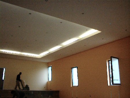

    z.B. CD als Nivaugleich, bei einen offenen Rand würde ich eine Aufkantung machen, oder eine Lichtvoute im Randbereich.

    mehrere Möglichkeiten, einmal tragenden Anschluss mit UD, als Doppelrost , da reicht eine Tragschiene mittig, oder nichttragenden ( starren oder gleitenden Anschluss , 2 Tragschienen.
    glatt und Spots, iss doch langweilig :D

    Danke Peeder,dein Beitrag hat mich jetzt zumindest schon mal auf ne andere Fährte gebracht.
    Die Kassette soll nur genau anders herum sein,nämlich in den Raum reinhängen. genau das macht mir auch.ein bisschen Sorgen,wenn da der.Anschluss zur Wand fehlt (Schwingen). Mal gucken.
    Hehe,glatt & Spots SIND langweilig...aber Frauenwunsch. :D
