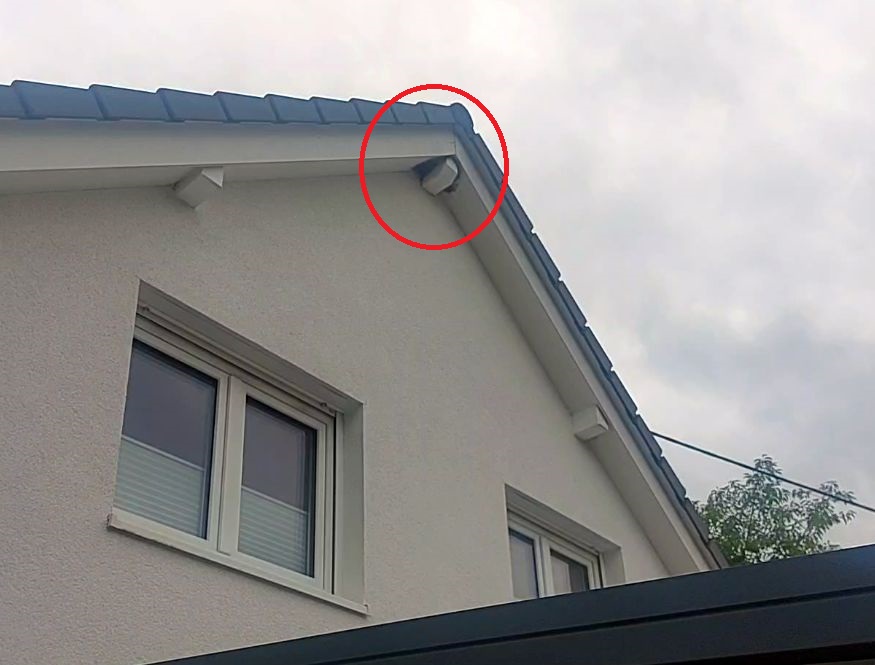

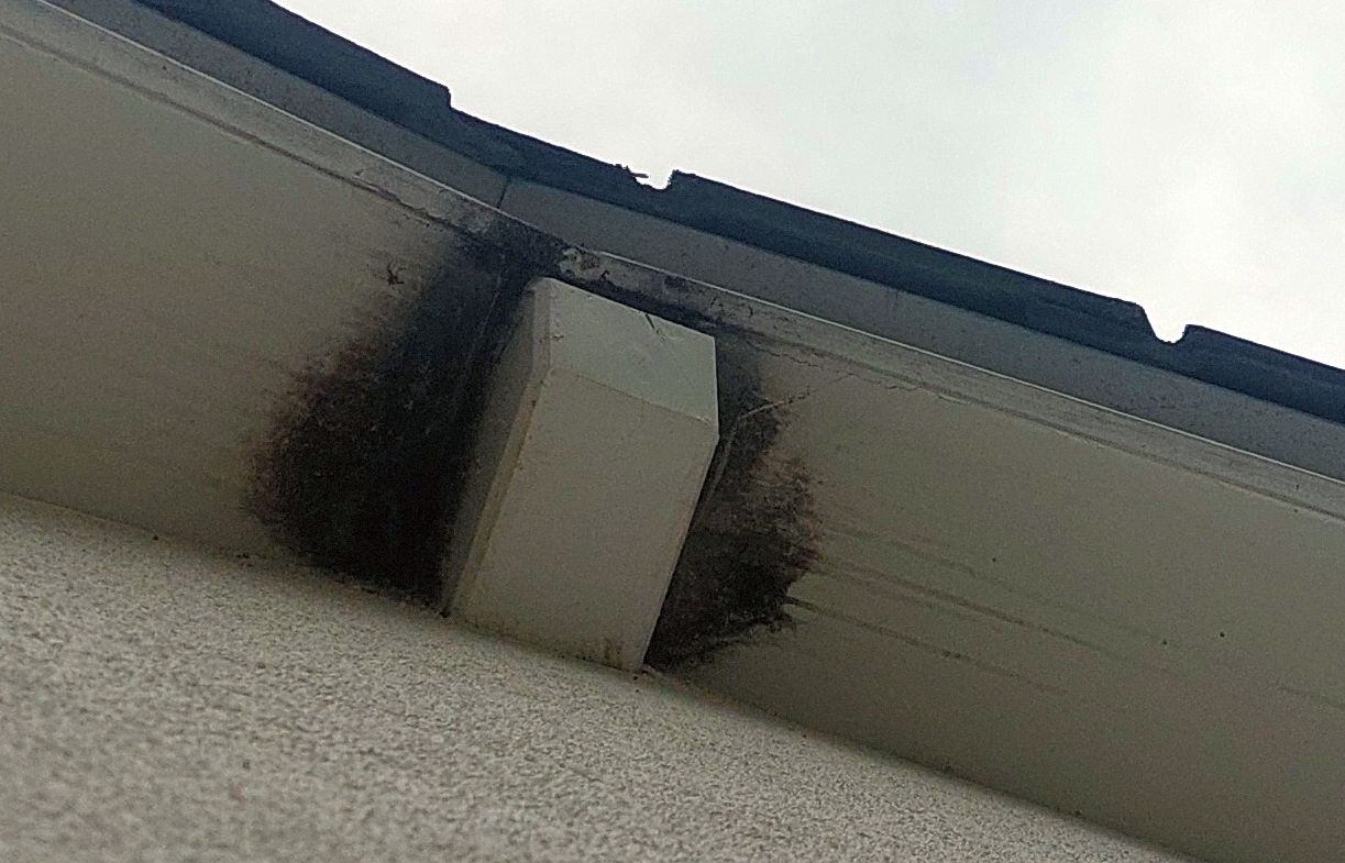

    siehe Fotos. Haus ist jetzt ca. 8 Jahre alt.
    Was kann es sein? Pilz? Schimmel?
    Schlimm oder lassen?
    Auf der anderen Hausseite ist am Balken nichts zu sehen.

    Sieht stark nach Schimmel aus und bei der Stelle würde ich behaupten, dass die Dampfbremse nicht richtig angeschlossen ist. Die feuchtwarme Luft kann dann zwischen Mauerwerk und Firstpfette nach außen gelangen und deshalb sieht das so aus.
