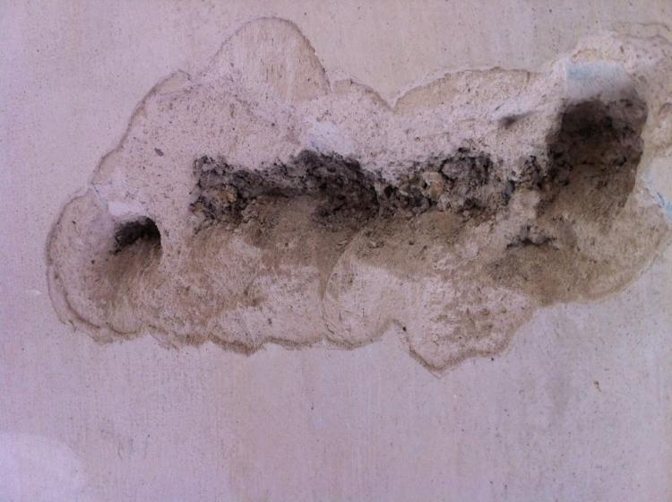

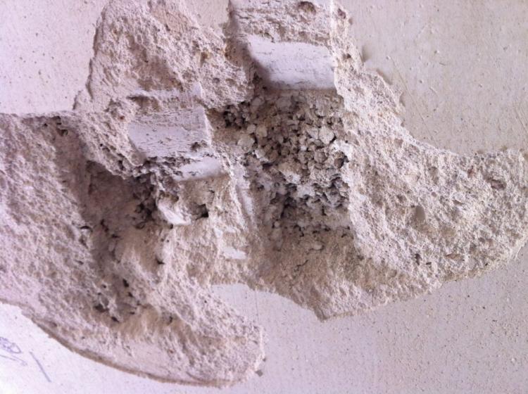

    laut Bauplänen müssten die Aussenwände von unserem Haus Bj. 1959 aus 24cm Hohlziegeln bestehen.
    Jetzt haben wir das Mauerwerk an einer Stelle freigelegt, und es kam etwas zum Vorschein, was gar nicht nach Hohlziegeln aussieht (siehe Bilder).
    Um was für einen Wandaufbaukönnte es sich handeln?

    bimshohlblocksteine .
    steht da sicher ziegel ?

    Ich glaube Deine Zweifel sind berechtigt!
    Habe gerade nochmal die Baupläne rausgekramt: Dort ist einerseits "Hlz 100/III" angegeben. Und zusätzlich: "Hbl 25/II".
    Die Zuordnung zu den einzelnen Wänden erfolgt über den Grauton im Plan - der Unterschied zwischen Hbl und Hlz ist aber auf meiner schlechten Kopie nicht erkennbar.
    Dann werden die Aussenwände wohl in 24er Bimshohlblocksteinen "Hbl 25/II" ausgeführt sein!
