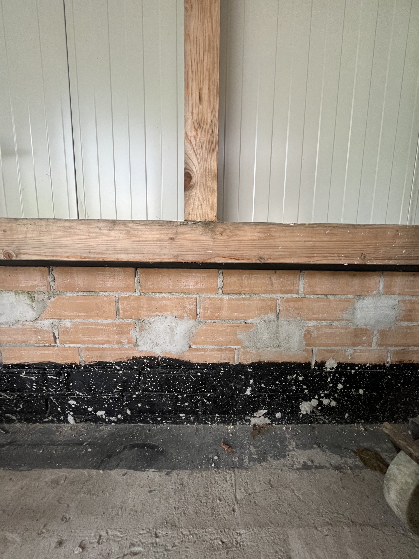

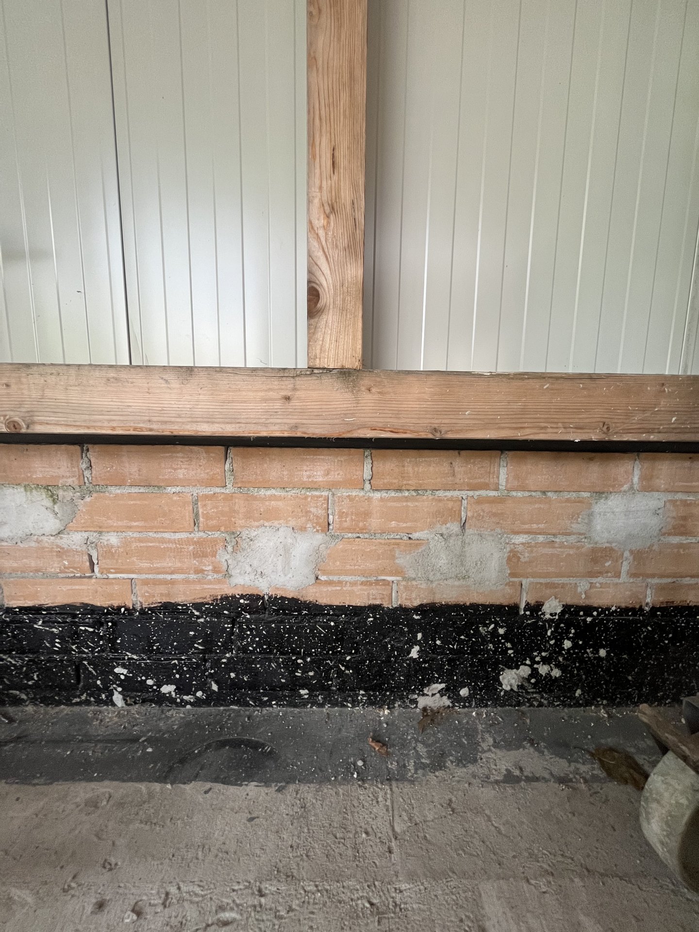

    Moin, wir wollen ein kleines Büro/ Aufenthaltsraum in unserer Halle erstellen. Die Halle besteht aus Holz und 60mm Sandwichplatten. Der Sockelbereich ist ca. 60cm mit Klinkern gemauert und in dem Bereich ungedämmt.
    Wir können wir den Wandaufbau am besten gestalten? Der Raum wird nicht dauerhaft von Personen besetzt sein und auch nicht dauerhaft im Winter hoch geheizt werden. Erst mal Elektroheizung, später vielleicht mal Klimaanlage.
    die Idee war jetzt vor der eigentlichen Holzkonstruktion eine zweite gedämmte Wand zu erstellen. Also 15mm osb, 120mm Holz mit Dämmung, 15mm osb, und 60mm Installationsebene auch gedämmt wieder mit osb und Fermacellplatten davor. Stöße werden abgeklebt.
    Bei den Klinkern werden alle Paar Steine eine Fuge ausgekratzt wegen Belüftung. Wir hatten in dem Bereich schon mal Schwitzwasser an den Steinen daher würde ich den Bereich nicht direkt mit Dämmung versehen und lieber belüftet lassen.
    Spricht irgendwas gegen diesen Aufbau?
