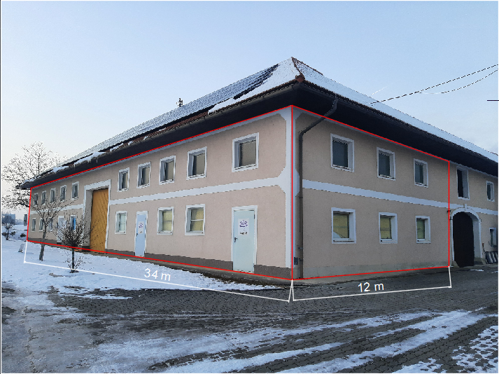

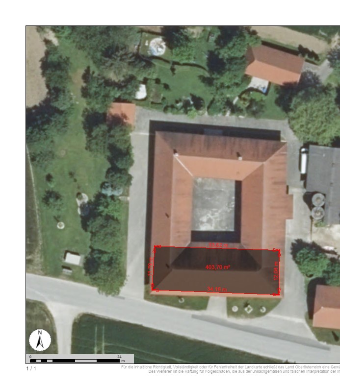

    Liebes Bauexpertenforum,
    ich möchte gerne die Mietflächen sowie Raumhöhen auf meinen ehem. landwirtschaftlich genutzten Gebäuden maximieren. Eine Möglichkeit wäre es einen Teil des Vierkanthofes zu einer Halle umzubauen. Ich habe diesen Teil rot markiert auf zwei Bildern. Es besteht hier mE die Möglichkeit einer 400m² (ca. 34 m x 12 m) großen ungedämmten Lagerhalle mit einer Raumhöhe von ca. 5m. Es können Säulen vorhanden sein. Es stellt sich nun die Frage wie komplex dieses Vorhaben ist?

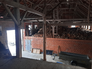

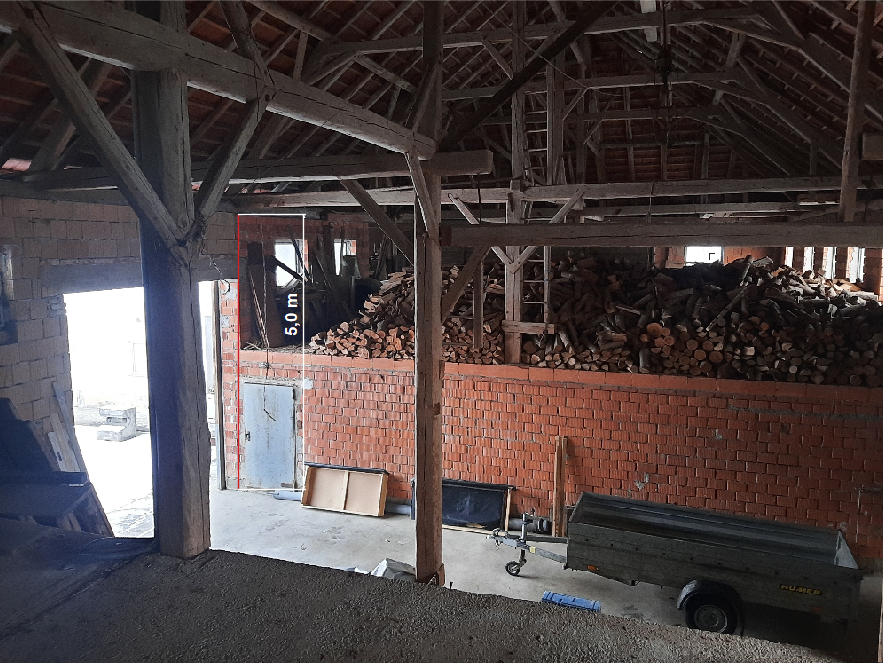

    Dachstuhl:
    Man müsste den Pfettendachstuhl "unterfangen". Genauer müsste man fünf Pfosten(Säulen) abstützen. 3 dieser Säulen sind auf dem Foto ersichtlich. Eine Säule geht bis zum Boden. Die anderen 4 liegen auf der Zwischendecke auf. Ev. könnte man hier unterhalb jedes Segments einen Träger + Säule Betonieren. Dann könnte man die Unterzüge beplanken und der "neue" Dachstuhl wäre begehbar. Auch wäre es wohl sinnvoll den Lagerraum vom Dachstuhl Brandtechnisch zu trennen...
    Ein Neubau kommt wegen der neuen Dachlattung, Dachdeckung + PV-Anlage nicht in Frage.
    Außenwand:
    Die Außenwand inkl. Fenster würde ich möglichst erhalten.
    Bodenplatte:
    Das gesamte Mauerwerk + Zwischendecken würde ich entfernen/entsorgen. Die kosten hierfür wären wohl nicht zu unterschätzen. PixDaumen sind hier 200m³ Betondecken/-böden sowie ca. 25m³ Ziegel zu entfernen. Eine Bodenplatte über die gesamten 400m² wird benötigt.
    Ist es prinzipiell möglich? Mit welchen Kosten muss man hier ungefähr rechnen. Vielen Dank

    Ich würde nur die zu kurzen Pfosten nach unten verlängern und den Rest einfach entkernen.
    Dazu brauchst Du nur einen fähigen Zimmermann und keinen Statiker.
    Die Idee da noch eine Zwischendecke mit Brandschutzqualität einzuziehen würde ich verwerfen, da würde ich eher eine einfache Holzkonstruktion wählen.

    Die müssen jetzt ihre Last ja auch irgendwo hin ableiten. Eventuell kann die Konstruktion ja so bleiben und nur das Drumrum muss weg. Das sieht man auf dem Foto halt so schlecht ...

    Naja man sieht auf dem Foto jedenfalls so viel, als dass man erkennen kann, das die Stile/Pfosten vom Dachstuhl ja auch irgendwann mal gekürzt wurden und dann die Decke da reinkam.
    Also mir geht’s erstmal darum, den ursprünglichen Zustand herzustellen.

    Die Anforderungen sind eine Lagerhalle gem. geltender bau- und gewerberechtlichen Bestimmungen sowie gem. Brandschutzbestimmungen.
    Der Lagerraum muss einen Brandabschnitt darstellen. Der Boden muss Staplertauglich sein. Die Säulen müssen anprallsicher ausgeführt werden.
    Zwei Brandwände hochziehen und die Säulen einfach verlängern, wäre wohl die günstigste Lösung, wohl aber nicht die nachhaltigste.

    Gegen Anprall kann man die Säulen auch vom Schlosser mit einem rundum Schutzgeländer schützen.
