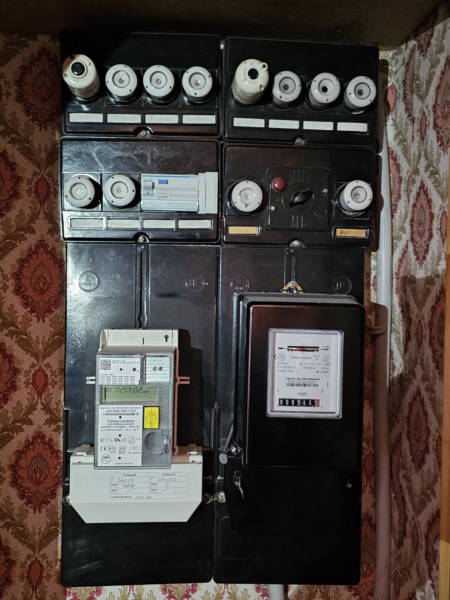

    Hallo Alle,
    Ich hab mir die Tage ein Haus von 1952 angeschaut, das wir evtl kaufen möchten. Leider noch mit der original Elektrik. Es liegen aber 3 Leitungen bei den Steckdosen.
    Kann mann die Leitungen behalten und Steckdosen, Schalter und den Sicherungskasten erneuern?
    Anbei ein Foto des Sicherungskasten.
    Es soll aktuell die klassische Nullung sein.
    Alle Wände aufzuklopfen würde unser Budget sprengen.
    Danke

    Mit drei Leitungen meinst du L/N/PE zB. in schwarz/blau/grün-gelb?
    Prinzipiell ist das machbar, man muss halt alle N/PE-Brücken finden. Und dann kann es sein, dass nur ein FI geht weil N überall verklemmt ist. Im Zweifel nimm eine Elektrofachkraft mit.

    Wenn die Elektrik so alt ist und schon neue Leitungen dein Budget sprengen, würde ich an deiner Stelle die Finger von dem Haus lassen oder das Budget neu verteilen/aufstocken.

    1952... Sind das da schon Kupferleitungen? Wenn nich Alu, wäre das schon ein Grund des Tausches.

    Grün/Gelb als PE gab es da noch nicht. Sondern Rot mit Schwarz und Hellgrau. Und Alu im Westen wohl kaum.
    Elektrofachbetrieb ansprechen und Einschätzung einholen......

    und Rot ist nicht zwingend PE, sondern kann Schaltkontakt oder bei Drehstrom zusammen mit Blau die 2. und 3. Phase sein.

    Was macht der FI der da bereits eingebaut ist so ?

    Bei dem Alter kann es gut sein dass es nur sehr wenige Steckdosen gibt. Da ist die Frage, ob die Elektroinstallation so überhaupt verwendbar ist. Denn bei jeder Erweiterung (also nur eine Steckdose dazu) ist zumindest dieser Abschnitt nach aktuellen Normen auszuführen. Bei größeren Änderungen (PV/Wallbox/Wärmepumpe) wird eh die Zählertafel fliegen und ein entsprechender Schrank verpflichtend notwendig werden.
