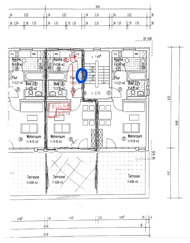

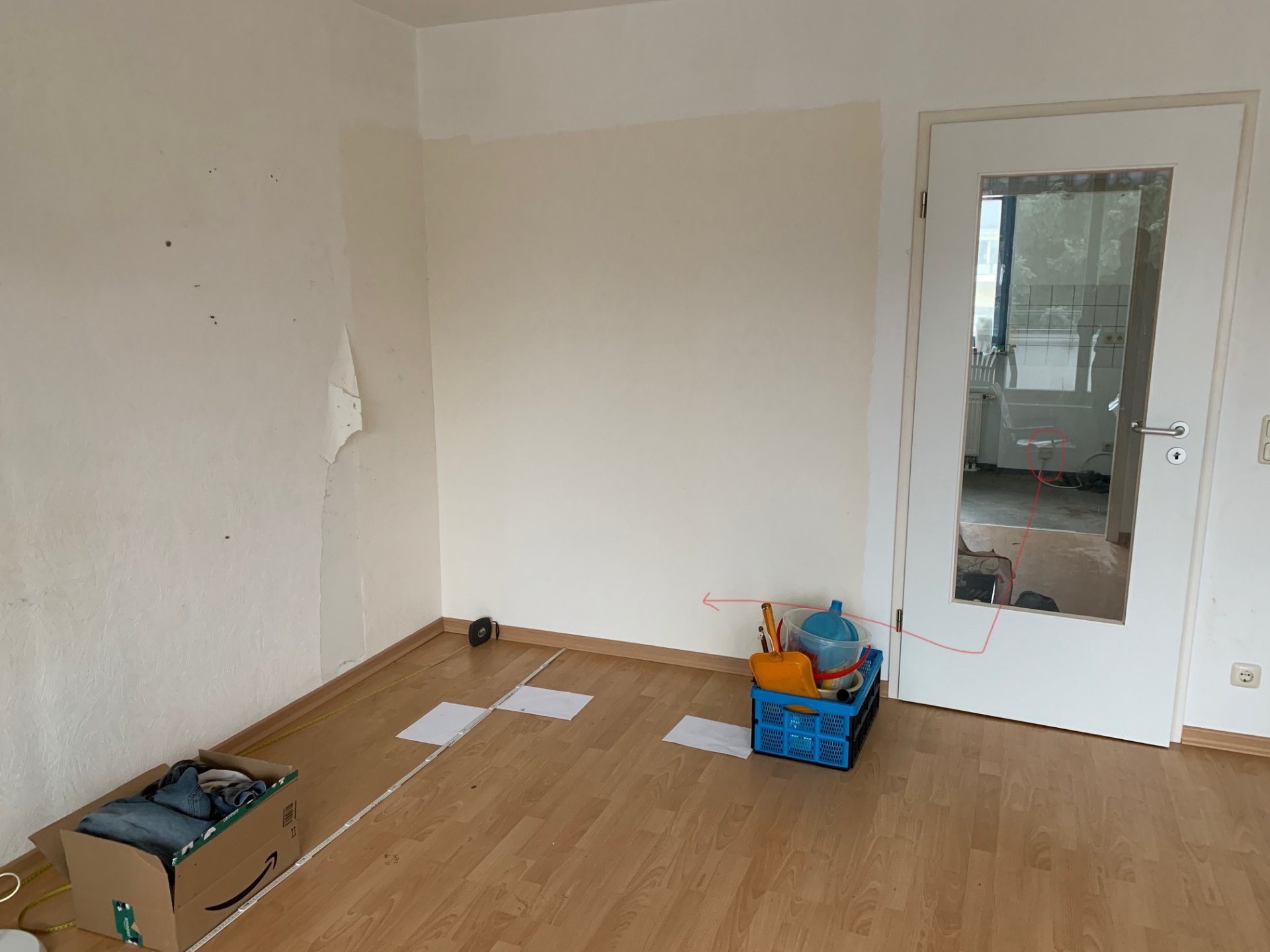

    vielleicht kann mir jemand helfen: Ich möchte gerne meine Küche ins Wohnzimmer verlegen. Dort gibt es natürlich noch keine Anschlüsse. Wasser/Abwasser ist kein Problem, da Bad gegenüber der Wand. Elektro kann ich nicht beurteilen:
    Wie man auf dem Foto sieht, ist der Starkstromanschluss für Herd noch in der alten Küche (dazwischen ein Flur). Meine Fragen:
    1. Benötigen moderne Küchen (Herd/Ceran und Backofen getrennt) noch immer Starkstromanschlüsse? Wenn ja, benötigen Herd und Backofen dann jeweils einen eigenen solchen Anschluss?
    2. Wenn ja: Kann man das alte Kabel aus der Küche im Beispiel meines Fotos bis ins Wohnzimmer umverlegen? Muss man da den Boden aufstemmen oder wie macht man das sinnvoll?
    3. Mit welchen Kosten müsste man da in etwa kalkulieren, wenn der Fachmann rangeht?
    Würde mich über eure Einschätzungen sehr freuen, da Elektriker auf Wochen ausgebucht sind...

    Zu 1. Der Herd/Ceran benötigt Starkstrom.
    Backöfen werden heutzutage meist nur noch in eine Steckdose eingesteckt.
    Ja, es ist sinnvoll, diese auf separate Stromkreise (Sicherungen) zu setzen.
    Zu 2. Umverlegen macht (generell Kabel umlegen und bei diesem Weg schon gar nicht) keinen Sinn.
    Neues Kabel einziehen.
    Zu 3. Kosten
    Kommt darauf an, wo der Sicherungskasten ist. Kann aufgrund der Infos von dir nicht eingeschätzt werden.

    Wegen Aufwandeinschätzung: Der Sicherungskasten ist im Flur, rechts vor der "alten" Küchentür im Foto.
    Ist mein Plan "schwierig" umzusetzen oder eher "Standard"? Wie zieht man so ein Kabel ein, Wände aufstemmen oder Boden, oder Fußleiste?

    Da sind momentan viele unbekannte Faktoren dabei.
    -An wie vielen Türen muss man vorbei, um vom Sicherungskasten bis an den neuen Herd zu kommen,
    -liegt Elektro unter dem Estrich oder in der oberen Installationszone
    -kann man das Kabel im Keller an der Decke entlang legen (Wenn es einen Keller gibt???)
    Zu viele Fragen für eine gute und sichere Einschätzung, sorry.
    Da ist ein Elektriker vor Ort die bessere Wahl um eine gute Antwort zu bekommen.

    Die einfachste Art (aber auch optisch naja) ist ein Kabelkanal 20x20 im Ixel entlang

    ich weiß, viele unsichere Faktoren. Wollte auch nur erst mal wissen, ob so ein "Projekt" weltfremd ist oder durchaus machbar, "ohne Pleite" zu gehen.Also der Sicherungskasten ist im Flur (blauer Kreis), der ist 2,5m. Ich füge den Grundriss ein. Wohnung ist im 1. OG, keine Fußbodenheizung.
    Vielleicht kann man das so besser beurteilen?

    Also machbar ist alles.
    Der Aufwand ist auf jeden Fall nicht ganz wenig. Kommt auch immer auf die Eigenleistung an, und was man sich zutraut.
    Die Stelle ist jetzt allerdings echt ungeschickt.
    Mit Eigenleistung...
    300-350€ für den Elektriker,(je nach Aufwand im Sicherungskasten auch mehr) und 6h Aufwand für euch mit Schlitze klopfen + zuspachteln

    Also wenn ich das vor Ort vorschlagen sollte dann einen Kabelkanal im Deckenixel von UV über die Eingangstür/über Wohnzimmertür bis zur Badwand.
    Dann durchbohren zur Küche und Schlitz nach unten und zu deinen Geräten/ Steckdosen. Kabel alle neu.
    Im Estrich würde ich als Eli nix machen. Muss ja Fachgerecht auch wieder zu.
    Die Wände komplett schlitzen ist natürlich auch möglich. Es sind aber schon Kabel in der Wand die das nicht einfacher machen (dadurch teurer)
