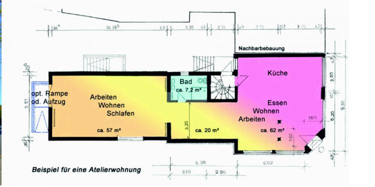

    Ich habe die Möglichkeit ein Ladengeschäft nach eigenen Wünschen als Wohnung umzufunktionieren!
    Keine tragenden Innenwände außer die halbe linke Wand vom "Bad", die "halbe" Wand darunter, zwei Stützen im Eingangsbereich und natürlich das Treppenhaus.
    Geschosshöhe 3 Meter. Keller unter dem "Anbau" gehört uns alleinig, Rest Gemeinschaft. Wirtschaftsräume usw werden natürlich in den Keller verlegt.

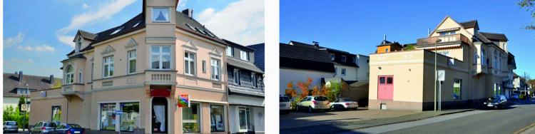

    Außenansicht:

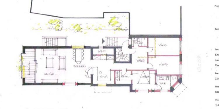

    Vorschlag eines Architekten fand ich nicht so gut, kann aber gar nicht so genau begründen warum.

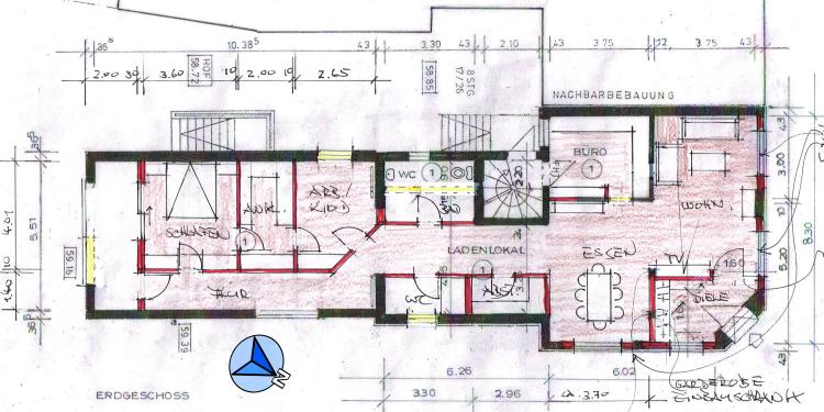

    Meine Stümper-Zeichnung würde mir gefallen, aber ist das "vernünftig"?! Was könnte man evtl. besser machen? Bzw. was ist in Anbetracht eines schmalen Geldbeutels auch einfacher in der Umsetzung?
    Bin leidensfähig, also lasst raus :D

    huch letzte Zeichnung Büro = Küche... da ist momentan im Bestand ein Büro :D
  3. #3 Gast036816, 12.02.2013
    der erste entwurf behagt mir überhaupt nicht, da du die ecksituation der eingangstür mit dem balkon oben drüber entwertest. das profane duschbad dahinter ist murks, schon deswegen, weil du schwierigkeiten haben wirst die notwendigen entlüftungen des abwassersystems nacj über dach wegzubekommen. ich denke oben drüber sind großzügige wohnzimmer - da lässt dich niemand durch! du solltest dich bei deinem entwurf an die vorhandenen installationen klemmen und du musst deine planung wohl oder übel darauf abstellen. wahrscheinlich habe ich die jetzt alles versaut und du kannst die entwürfe in die rundablage stecken.

    im "oberen" Bad liegen momentan alle Leitungen, dort besteht bereits ein sehr kleines WC, ungefähr in der Höhe des Mauervorsprungs, deswegen halte ich letzteren Plan in der Richtung umsetzbar...

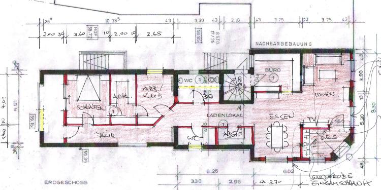

    Hier mal mit Kompass:
  10. #10 Gast036816, 12.02.2013
    nutzungsänderung ist durch? mit welchem grundriss denn?
    ich würde den eingang nicht verlagern, der ist nun mal als dominantes gestaltungsmerkmal im gebäude vorhanden. das umzugestalten kann albern in die binsen gehen. bei der nordpfeillage wären die wohnräume nach hinten raus sinnvoller. die schlafzimmerloggia würde ich abschiessen, auch wenn der schlafraum nach hinten käme. solch eine loggia sehe ich als unfug an. bauphysikalisch ist so ein ding im altbestand schwierig in den griff zu bekommen.

    Nutzungsänderung ist kein Problem bei dem Objekt. Zuverlässigen Mann in der Behörde ;)
    Ich würde insgesamt auf keinen Fall auf die Loggia verzichten wollen. Irgendwo muss ich nen Grill aufstellen.... :D
    Irgendwie gehen uns für den vorderen und mittleren Teil die Ideen aus wenn die Wohnräume nach links kommen.
  12. #12 Gast036816, 12.02.2013
    du musst bei der loggia fussboden dämmen abdichten entwässern, die deckenuntersicht dämmen, die neue aussenwand muss statisch abgesichert in den bestand eingefügt werden. du bist dir im klaren, dass das grillen teuer wird. dafür kannst einige sommer lang einen caterer bestellen. und ehrlich - in der loggia kannst du mich dann nicht zum grillen einladen. da komme ich nicht und setze mich mich in so eine räucherkammer. die idee ist ...........................

    verstehe ich nicht, dein architekt plant 2 kinderzimmer,
    du malst keins. darüber würde ich als erstes mal
    zur klarheit kommen.
    kinderwunsch oder nicht?

    Doch eins ist schon geplant! Neben Schlaf und ankleide...

    Wir werden dort nicht ewig bleiben, meiner Meinung nach sollte das Zimmer für ein Kind bis 5-6 Jahren ausreichen....
    Naja ich werde mich weiter an den plan vom Architekten halten und meinen erstmal verwerfen. Hab's eingesehen ;)
