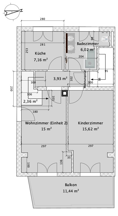

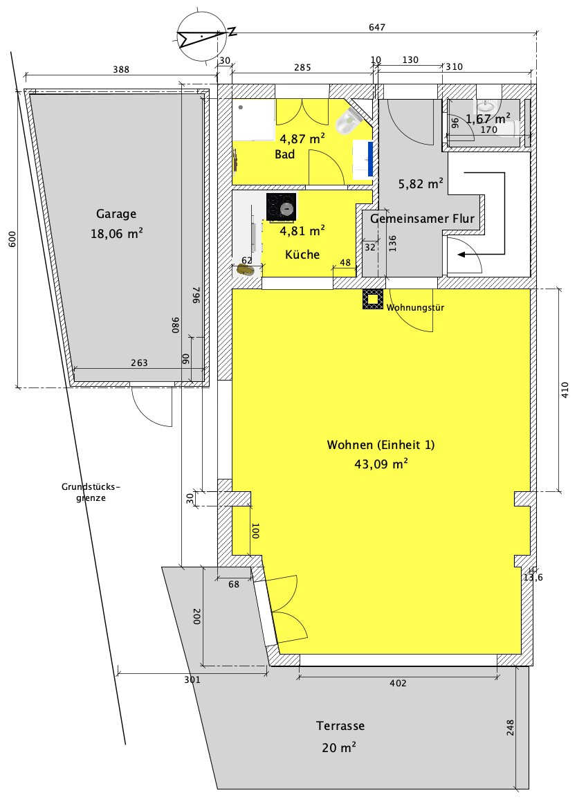

    Hallo, ich würde gerne euere sachlichen Kommentare hören zu meinem Plan.
    Beim Umbau unseres Reihenhauses in München soll das Erdgeschoss eine Einliegerwohnung werden. Das Obergeschoss und Dachgeschoss sollen für uns als Hauptwohneinheit dienen. Das Treppenhaus wird gemeinsam genutzt.
    Wir brauchen die Förderung der KFW für beide Wohneinheiten um das zu realisieren. Nun wollte ich mal hören ob das so ok ist oder welche Fehler da sind was zu berücksichtigen ist.
    Ich habe die Skizzen vom EG und OG angehängt. (KG und DG habe ich nicht gezeigt)
    Danke

    Ist das jetzt soll- oder ist das Ist-Zustand?

    Der Sollzustand mit neuer Einliegerwohnung im EG. Gibt es da noch irgendwas das ich berücksichtigen muss? Es wird ja keine richtige zweite Wohneinheit und es gibt keine Teilungserklärung...

    Um sowas zu beurteilen, solltest Du auch den Istzustand zeigen, damit man in etwa weiß, wo die Anschlüsse sind. Wo ist das Dachgeschoss und gibt es einen Keller?

    Seh ich das richtig, dass Ihr dann nicht mehr in Euren Garten kommt?

    Durch die Garage.
  9. #9 matschie, 18.11.2021
    matschie
    matschie
    17.01.2020
    545
    374
    Tragwerksplaner (Brücken- und Industriebau)
    Einliegerwohnungen sind gegenüber Mehrfamilienhäusern stark vereinfacht was die Regeln angeht. Da gibt es so gut wie keine Vorgaben.
    Die ELW hat kein Schlafzimmer sondern nur einen 45m² Allraum? Gemütlich...
    Wo soll gewaschen / getrocknet werden? Gibt es einen Keller? Gleiches gilt auch für eure Wohnung..
    Ich finde die Grundrisse nicht sonderlich gelungen.. und dem Mieter die schöne EG-Whg zu geben und selber beengt im OG/DG zu leben wär auch nicht meins..

    Ja, der Raum ist groß. Ich wollte noch eine Trockenbauwand oder Raumteiler einplanen. So weit bin ich aber noch nicht.
    Mir geht es im Augenblick erst mal um die Genehmigungsfähigkeit und Anforderungen an eine ELW. Küche, Bad, Abtrennung zur anderen Wohnheit etc...
    Im Keller gibt es ein Raum mit Waschmaschine und Trockner. Vielleicht ein Kellerabteil zur ELW. Die Kellerplanung ist aber noch nicht so weit.

    Wir haben bei uns im Zuge der Sanierung auch eine ELW abgetrennt und als zweite WE von der KfW fördern lassen. Das war überhaupt kein Problem.
    Anforderungen stellt nur das Bauamt. Bei uns musste ein Stellplatznachweis für PKW und Fahrräder erfolgen. Da wir in GK 1 (<=2 WE, <400m² BGF) sind, brauchten wir weder Brandschutz, noch Schallschutznachweise. Wie das in München aussieht weiß ich allerdings nicht.

    Was nicht sehr klug ist. Jetzt geht es um einen Stellplatz, in dem anderen Thread geht es um einen ominösen Anbau…
    Ich sehe das Problem, dass die ELW schon nicht erlaubt ist, weil es sich schon um ein ERH handelt.
    Aber Nähe/ in München kann das natürlich funktionieren. Ich frage mich, was an diesem Wohnkonzepte attraktiv ist für Euch? Garten gibt es nicht mehr for Euch, zumindest nicht erreichbar. Wer macht denn dann den Garten? Der Untermieter? Das geht dann ja 1:1 mit der Miete auf, oder?
    Habt ihr genügend Stellplätze für 2 Parteien?
    Wie dem auch sei: prüfe erstmal den BPlan hinsichtlich Machbarkeit, danach werden dann die WohnQm strukturiert.
    Eher würde ich das DG vermieten mit einer Außentreppe, als ein EG hergeben.
