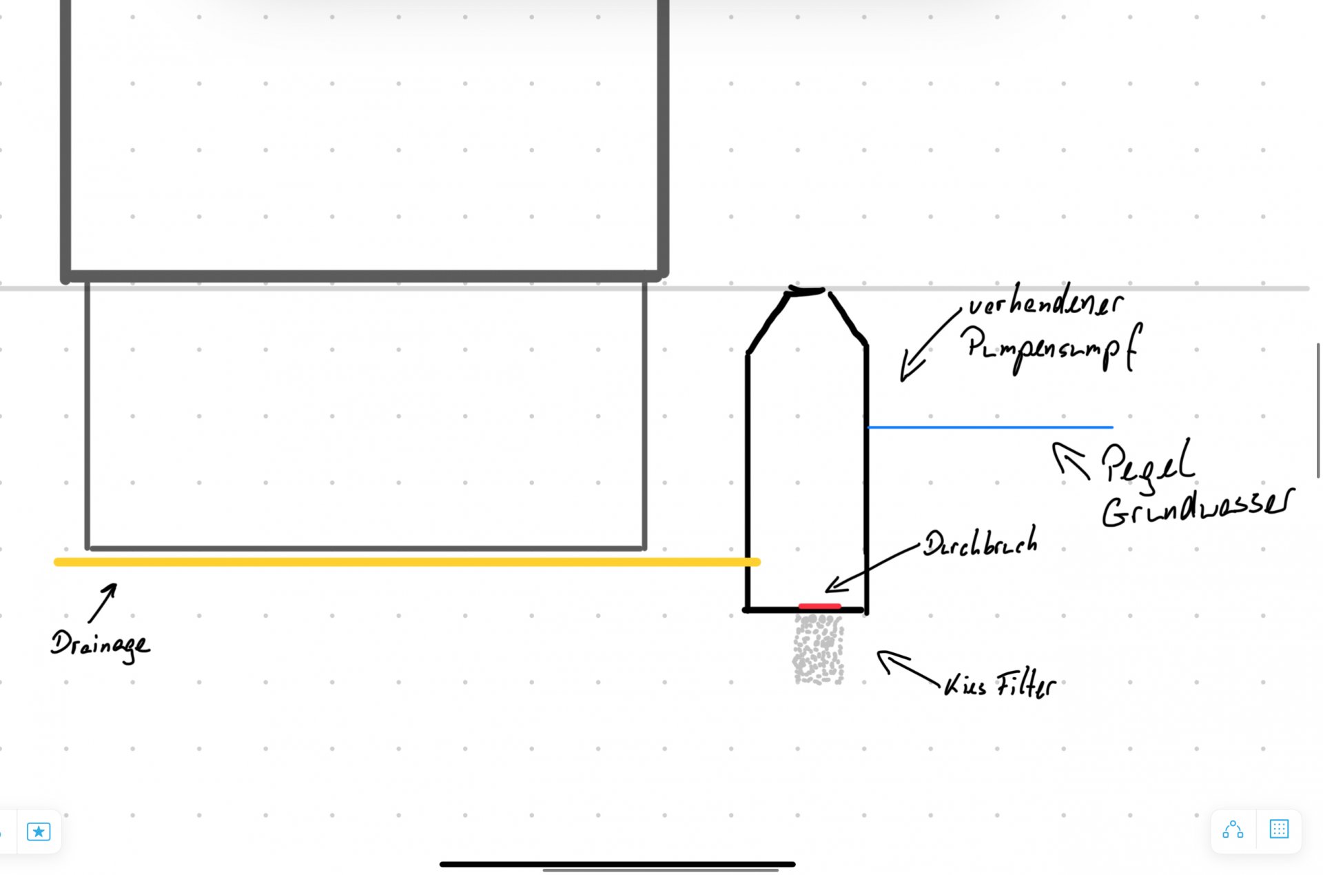

    Moin,
    der Grundwasserspiegel in meiner Region bleibt dieses Jahr offensichtlich enorm hoch und mein Keller dementsprechend nass. Die vorhandene Drainage habe ich schon mehrmals gespült, aber die scheint es einfach nicht zu schaffen momentan.
    Ich habe daher drüber nachgedacht im Keller einen Pumpensumpf zu installieren, zum Beispiel so einen hier aus dem Link: KRASO Druckschacht 400 - KG 2000
    Ich würde aber nur sehr ungern ein Loch in die Bodenplatte bohren und die Geräusche im Treppenhaus würde ich voraussichtlich auch nicht besonders toll finden.
    Deswegen habe ich überlegt den vorhandenen Pumpenschacht der Drainage zu „erweitern“, was vom Prinzip ja eigentlich identisch wäre, nur eben neben dem Gebäude. Die Idee ist dort im Boden ein Loch mit ca 50-60cm Durchmesser zu bohren, dann 50-80cm ausschachten und das Loch mit einem Filterkies zu verfüllen. Auf die Art könnte ich weiterhin mit nur einem Schacht auskommen und müsste mich auch nur um die Pflege von den bereits vorhandenen Pumpen kümmern.
    Der Grundwasserspiegel ist aktuell so hoch, dass das Wasser an den Stößen der Betonringe bereits durchdrückt. Löcher in der Seite wären also auch eine Idee, aber da ist mir noch nicht eingefallen wie ich das mit Kies verfülle und vor dem Verstopfungen verhindere.
    Ich hab das mal versucht zeichnerisch darzustellen. Die Frage ist eigentlich, ob sowas neben dem Gebäude auch seinen Zweck erfüllt, oder ob das unter der Platte, also innerhalb der Drainagerohre sein muss?

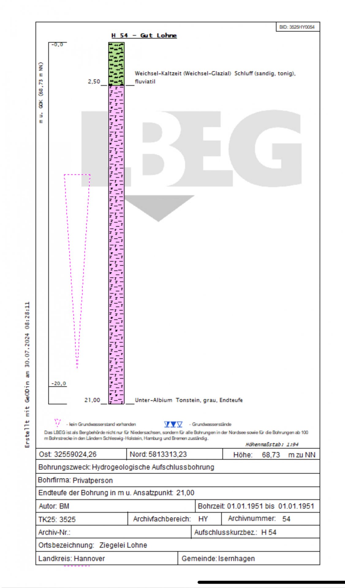

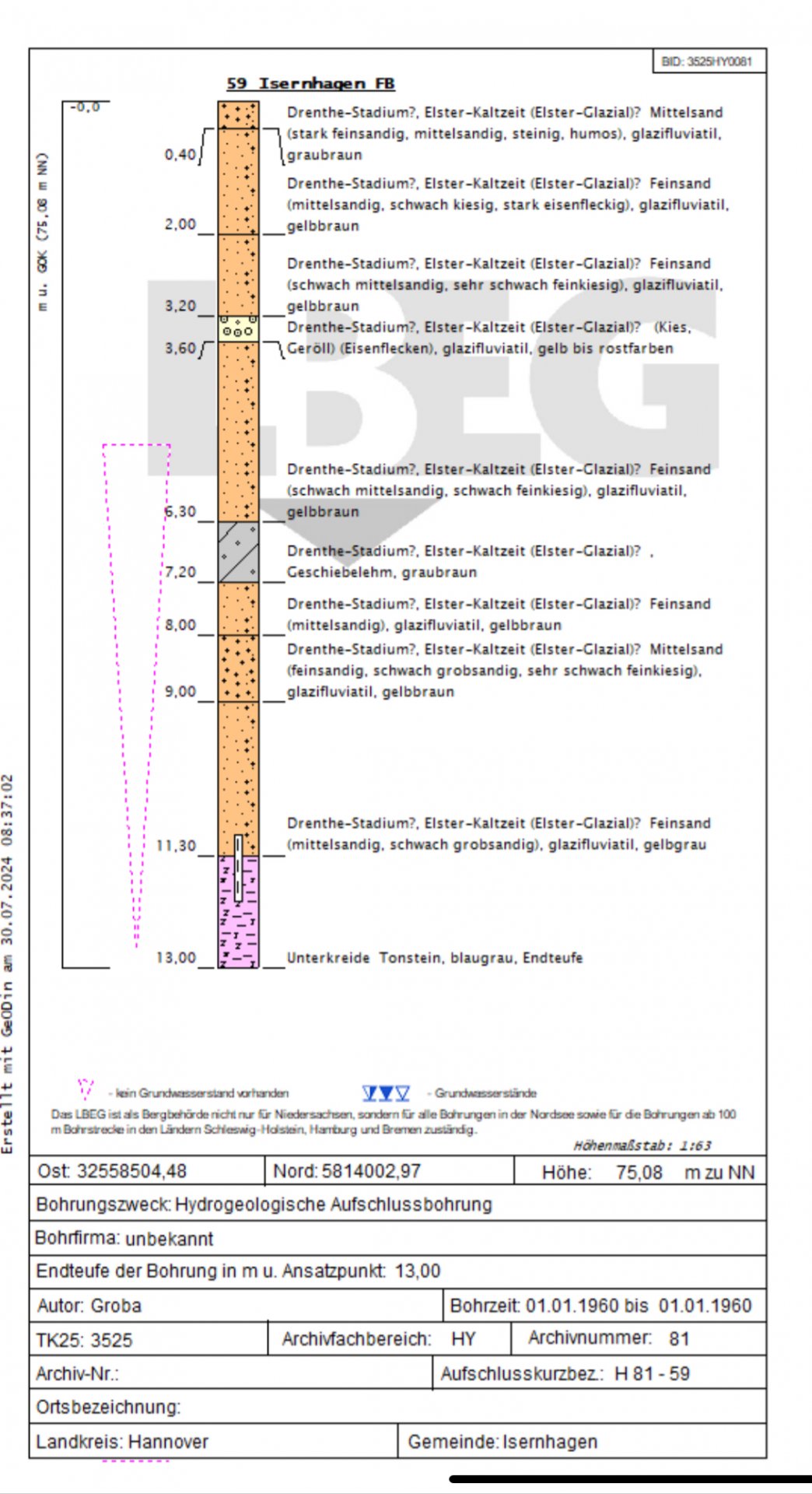

    Ja, sandig, teilweise schluffig und je nachdem in welcher Höhe man liegt kommt relativ schnell der Geschiebemergel.
    Da ist bei viel Niederschlag sehr schnell hoher GW-Stand und hier sind im letzten Jahr >300mm extra gefallen.
    Das würde ich auch nicht machen. Wenn was schiefgeht öffnest du den Wasserschaden Tür und Tor inkl. Rotem Teppich.
    Wenn die Pumpen nicht im Dauerbetrieb laufen, aber der Grundwasserstand so hoch ist, dass es durch die Ringe in deinen Schacht drückt, dann kommt das Wasser nicht schnell genug in die Drainage. Ich würde tippen mit falschem Material verfüllt oder der Filter hat sich zugesetzt.
    Kan. Auch sein, dass die Drainage nur zur w

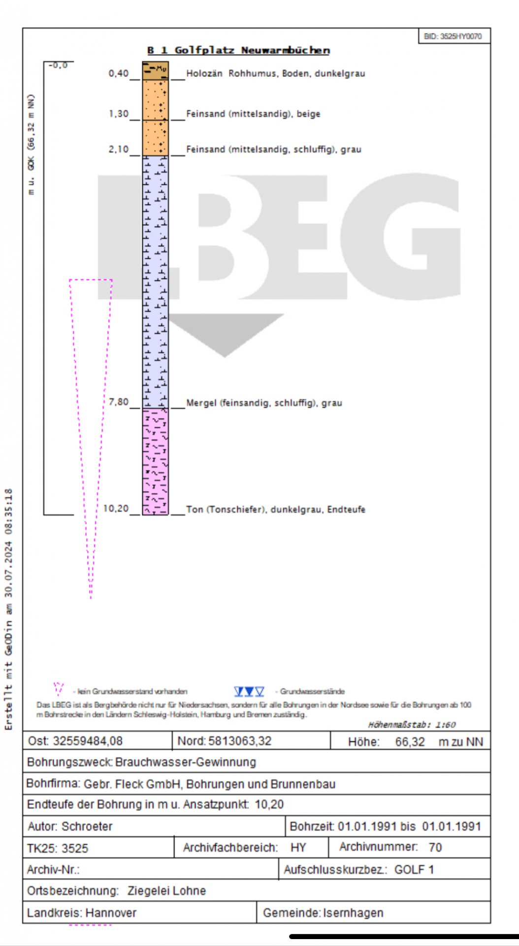

    Geh mal auf cardo.Map::touch
    Da kannst du unter Themen "Bohrungen und Profilbohrungen" aktivieren. Such mal dein Haus und guck, ob du in der Nähe ein Symbol hast. Dann raufklicken und Bohrsäule zeichnen lassen. Vielleicht findest du da deine Bodenverhältnisse wieder.

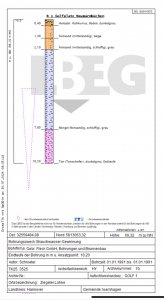

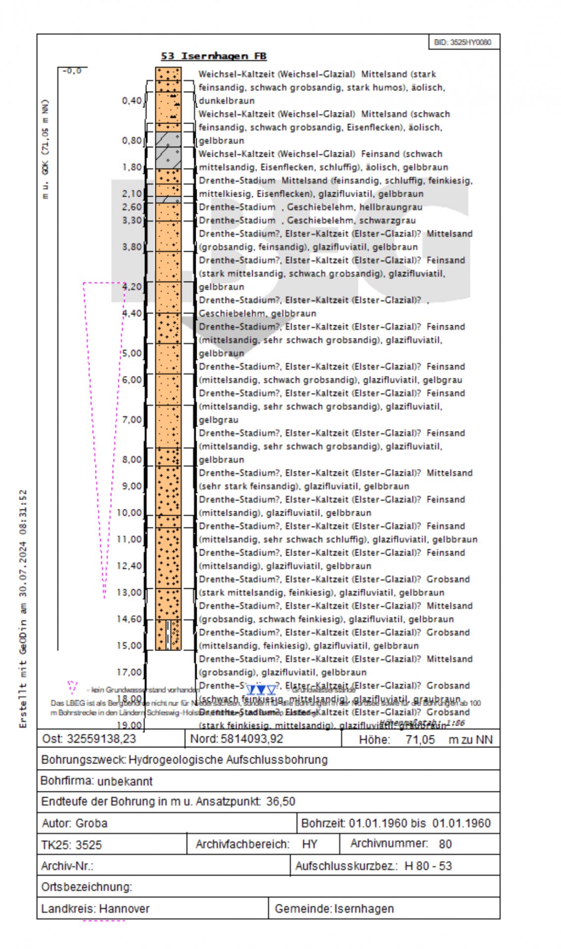

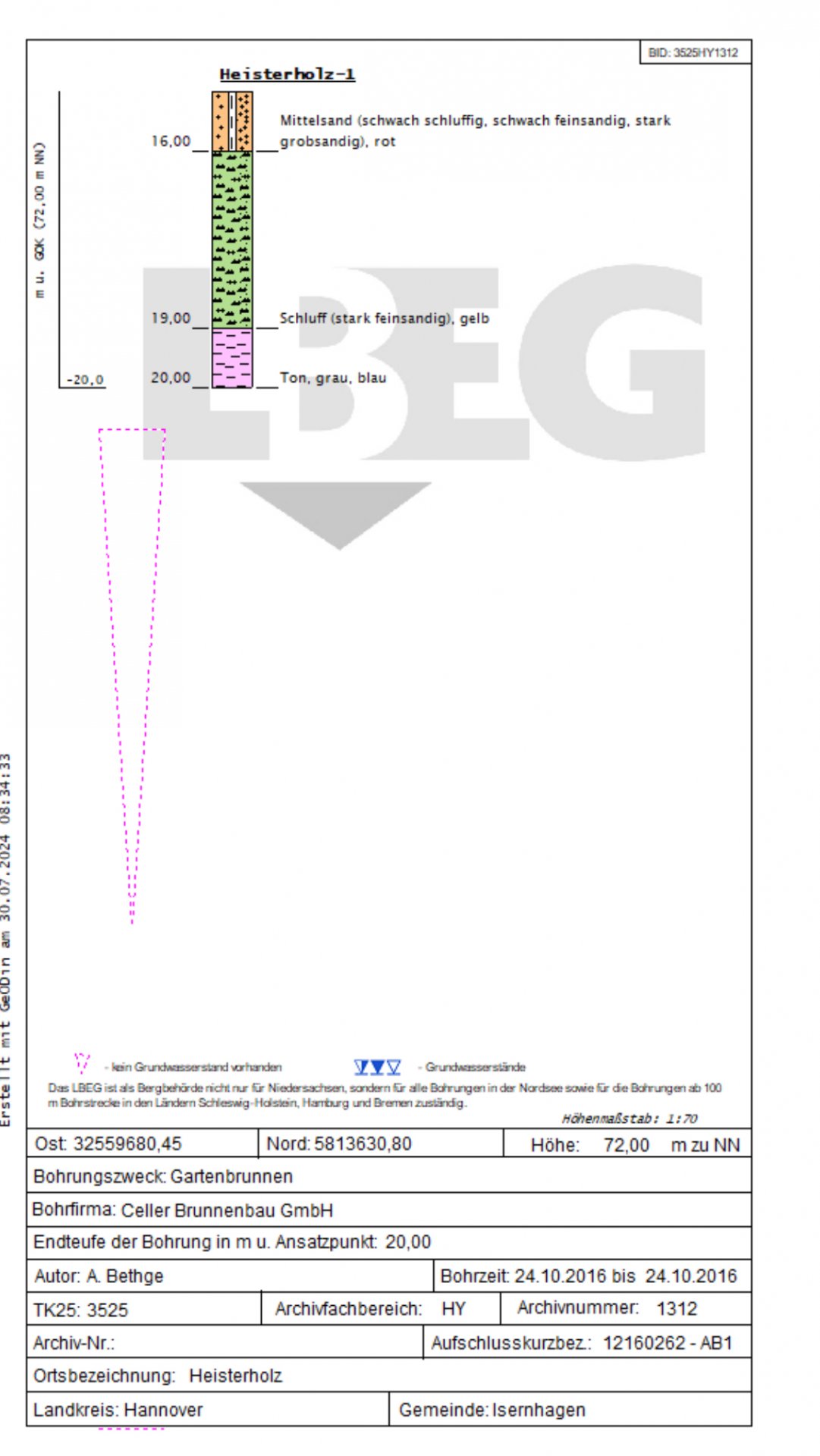

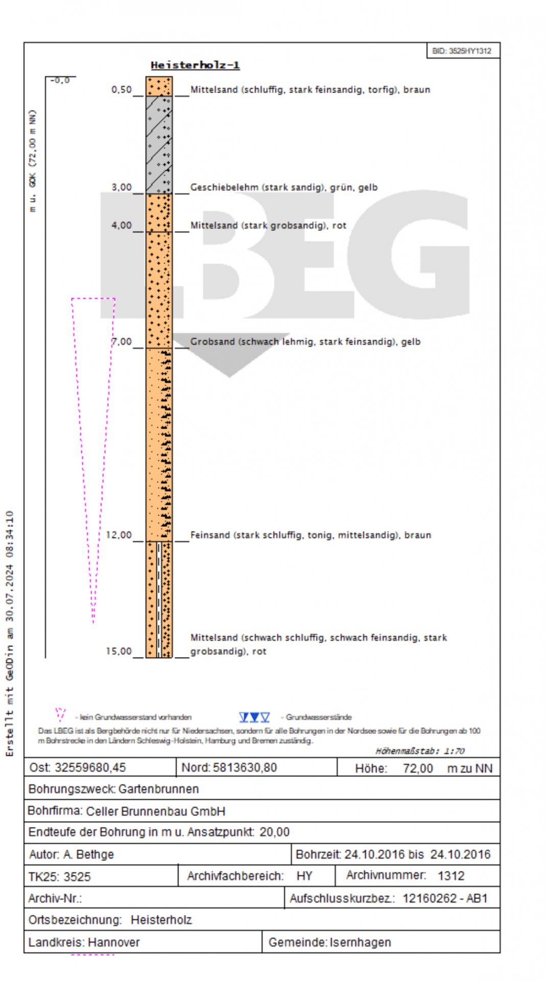

    Da war ein kleiner Teil abgeschnitten von der Antwort…

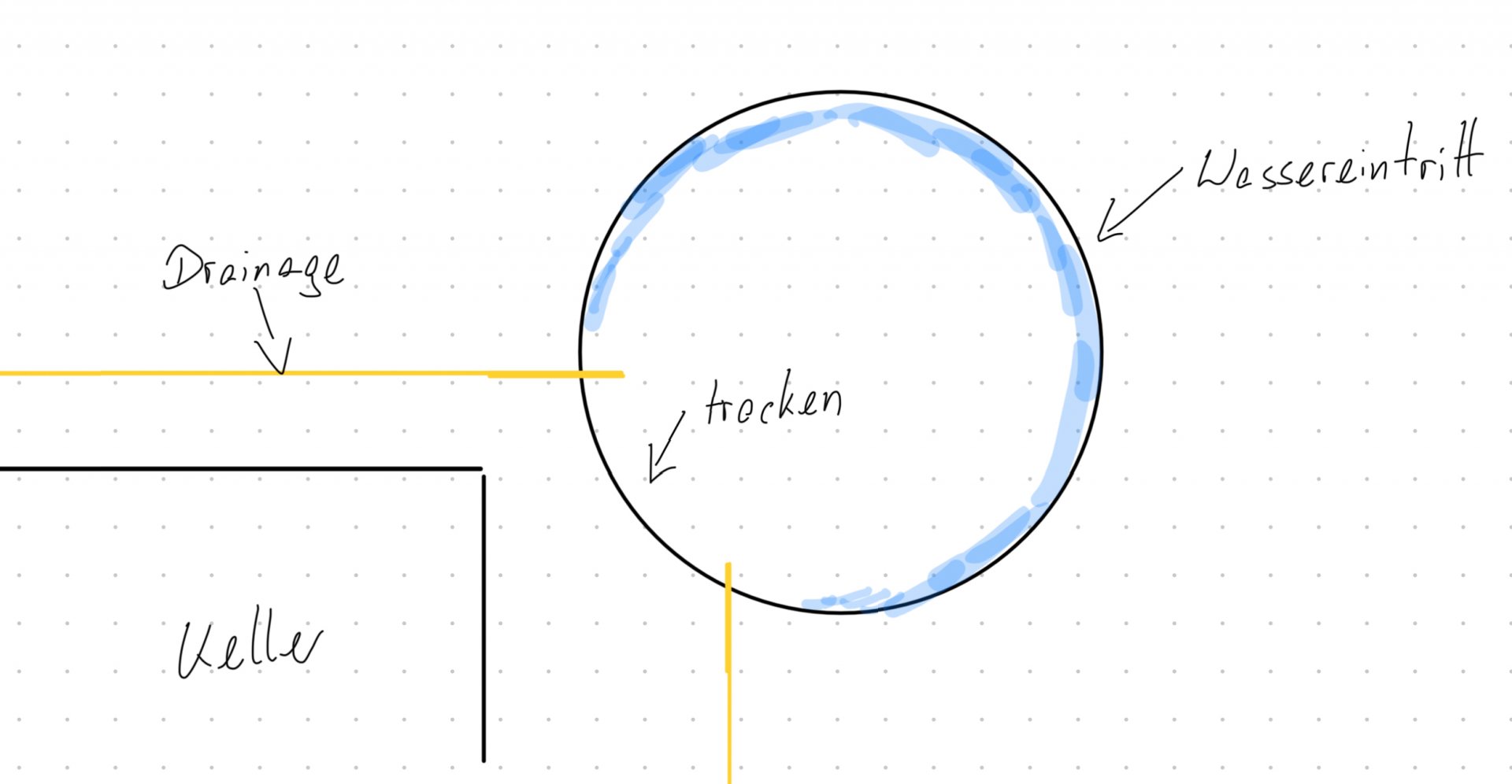

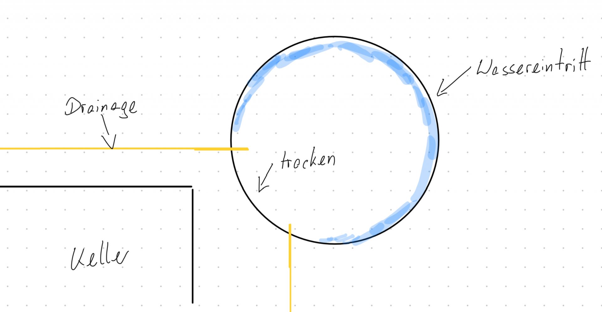

    Ich hab mal eine Skizze des Wassereintritts im Pumpenschacht erstellt. Das Wasser tritt natürlich „nur“ in den Bereichen ein, die nicht zur Drainage ausgerichtet sind.
    Wahrscheinlich kommt das Wasser da aktuell nicht schnell genug rein, gespült habe ich die aber schon mehrfach. Ausgeführt wurde das mit einer Rotordüse + Hochdruckschlauch und natürlich nur mit geringem Druck. Wie die Drainage ausgeführt ist geht aus keiner meiner Unterlagen hervor, ich weiß als weder womit das verfüllt ist, noch ob da ein Filtervlies drum herum ist.
    Die Drainage hier hat aber die ganzen Jahre gearbeitet, der normale Pegel ist also schon höher als meine Kellersohle. Als eine Pumpe einmal ausgefallen ist, war trotz sehr trockenem Sommer der Keller innerhalb von 2 Tagen nass. Den normalen und geplanten Zweck scheint sie also irgendwie zu erfüllen.
    Was wäre denn dein Lösungsvorschlag für mein Problem? Irgendwas muss man ja machen, vor allem weil da unten der einzig sinnvolle Platz für eine zukünftige Wärmepumpe ist und ich dafür gerne einen ganz sicher trockenen Keller hätte.

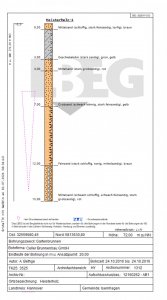

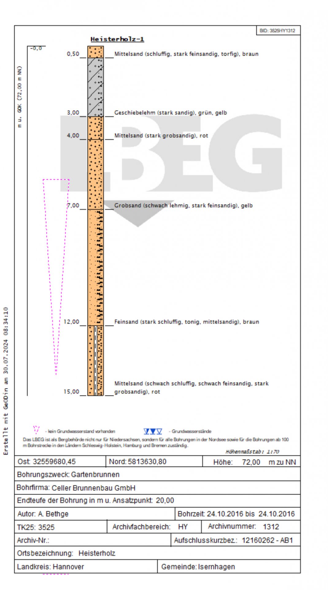

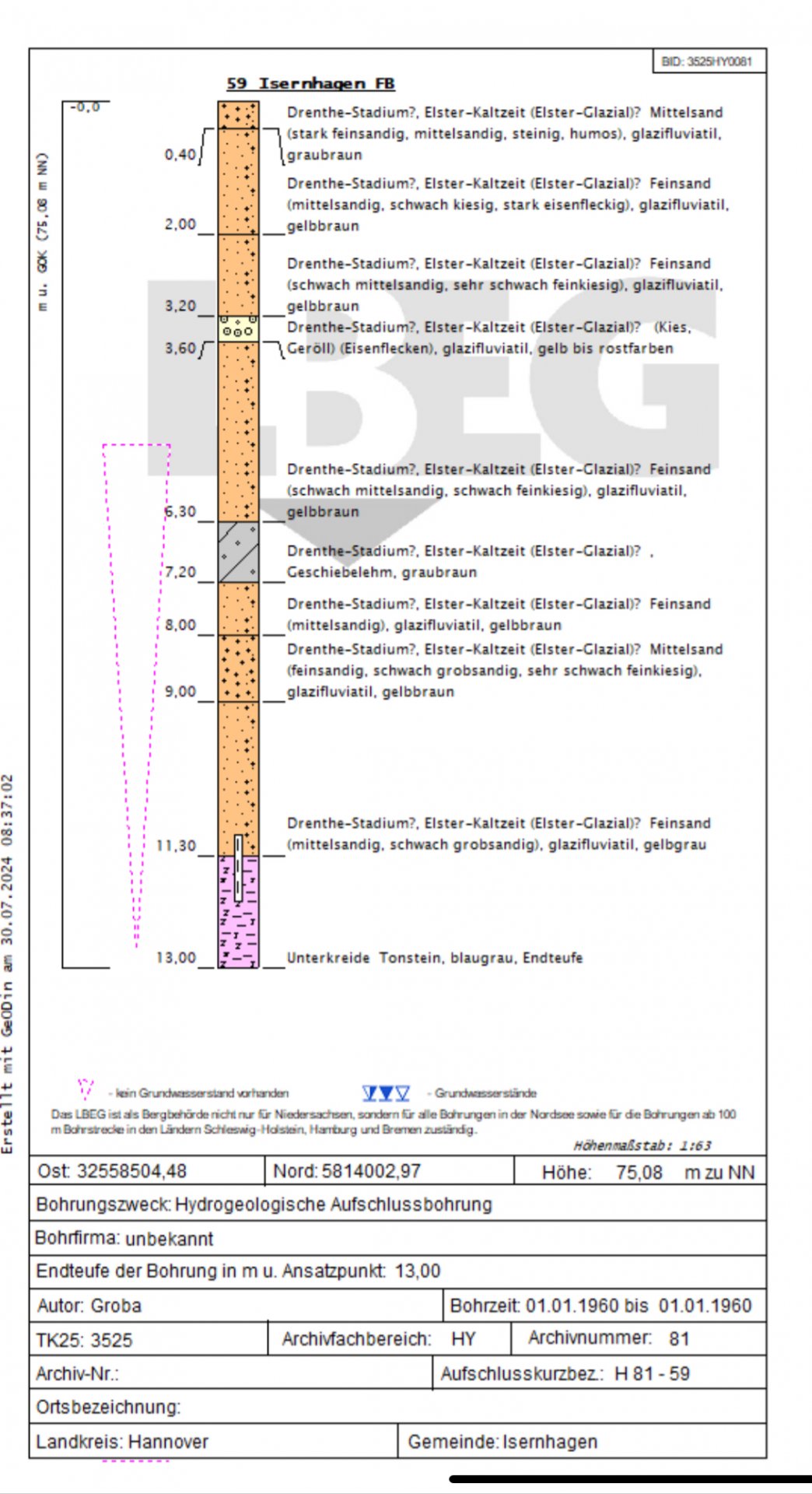

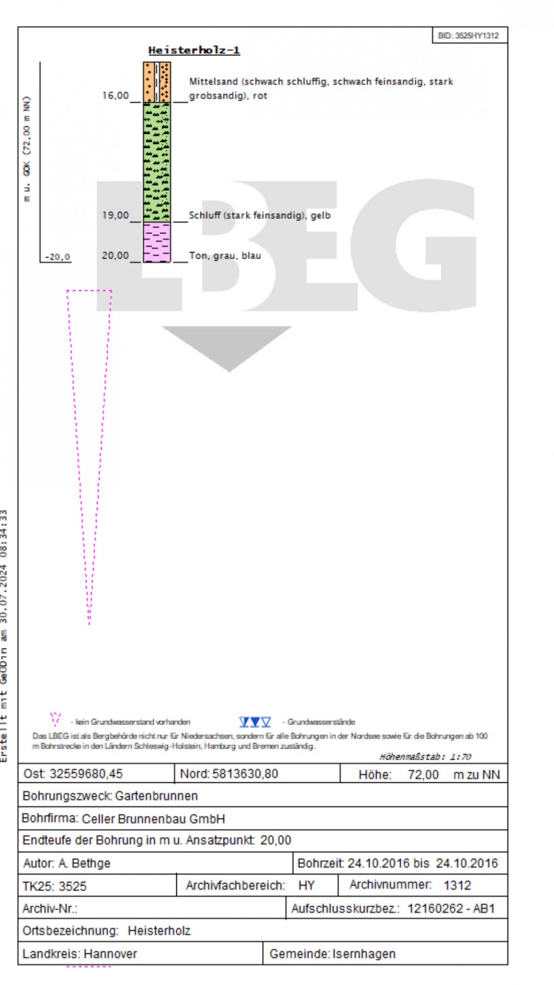

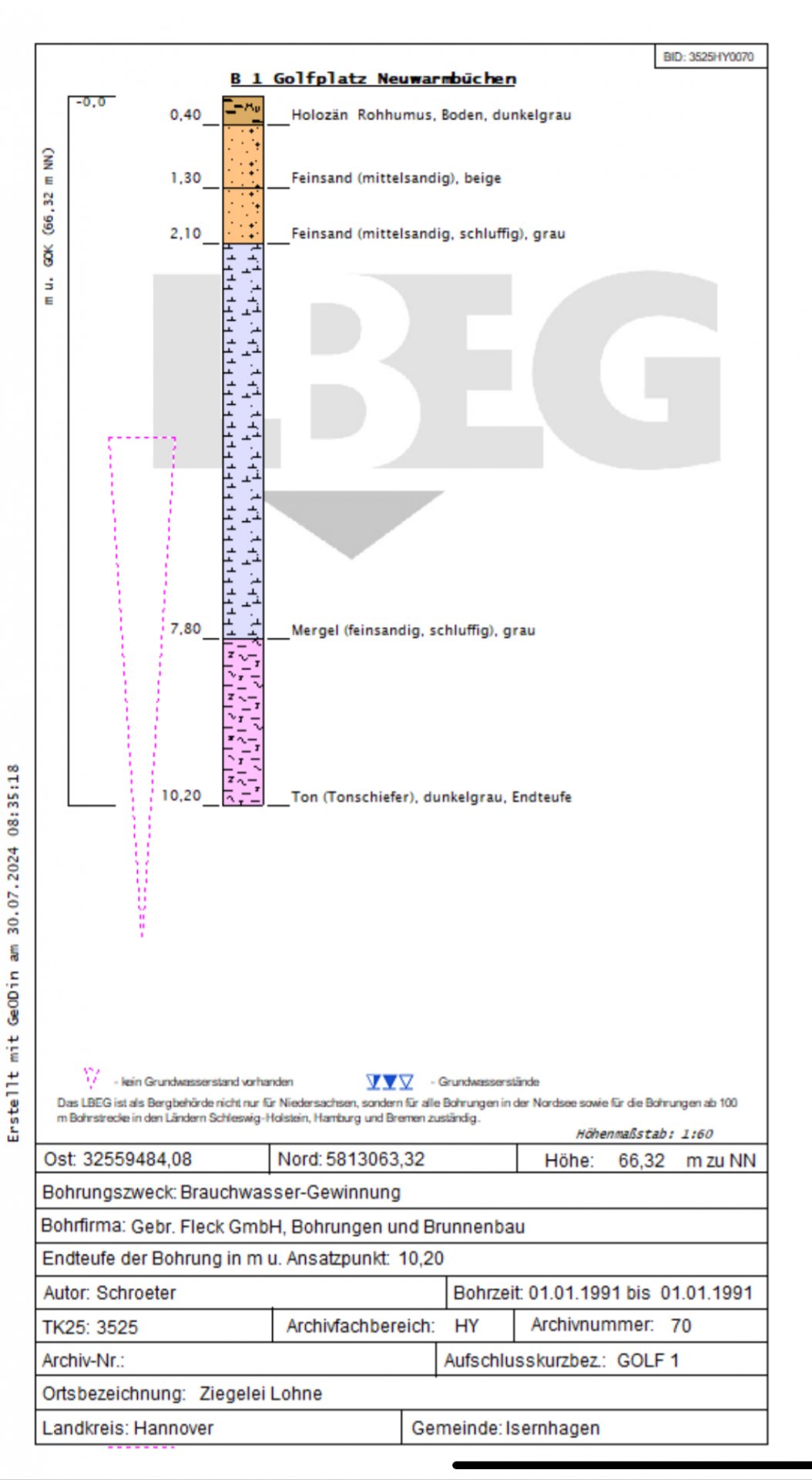

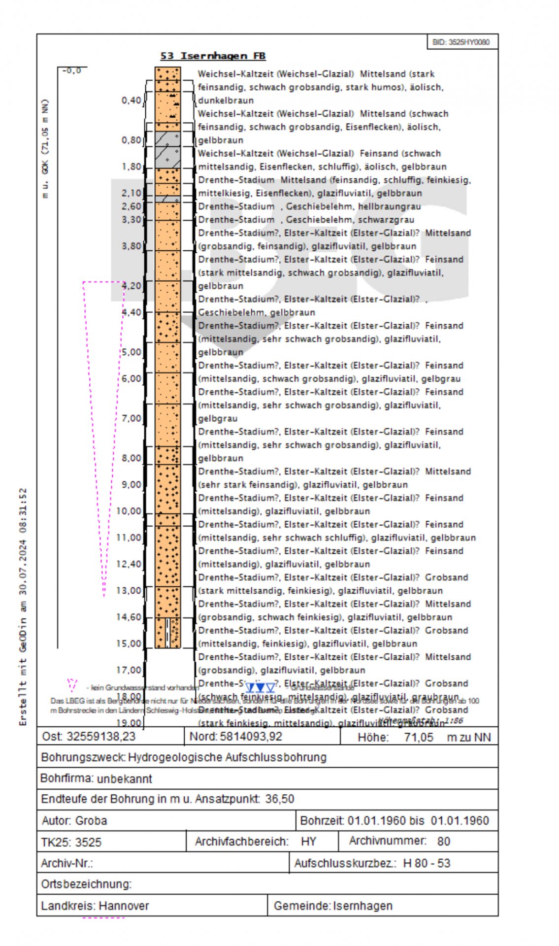

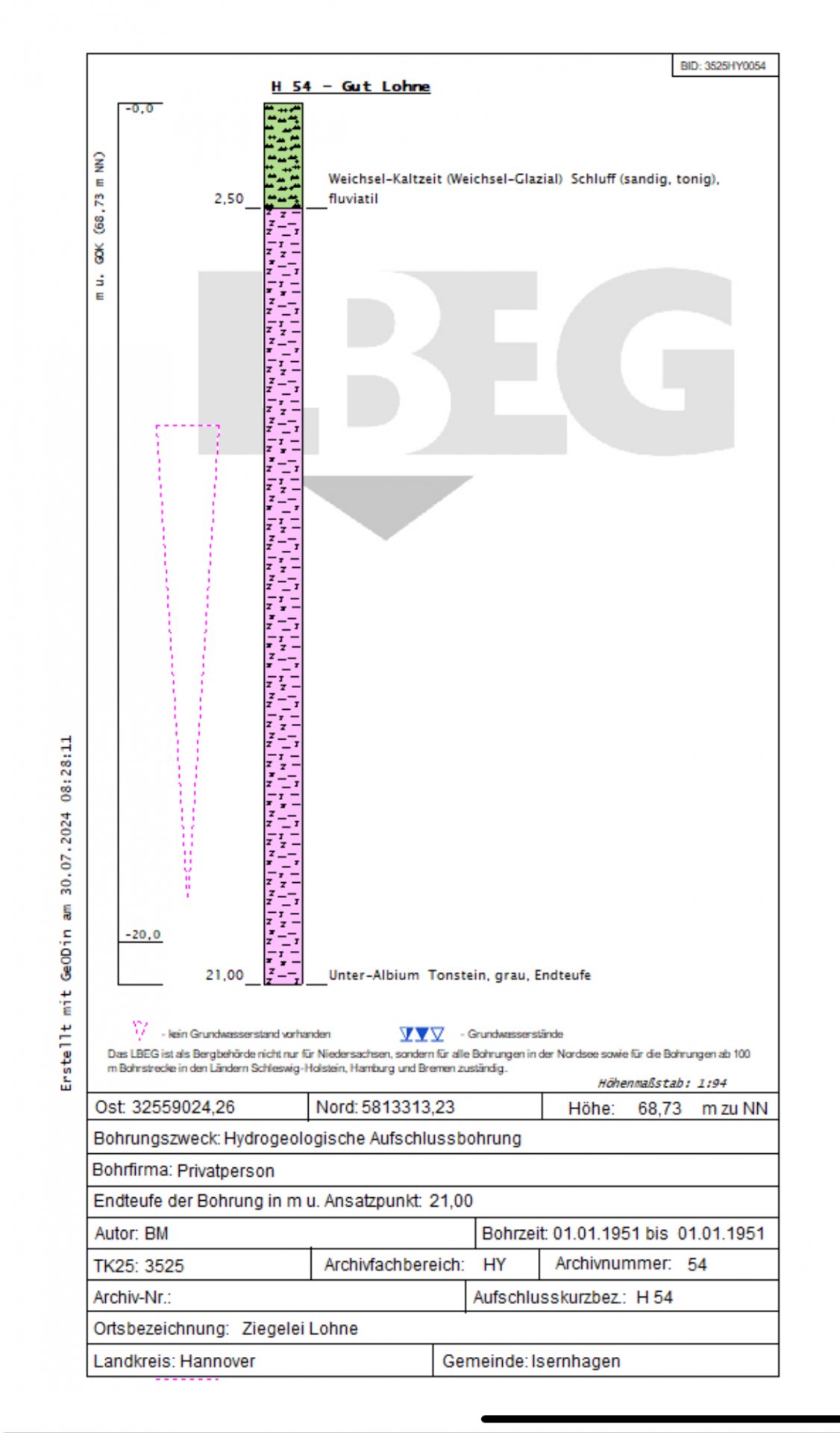

    Die angefügten Bohrsäulen sind alle mindestens 200m entfernt und auch recht unterschiedlich. Jedenfalls werde ich daraus nicht schlauer.

    Kann auch sein, dass die Drainage nur zur Wasserhaltung während der Bauzeit gelegt wurde und danach halt noch da war und der Schacht hochgezogen wurde. Da ist dann nicht viel mit Filter.
    Undichtigkeiten deiner Kellerwand lokalisieren, von außen Freilegen und abdichten.
    Gegen einen dauerhaft hohen Grundwasserstand kannst du nicht anpumpen und die Regenereignisse entwickeln sich seit Jahren eher in die Richtung kurz und viel.

    Mal ganz einfach runtergebrochen:
    Hellbraun sind sandige Schichten. Hier kann Niederschlagswasser gut nach unten versickern.
    Grau, Violett, Grün sind lehmig, tonige Schichten, diese lassen das Wasser nicht gut durch. Versickert das Wasser über die sandigen Schichten nach unten, bleibt das auf den bindigen Schichten stehen und staut sich auf.
    Wenn es wenig regnet, verteilt sich das Grundwasser auf dieser Schicht in der Fläche, wird von Pflanzen aufgenommen und läuft ggf. Richtung Tal wohin die stauende Schicht abfällt. (vermutlich Leine oder Aller). Dadurch sinkt dann der Grundwasserstand wieder.
    Je weniger Abstand zwischen deinem Keller und der stauenden Schicht. Desto schneller stehst du im Wasser.
    dann umso mehr

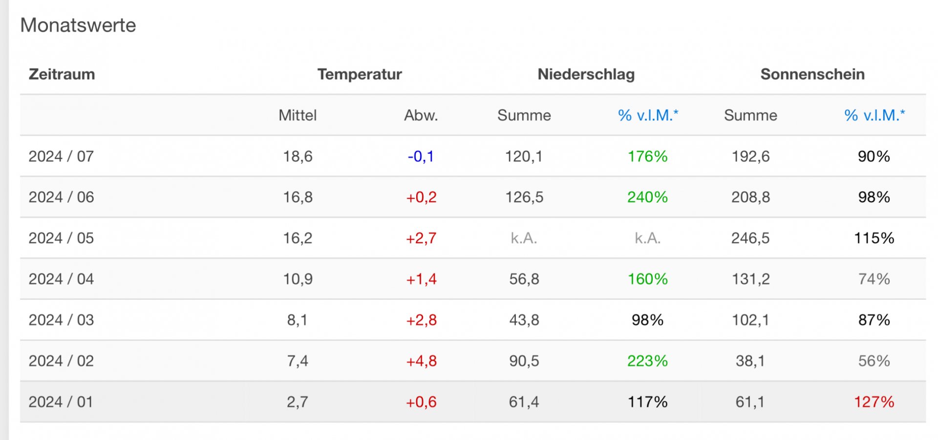

    interessant bei deinem Bild wäre dass du dir die Jahre davor mal anschaust. Ich habe jetzt mal die Daten vom Flughafen ran genommen... wenn es eine Wetterstation gibt die näher an Isernhagen ist muss du die Suchen.... Ich habe Daten zwischen 1995 und 2024 hier zur Rate gezogen. Auf den ersten Blick eine steigende Niederschlagstendenz. die letzten Jahre ( 2018 -2024) lag der Regenanfall unter dem Durchschnitt der Jahre 1995 - 2024 ~600l/m²a 2023 lag der Wert bei >900l/m²a die größte Regenmenge in einem Jahr seit 1995.
    Für 2024 liegt man bis jetzt bei 530l/m²a tendenziell regnet es in der 2 Jahreshälfte dort eher mehr....
    Würde mich also drauf einstellen, dass das Grundwasser eher mehr wird als weniger und der Regen deutlich häufiger heftig ausfallen wird da auch die Regenmengen an einem Tag ansteigen....
    das solltest du ggf. in deine Planung mit einfließen lassen. ganz unabhängig was du machen wirst.
